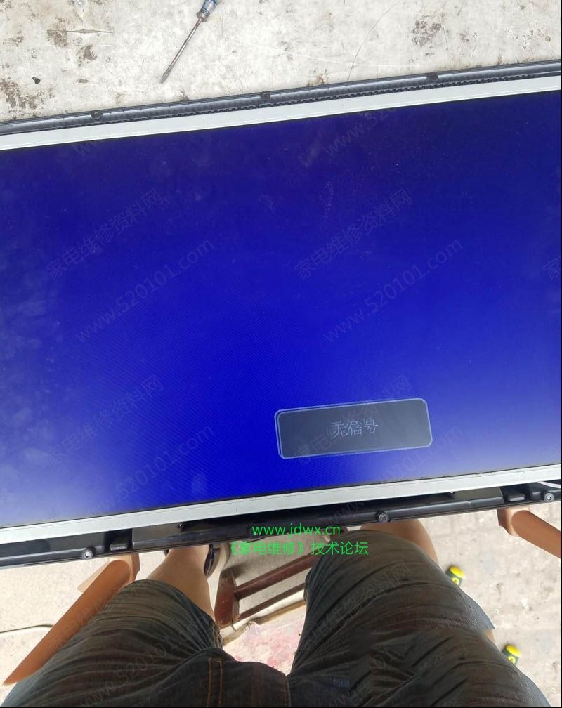

摘要: 收到同行送来的故障机壹台杂牌24寸电视,故障表现为开机无字符,蓝屏并伴随黑色竖线,拆开机子后液晶屏用的是M236MWF1 初步测量逻辑板电压都正常,怀疑屏的x轴有问题,随后将屏幕拆开,该机X轴集成在液晶屏上,但留有电 ...
    收到同行送来的故障机壹台杂牌24寸电视,故障表现为开机无字符,蓝屏并伴随黑色竖线,拆开机子后液晶屏用的是M236MWF1 初步测量逻辑板电压都正常,怀疑屏的x轴有问题,随后将屏幕拆开,该机X轴集成在液晶屏上,但留有电压测试点,对测试点电压进行测量时发现有20.5V的vgh电压,但没有VGL电压,随后从逻辑板VGL电压处飞出一根线对各个测试点进行连接,当接触到下面这个点时电视恢复正常。
        由于该测试点在玻璃基板上非常不好固定,有条件的可以用导电银漆固定。我这没有这东西,最后只有加一块橡皮用金属边框压住。
