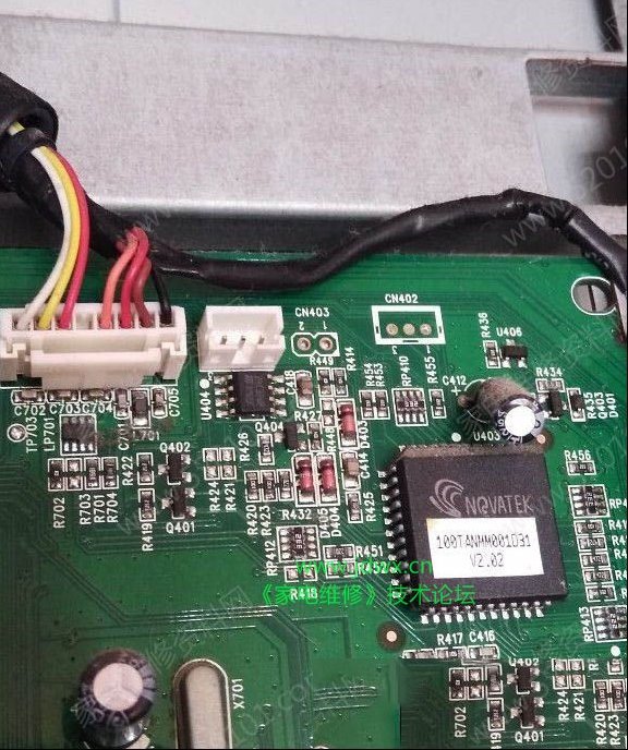

    自己亲戚家里收到其他维修同行的一台冠捷ENVISION L42BN81F液晶电视,故障表现为为:插电源待机红灯亮,遥控或按电视机电源键均无法开机。拆机测待机电压5V正常,CPU工作电压3.3V正常。PS-ON一直处于低电平。可见CPU没有发出开机信号。

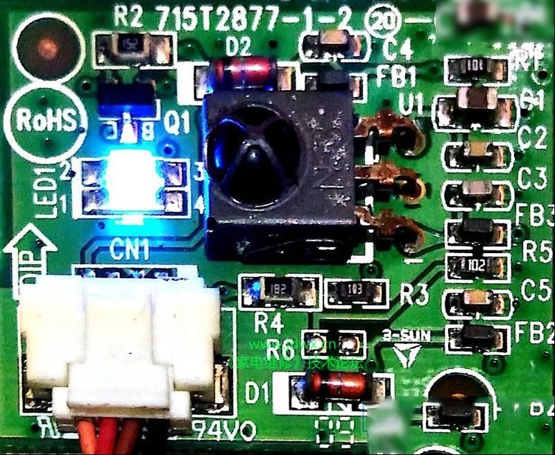

        测量遥控接收子板的遥控输出信号端,电压3点多伏,在按遥控开机键时,电压有波动,由于原机遥控器丢失,现用机顶盒遥控器学习了原机电源键进行控制,不确定此遥控器是否可靠。再检测按键子板,电源电压正常。关电源,测电源键按下时微动开关接触电阻,电阻达十几欧,开机后,直接短路电源键的微动开关,还是无法开机。于是将故障范围定位到CPU及其外围电路。

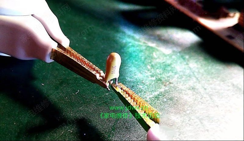

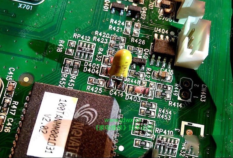

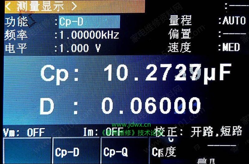

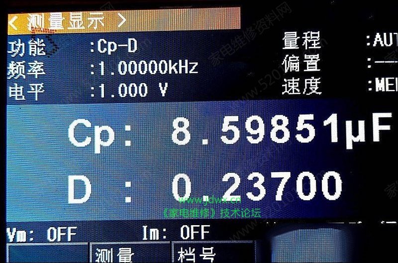

        由于本人是非专业维修人员,没有相关维修经验,于是先在网络上搜索,发现有师傅检修时通过刷软件解决,由于没有刷机工具,只好先放弃。通过查看电路图,CPU有个开机复位电路,复位电容C414为10V/10uF,再对照电路板,发现电容类型为贴片陶瓷电容。测复位端对地电阻不到100欧姆,拆下后再测电容容量8uF左右,但直流电阻只有100欧左右,说明漏电严重,用一个钽电容替换后,按电源键时待机灯变为蓝色,PS-ON输出为5V,故障修复。
