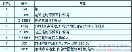

 1)PEC控制器ICE1PCS01  ICE1PCS01芯片集成有基准电压源、可变频率振荡器(50kHz~250kHz)、斜波发生器、PWM比较器、RS锁存器、非线性增益控制、电流控制环、电压控制环、驱动级、电源软启动、输入交流电压欠压、输出电压欠压和过压、峰值电流限制及欠压锁定等功能。它采用8脚P-DIP塑封形式。各引脚功能见附表。
