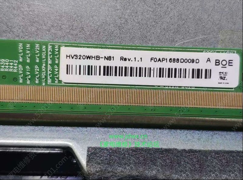

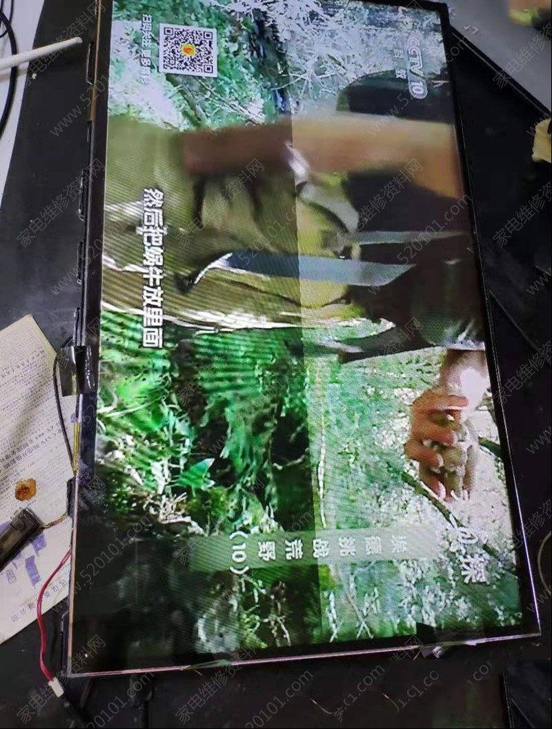

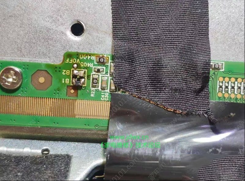

    最近收到同行送来的故障机壹台组装杂牌液晶电视,采用的是HV320WHB-NB1液晶屏,该屏的故障表现为暗屏,背光亮,本来换来准备报废,还好今天不忙,于是拆机检查。结果发现只要插上屏线主板上面的VON、VOFF开机瞬间有等一会立马消失,判断屏幕有短路。于是拆开屏幕仔细检查,结果一无所获,万用表测试VON、VOFF等其它几组电压没有短路的,凭我以往经验屏幕短路多数是VON、VOFF之间跳火,严重会阻值很小,这个机器测不出来,判断为他们之间跳火,后来我将屏幕边板上面电感B2去掉后,主板上面VON、VOFF不再消失,这时候出现了图片图像,下面图像正常上面没有图像,于是在B2电感处接了一个1K电阻出现了上面变白的图像。而且有时候还要消失,当我手接触上面Y轴一格COF时候,消失的图像会出现,这时候我去测试那个COF结果没有25V电压,因为下面图像是好的,对比两个COF,于是将两个COF相同位置连接后,结果图像基本正常了,上面图像暗的时候稍微白点,对比测试了其它几个点发现电压差不多,于是只好如此了。
