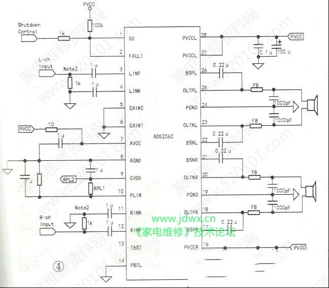

        该板的伴音功放采用高效立体声D类功放AD52060 (AU1),如图3所示,其典型应用电路如图4所示。
        AD52060的供电范围较宽(8V~26V),能方便地与各型电源板(含LED液晶电源板、电源高压二合一板等)相连接;其输出功率较大,在供电为24V的状态下,输出功率可达20WX2(892),在供电为12V的状态下,输出功率为5Wx2(892),这已完全能满足-般的收视要求。该板设有TV、AV、YPbPr、VGA及HDMI (高清晰多媒体接口).USB、TF存储卡等多种输入端口,可输入480i、480p 576i、576p、720p、1080i、1080p数字高清信号,支持jpg、jpeg、bmp、png等格式的图片信号,MP3、WMA.M4A (AAC)等格式的音频信号,MPEG1、MPEG2、MPEG4、RM、RMVB.MOV .MKV、MJPEG、DivX.H.264等多种格式的视频信号。

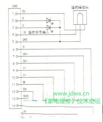

  2.按键及遥控信号输入插座CN5
         按键及遥控信号输入插座CN5外接按键及遥控接收头,如图5所示。R.G分别接红、绿发光二极管,作为待机和开机指示灯;IR接遥控接收头的信号输出端。S. CH+、CH-、V+、V- M、EN等端外接轻触按钮,分别作为信号源、节目+、节目一、音量+、音量一、菜单、开/待机键,按钮的另一端全接地,改装时非常方便。在实际改装中,也可将插座CN5中R.G改为开关电源或背光灯驱动板开/关控制信号,分别对应于高、低电平有效。

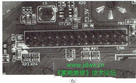

  4.上屏线接口
         CN6CN6为LVDS上屏线接口,靠近标有白色小三角形的插针为①脚,如图6所示。①脚所在排从左向右的脚位依次为1.3.5.7....①脚对面一排从左向右的脚位依次为2.4.6.8....其引脚功能见表2。

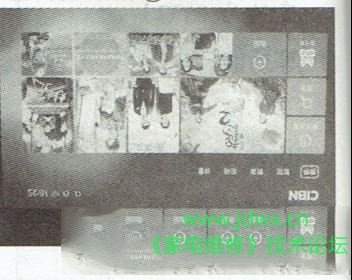

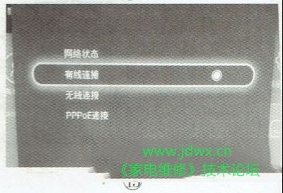

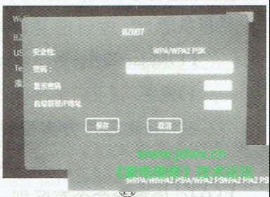

       故障表现为5:二次开机后,播放桌面上“推荐”、“影视”等栏目下内容时,屏显未连接网络。故障原因分析:该现象通常系网络设置异常所致。怎么修理:在桌面菜单中,选择“设置”一“网络设置”,如图12所示,打开“网络设置"项后的子菜单如图13所示,如果连接有网络线,则选择“有线连接",并按照提示输入MAC地址(具体值写在板背面的贴纸上)及网络账户、密码等值;如果没有连接网络线,则选择“无线连接”,这时屏上会显示电视机附近的WIFI名称,选中用户家的WIFI名称,输入WIFI密码并保存即可,如图14所示。
