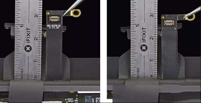

      提到苹果,大家第一想到的就是iPhone手机,其实苹果从创立之初出品是个人电脑,再到后来的一体机,笔记本电脑等等。但无论是电脑还是手机,苹果的产品价格都很昂贵,所以用户对苹果产品的品质要求也相对严格。2016年MacBook+Pro+屏幕排线的存在设计缺陷的事件已经曝光段时间了,由于这代MacBook+Pro修改了屏幕排线的设计,绕着转轴开合次数太多就会导致在常规使用的过程中过快磨损,需要付出昂贵的代价去修理,但苹果却有意躲避负起的责任。
  知名拆解评测网站+iFixit在报告中指出,这个问题会给用户造成严重的困扰。如果排线出现故障,可能导致屏幕开合到一定的角度时黑屏、或者在底部出现类似“舞台灯”(Stagelight)的晃眼效果。2016款MacBook+Pro的用户,购买早已过了2年保修期,如果再没有续购+AppleCare服务,那修理收到其他维修同行的一台MacBook+Pro的成本高达3500人名币。
  几乎使用该款设备的所有用户都遭遇了Flexgate这个设计缺陷。而最新的2018款MacBook+Pro上,苹果已经做了重新设计,延长了屏幕排线,避免了这类问题的发生。由于苹果公司一直未公开承认这一故障,而且,任何人都不应该为苹果公司的这个设计失误买单,为更换整个显示屏而支付 高额的费用!
