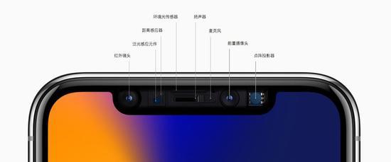

  以搭载有结构光技术的iPhone X为例,其搭载的点阵投影仪在工作时可以投射出30000个光点到被测物体上。同时红外镜头开始工作,通过读取点阵图案,捕捉红外图像,经过处理便能获得一张“结构图”。结合前置镜头记录的2D图像,最终生成一张精准的3D数据图。
  简单来说,结构光技术是利用光学手段拍摄物体的三维结构,再将获得到的信息进行深入处理的技术。
