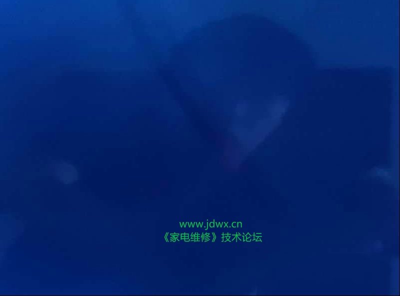

摘要: 收到同行送来的故障机壹台收到其他维修同行的一台小米曲屏液晶电视,型号L55M5-AQ,故障表现为是经常无规律的灰屏,灰屏时能够听见有声音,没有图像。关机一段时间再开,有图像声音,放10多分钟或半小时后屏幕一闪就又灰屏了。本着先简后繁的 ...

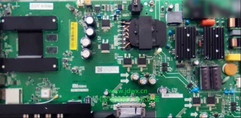

    收到同行送来的故障机壹台收到其他维修同行的一台小米曲屏液晶电视,型号L55M5-AQ,故障表现为是经常无规律的灰屏,灰屏时能够听见有声音,没有图像。关机一段时间再开,有图像声音,放10多分钟或半小时后屏幕一闪就又灰屏了。本着先简后繁的流程,试着恢复出厂设置,故障依旧。拆开机器,这是主板。

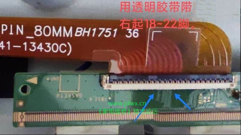

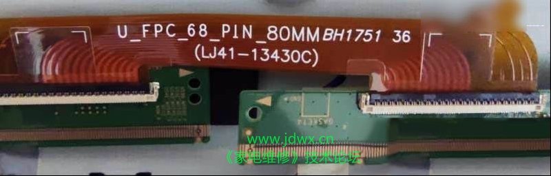

        以前看到网上有大神有用撕耳朵和垫纸隔离修好过,网上搜了一下,还真有这款机型的成功例子,按照方法,试着用透明胶带垫在排线右侧起18~22脚。
      开机后有图像出来了,就是最下面有一条细线,不注意的话基本看不出来。试着放了两天,再没有出现灰屏现象。
