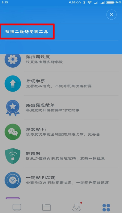

    前几日在论坛中看到WOL插件,兴奋不已!下载下来mpk格式,用尽各种办法无法安装到路由器,昨晚终于有时间研究mini如何安装插件(大神勿笑、勿喷),成功安装了WOL唤醒插件,满心欢喜!mini现在不支持安装本地插件,但是可以扫码安装插件,路由器USB接口需安装U盘或者移动硬盘,请往下看首先。
首先打开小米路由器手机APP,在最下方点击第四个选项:工具箱——然后找到右上角···点击
点击扫描二维码安装工具;

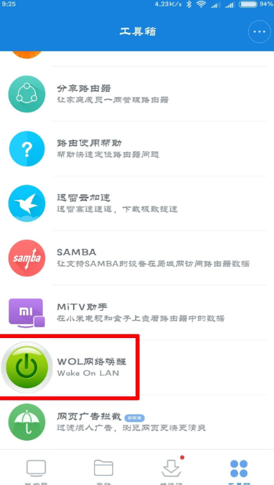

扫面插件的二维码,就可以直接安装插件了,目前,我只找到WOL插件可以正常安装,迅雷水晶矿场虽然找到了二维码,但是安装完成后却无法显示。
红框处就是WOL唤醒插件,怎么使用不在多介绍,就是一个可以实现远程开启电脑的功能。
