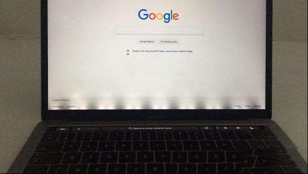

      最新MacBook Pro 2018是苹果在没有发布会的情况下突然更新的,依然延续了几年前MacBook Pro 2016的设计理念,虽然没有翻天覆地的变化,但有足够的理由促使很大一部分人更新。但好景不长,这边“死机门”、扬声器问题刚刚解决,近日苹果又陷入了MacBook Pro“排线门”,屏幕会出现类似“舞台灯光”的显示问题,16款之后的机型全部中招。

  最新消息报道,国外越来越多的用户遇到了16款MacBook Pro屏幕出现类似“舞台灯光”的显示问题,这类情况普遍出现在16款及以后的Touch Bar机型当中。

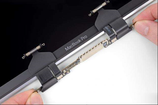

  根据知名拆解网站iFixit的说法,出现显示问题的原因在于,16款以后的MacBook Pro使用了很薄且相对比较脆弱的柔性排线,是缠绕在铰链上的,反复开合电脑会导致柔性排线变得更加脆弱,随着时间的推移而产生断裂现象。而老款排线不仅耐用,还可以穿过铰链,能减轻反复开合的张力,很好的避免了这类问题。
MacBook Pro“排线门”曝光:16款之后机型全部中招 图3
  这种情况的出现需要长时间的累积,所以,一般出现类似“舞台灯光”问题的MacBook Pro机型往往已经超过了一年质保期。
  新款排线是集成在显示器上的,是无法单独更换,如果要维修的话,只能整个屏幕更换进行更换,这样无疑也增加了维修的费用。
