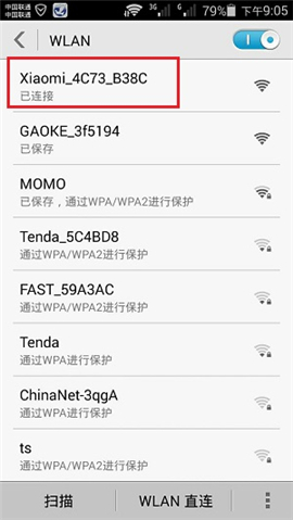

1、先把你的小米路由器接通电源,打开手机上的WLAN功能,搜索连接到小米路由器的无线信号,如下所示。

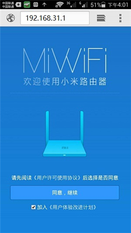

2、打开手机上的浏览器,在地址栏中,输入192.168.31.1,打开设置界面。
3、点击“同意、继续”。

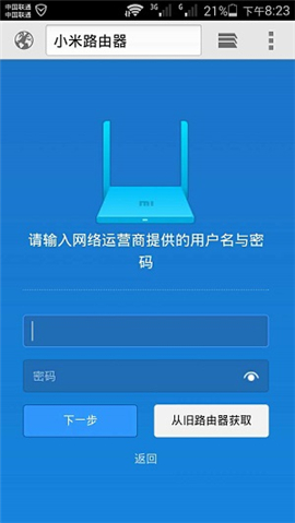

4、填写“宽带账号”、“宽带密码”——>点击“下一步”。

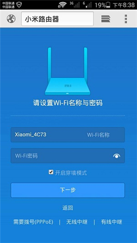

5、设置“Wi-Fi名称”、“Wi-Fi密码”——>点击“下一步”。

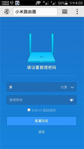

6、设置“管理密码”——>点击“配置完成”。

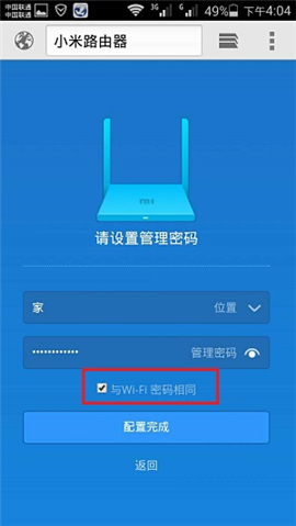

7、也可以勾选下面的“与Wi-Fi密码相同”的选项,即把WiFi密码作为管理密码。——>点击“配置完成”。
