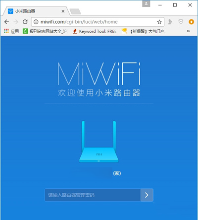

1、在浏览器中输入:miwifi.com 或者 192.168.31.1——>输入这台小米路由器的管理密码,登录到设置页面,,如下图所示。
温馨提示:小米路由器的管理密码,是第一次设置这台小米路由器的时候,用户自己设置的。

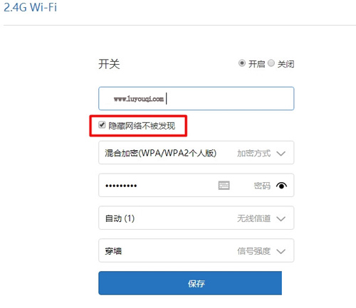

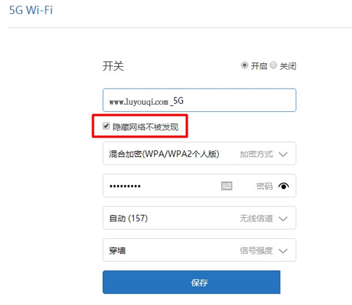

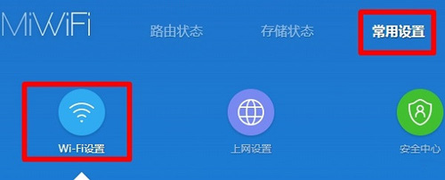

2、点击“常用设置”——>“Wi-Fi设置”选项——>分别在2.4G Wi-Fi 和 5G Wi-Fi选项下,勾选“隐藏网络不被发现”——>点击“保存”。
完成上面的设置后,这台小米路由器上的wifi信号,就会被隐藏起来了。即手机、平板电脑、笔记本电脑、电视等无线设备,就搜索不到这台小米路由器上的wifi信号了。
温馨提示:虽然隐藏wifi信号,在一定程度上可以保护wifi安全。但是,设置隐藏wifi信号后,会产生一个问题,那就是用户自己的电脑、手机也将搜索不到原来的wifi信号了。此时,用户自己的手机、电脑,想要连接这台小米路由器的wifi信号上网,就必须在手机、电脑上手动添加被隐藏的wifi信号,添加成功后才能连接上。
