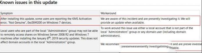

      在本月的补丁星期二活动日中,微软针对Windows 7系统发布了每月更新补丁KB4480970,不幸的是,该更新对使用SMBv2共享的用户造成了一些问题,KB4480970导致SMBv2网络无法正常访问,现在又有用户反馈称在升级之后导致设备标记为“Not Genuine”(非正版),错误代号为0xc004f200。
  即运用户拥有合法的Win许可证,在升级该更新汇总之后依然会显示这样的问题。微软官方承认存在这个问题,表示是由于用于自动激活Win和Office的 KMS所导致的。
微软最新补丁KB4480970导致SMBv2网络无法正常访问 图1  在支持文档中,微软承认部分Win 7用户可能会遇到KMS激活错误--0xc004f200,并已经对该补丁进行调查。微软官方虽然已经承认了这个问题,但是并未发布修复补丁程序。
微软最新补丁KB4480970导致SMBv2网络无法正常访问 图2
  在Reddit上有帖子表示,导致激活中断的原因可能和KB971033有关。KB971033于2018年4月发布,以帮助用户确认他们的Win 7系统是否是正版的。帖子中推测可能是因为KB971033和1月9日发布的补丁冲突,或者是服务器端问题所导致的。
  到目前为止唯一的怎么修理是从系统中卸载该更新,这将暂时解决问题。以下是卸载更新的方法:
