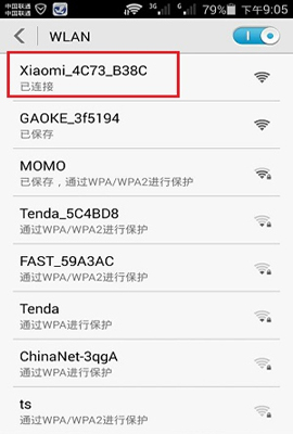

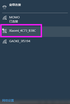

②如果是用笔记本电脑、手机等无线终端来设置小米路由器,一定要先搜索连接到这台小米路由器的WiFi信号,然后才能在浏览器中打开192.168.31.1管理页面的。

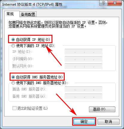

电脑本地连接、无线网络连接中的IP地址,要设置为自动获得(动态IP),如下图所示,才能在浏览器中打开192.168.31.1登录界面的。

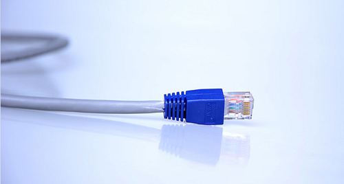

检查下连接电脑和小米路由器之间的这根网线是否有问题,还有看下电脑和路由器上的接口是否插好了,有没有出现松动等问题。如果有多的网线的话,可以换一根网线,然后进行测试。

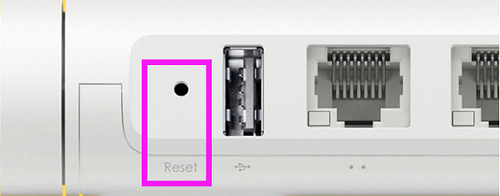

小米路由器上有一个复位按钮(小孔):Reset,在小米路由器接通电源的情况下,一直按住Reset10秒左右的时间,然后在松开,就可以把这台小米路由器恢复出厂设置了。
