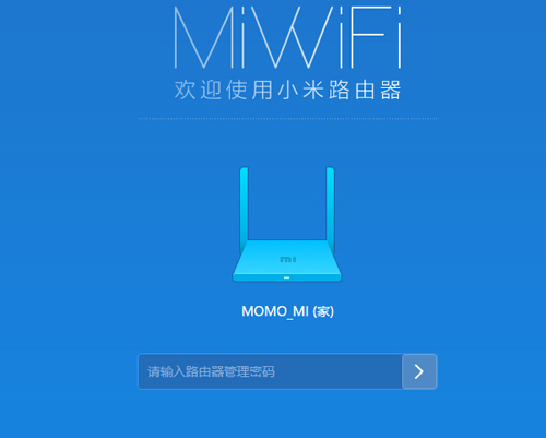

1、电脑连接小米路由器后,在浏览器中输入:miwifi.com 或者:192.168.31.1——>然后输入:管理密码,登录到设置界面。

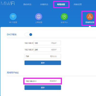

2、点击“常用设置”——>“局域网设置”——>找到下方的“局域网IP地址”,然后修改下面的IP地址——>修改之后,点击“保存”。
3、在弹出的对话框中,点击“确认”,如下图所示。
