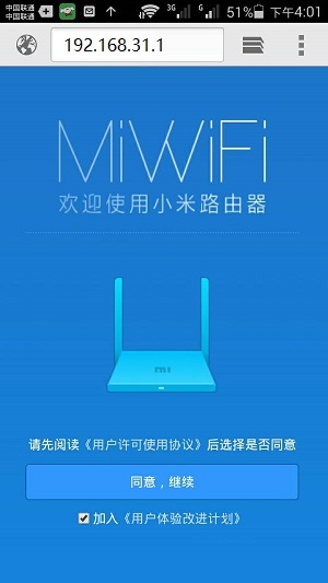

3、打开手机上的浏览器,在地址栏中,输入192.168.31.1,打开设置界面
4、点击“同意、继续”
点击“同意、继续”

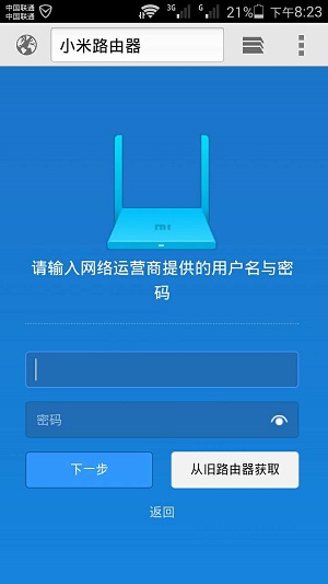

5、填写“宽带账号”、“宽带密码”——>点击“下一步”。
手机设置192.168.31.1上网
重要说明:
(1)、“宽带账号”、“宽带密码”由你的运营商提供,一定要填写正确,设置后才能上网的。
(2)、如果你的宽带不需要宽带账号、宽带密码,则会直接跳到第3步。

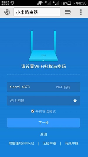

6、设置“Wi-Fi名称”、“Wi-Fi密码”——>点击“下一步”。
手机设置192.168.31.1的无线网络
温馨提示:
(1)、“Wi-Fi名称”,不要用中文。因为有些手机、平板电脑的无线网卡不支持中文,或者对中文支持不友好;会出现搜索不到中文名称的WiFi信号,或者连接中文名称WiFi后,网络不稳定。
(2)、“Wi-Fi密码”,建议用大写字母+小写字母+数字+符号的组合来设置,且密码长度最好大于8位。

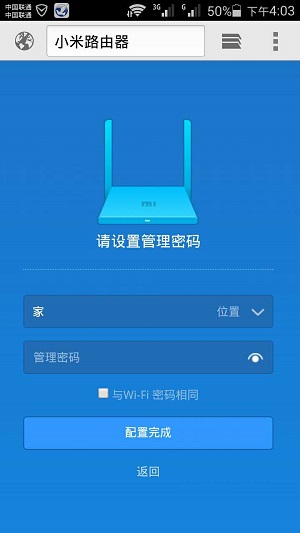

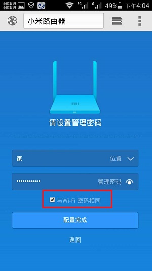

7、设置“管理密码”——>点击“配置完成”。
手机设置192.168.31.1的管理密码
也可以勾选下面的“与Wi-Fi密码相同”的选项,即把WiFi密码作为管理密码。——>点击“配置完成”。
