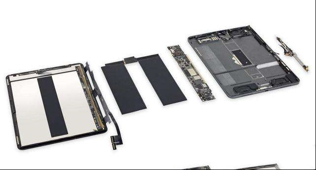

      10月31日,苹果在秋季新品发布会上推出了全新的11英寸iPad Pro和12.9英寸iPad Pro的全面屏版,Face ID面部识别,取消的苹果传统的圆形home键,搭载苹果迄今最智能、最强大的芯片——A12X 仿生芯片。苹果在这款新设备的内部做了哪些改动呢?下面让我们通过11英寸iPad Pro拆解来一探究竟吧  在完成了新款MacBook Air和新款Mac mini的拆解之后,近日,iFixit网站对最新款 11英寸iPad Pro的进行的拆解,并给出了可修复性为3分的成绩。
  首先,拆下iPad Pro的显示屏幕,注意的第一件事是这款设备的音频组件,包括4个高音单元和4个低音单元。 iPad Pro的整个主板上面包含有A12X 仿生芯片、64GB Toshiba闪存、两块镁光 RAM(共 4GB)、NFC控制器、苹果的Wi-Fi 和蓝牙模块、两个博通触屏控制器以及一个德州仪器电源控制器。

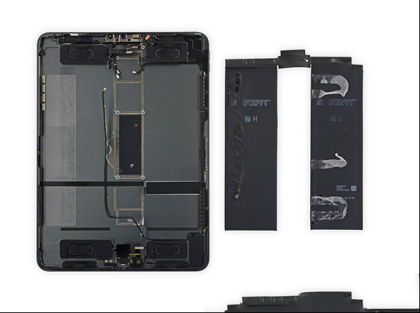

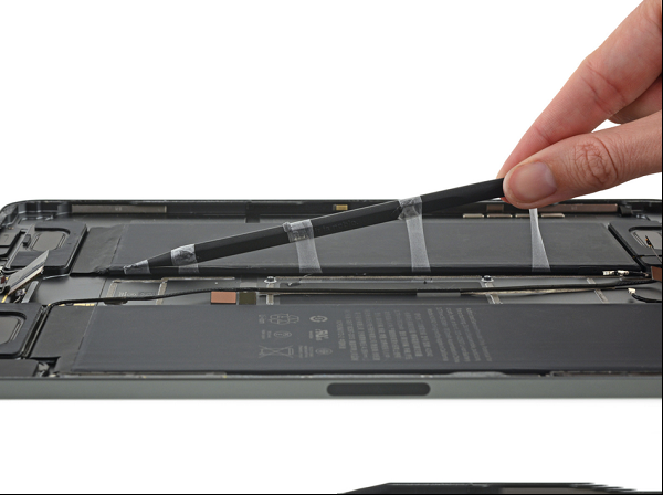

  电池方面,11英寸iPad Pro上采用了一块 7812mAh/29.45Wh 的电池,在这款设备上苹果再次运用了电池胶带,而且采用了双胶带的规划,一根胶带断了还有第二次机会将电池拉出来,稍微比上一代产品容易更换一些。

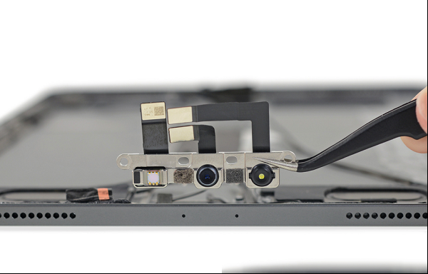

  在Face ID组件方面,11英寸iPad Pro运用跟iPhone X基本相同的组件,只是在形状上做了轻微修改。

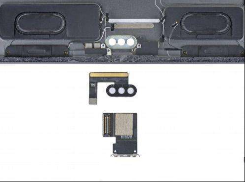

  值得一提的是,在之前的iPad机型中Lightning 端口被是焊接到逻辑板上。而11英寸iPad Pro的USB-C端口是完全模块化的,换句话说,它是可以单独更换的。
  新款iPad Pro的内部改动主要是模块化USB-C端口,物理Home键的移除也消除了常见的问题点,有利于进一步简化维修,但是设备内部到处都是胶带,这会让维修工作变得更困难。
