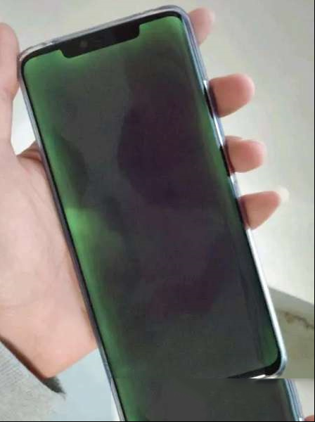

      华为mate 20系列发布之后,广受国内外的消费者喜爱,国外近20余家专业媒体对mate 20系列都做出了很高的评价,在国内发售后也取得了相当不俗的销售成绩。但刚问世不久,便曝出了华为Mate20 Pro显示屏发绿问题,国内外很多用户遇到了类似的问题,但我们手中的并没有出现这种情况。
  这些用户所遭遇的问题都极其相似,就是华为Mate20 Pro在打开黑色或者灰色背景时,显示屏边缘发绿会非常明显,尤其是在夜间使用的话则更加严重。

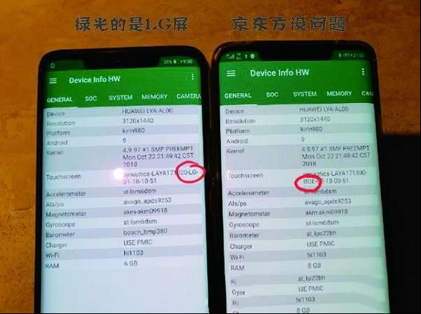

  华为mate 20 Pro的屏幕供应商是LG和京东方,但华为系统屏蔽了屏幕供应商,所以无法具体确定到底是LG的锅,还是京东方的锅。值得注意的是,从目前用户反馈的情况来看,采用LG面板的华为Mate 20 Pro相对容易出现显示屏发绿的状况。
