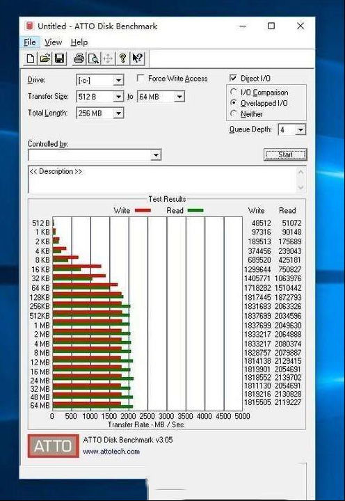

  在连续读写性能测试方面,我们采用CrystalDiskMark、ATTO进行测试。
  CrystalDiskMark是一款简单易用的硬盘性能测试软件,但测试项目非常全面,涵盖连续读写、512K和4KB数据包随机读写性能,以及队列深度(Queue Depth)为32的情况下的4K随机性能。队列深度描述的是硬盘能够同时激活的最大IO值,队列深度越大,实际性能也会越高。
铭瑄复仇者NM6C 960GB评测 图1
  连续读写性能测试
  在CrystalDiskMark测试中,复仇者NM6C M.2固态硬盘连续读取速度为2145MB/S,最大连续写入速度为1826MB/S。在ATTO测试中, 复仇者NM6C M.2固态硬盘最大连续读取速度为2119MB/S,最大连续写入速度为1815MB/S,这样的测试成绩可以说是表现不俗。

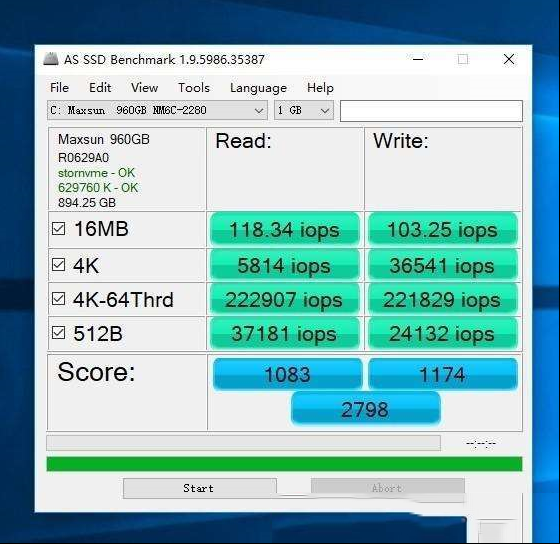

  相比较于连续读写性能测试,4K随机性能测试能够更加准确的鉴定和衡量固态硬盘的真实性能。而在4K性能测试上,通常采用AS SSD进行测试。
  AS SSD Benchmark是一个专门为SSD测试而设计的标准检测程序,它涵盖了持续性读写、单线程4KB随机读写、64线程4KB随机读写以及磁盘寻道时间等关键数据的测试,最后还会根据公式将成绩标准化,能比较科学的反映固态硬盘的真实性能。 在性能描述上有两种描述单位,一种是MB/S,一种IOPS。
铭瑄复仇者NM6C 960GB评测 图3
  在AS SSD随机性能测试中,复仇者NM6C M.2固态硬盘的4K-64Thrd多任务随机写入成绩为221Kiops,4K-64Thrd多任务随机读取成绩为222Kiops。

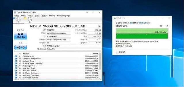

  实时运行温度

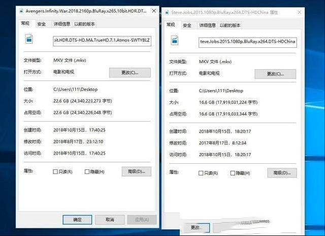

  笔者从机械硬盘里拷贝了两部电影,总大小为39.2G,总共花了4.155分钟。工作状态下复仇者NM6C M.2能有这样的表现让人惊喜。
  温度测试
  外部运行温度最高值达到了37.4℃,最低值为31.1℃,在普遍NVMe产品发热高的前提下,铭瑄此次明智的增加定制鳍片式散热,效果十分显著,硬件温度控制好了,使用体验才能更加稳定。
