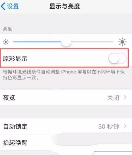

  iPhone 8/X及以上的机型,在屏幕中苹果都加入了原彩显示的功能,只要你的iPhone更换过屏幕,不管是原装还是高仿的,在iOS 12中都是没有“原彩显示”这一功能的,所以在iOS 12上要看iPhone屏幕有没有更换过,只要看看有没有这个功能就可以了。
  在设置--显示与亮度--原彩显示。
iOS12自带隐藏功能:一秒识别iPhone真假原装屏幕 图2

  简单的说就是:更换过屏幕的8代及以上手机,在IOS11系统上没有自动亮度调节功能有原彩显示功能,在iOS12系统上有自动亮度调节功能但没有原彩显示功能。11系统无亮度自动调节,12系统无原彩显示的,百分百是更换过屏幕的。
  这可能是苹果对第三方维修的一种限制措施,即使更换的是原装的屏幕也同样没有原彩显示功能!当然如果是苹果官方售后更换的,都会进行适配,不存在此类问题。如果你对直接的手机屏幕存有怀疑的话,赶紧用上面的方法操作识别iPhone真假原装屏幕,毕竟一块屏幕要一两千块。
