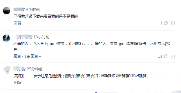

      相信大家应该有所耳闻,市面上一直流传着很多假卡,基本都是在老的GPU核心的基础上,通过刷新BIOS等手段让系统、软件将其识别为新款显卡,从而欺骗消费者。近日,显卡检测识别工具GPU-Z升级到了最新版本2.12.0,新增了一个识别假冒显卡功能,可以让这些假冒显卡无所遁形。
  在显卡检测识别工具GPU-Z最新版本2.12.0中,增加部分功能、修复了四个Bug,虽然没有增加新显卡识别,但加了一个特别特备良心和运用的功能:识别假冒显卡!
  这次,GPU-Z 2.12.0增加了对大量假冒显卡的识别功能,第一批都是较老的NVIDIA核心,低于这类假卡,GPU-Z会在LOGO框内显示一个黄色三角形警示标志,并在显卡型号栏内增加[FAKE]字样。包括G84、G86、G92、G94、G96、GT215、GT216、GT218、GF108、GF106、GF114、GF116、GF119、GK106。
  今后再购买二手显卡,尤其是面对价格显著低于正常水平的显卡,就可以用它检测一把了,如果下个版本能加入对假冒A卡的识别功能就更好了。你的显卡是二手的吗?如果不确定,赶紧通过显卡检测识别工具GPU-Z的识别假冒显卡功能测试一下吧!
