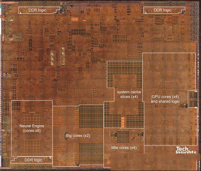

  A12仿生处理器上面打了苹果的LOGO,分为两部分,具体来说,A12 Bionic芯片部件号APL1W81,和美光4GB LPDDR4X内存一块封装。在公布的A12 die显微照片中,标出了主要晶体管模块作用,比方说四个角落是DDR的逻辑控制部分,最左侧是苹果自研的神经网络引擎,面积还是挺大的;两个大核心面积比四个小核心面积还要大,不过怎么大都大不过4核GPU。

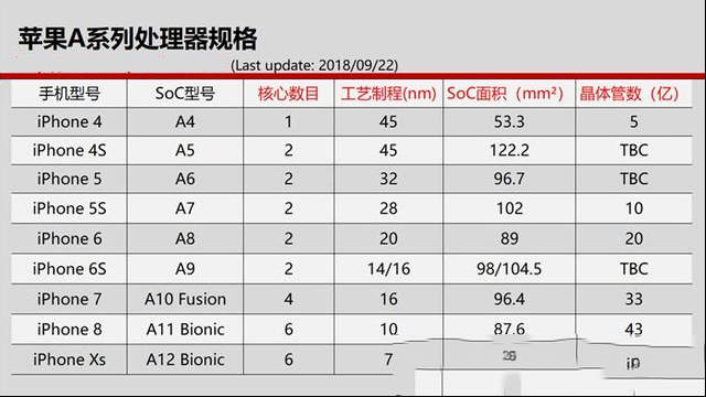

  A12仿生处理器封装面积为9.89mm x 8.42mm = 83.27 mm2,比A11仿生处理器小了5%,但对比下晶体管数量增加60%。

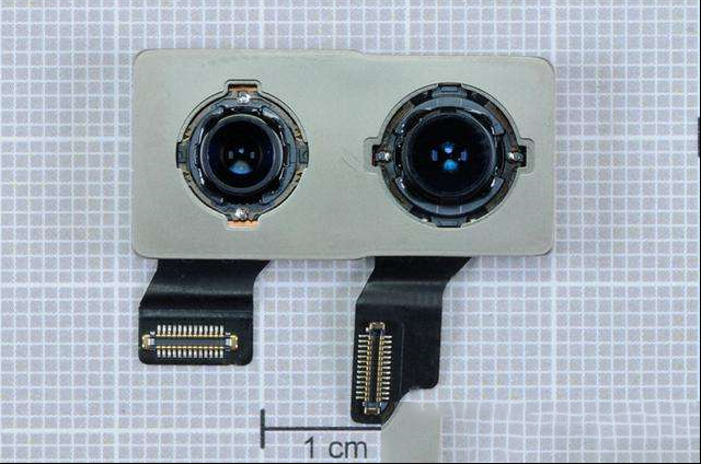

  iPhone XS Max、iPhone XS的双摄,副摄像头其实是一样,主要升级在于主摄像头上。看似相同的1200万像素后置摄像头,其实已经有了一番大改进,换上了1/2.55英寸、1.4μm单位像素、等效26mm的广角摄像头。
  CMOS是来自索尼,尺寸从iPhone X的5.21×6.29=32.8mm2提升到7.01×5.79=40.6mm2,在相同像素情况下,意味着单个像素尺寸从1.22μm提升到1.4μm,相位检测自动对焦点可能也增加了。

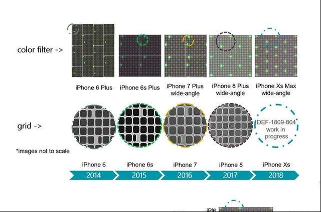

  这是2014年以来,iPhone 6到iPhone XS运用的相机传感器彩色滤光片(Color Filter)、栅格(grid)对比图片。
