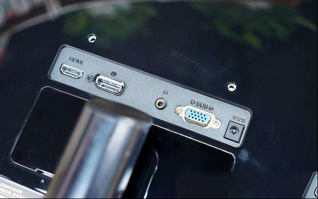

视频接口
  接口方面,飞利浦猛腾242M7为用户提供了HDMI 1.4、DisplayPort 1.2以及VGA视频端口,同时还配备了3.5mm耳机口。显示器支持音频输出是笔者个人非常喜欢的配置,毕竟有些时候玩游戏、看视频的开音箱不是很方便,所以能接耳机的话无疑给用户更多的选择。

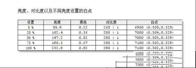

色温一致性测验
  色温一致性方面,飞利浦242M7显示器的白点色温基本在6900-7100范围之内,稍高于标准值(6500K),画面略微偏冷。

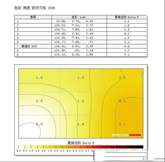

色彩亮度均匀性测验
  在色彩亮度均匀性测验中,可以看出左下角7号区域的色温最接近D65的标准,而右侧6号和9号区域的色温与标准色温值相差并不算大,差距数值仅为3.1。整体来看,这款显示器的色彩亮度均匀性相对比较均衡,整体素质很不错。

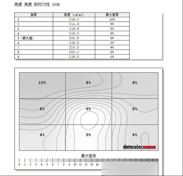

亮度均匀性测验
  亮度均匀性的测验中,242M7显示器屏幕最亮的地方在中间5号区域,亮度为232.9cd/㎡,亮度不一样最大的是左上角1号区域,不一样为10%,亮度为210.1cd/㎡。从亮度测验可以看出,242M7显示器的整体亮度还是比较高的。

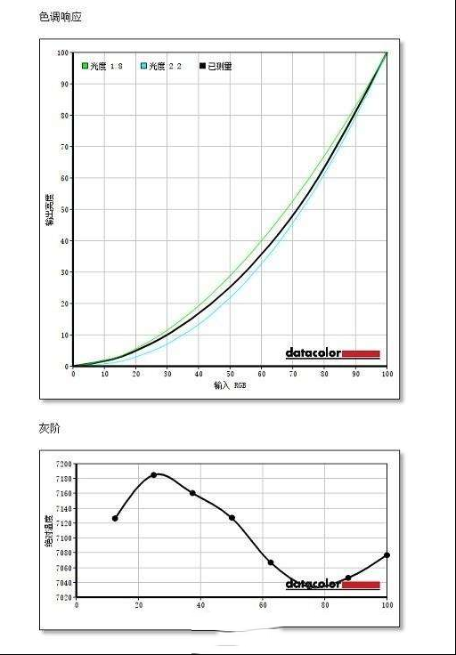

色调响应与灰阶测验
  色调响应与灰阶方面,242M7整体表现非常不错。色调响应上,已测量的黑色曲线应该尽量和“光度2.2”曲线保持一致,实测结果可见,二者的分离度基本处于一致的状态,表现较好;灰阶方面,屏幕在20%-70%的亮度下都比较稳定。

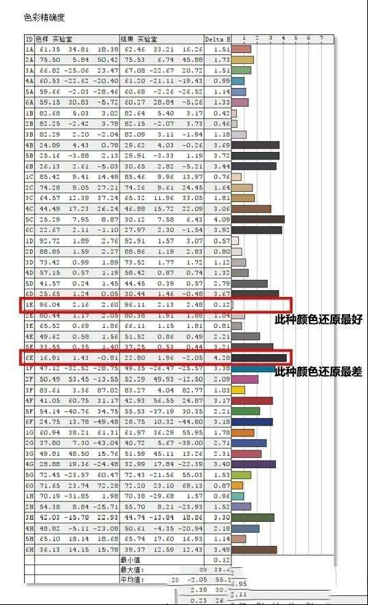

色彩精确度测验
  色彩精确度方面,测验中的48种颜色显示的平均ΔE值为2.05,最小值为0.12,最大值为4.28。48种测验颜色中,大多数色彩的ΔE值都在2以下,可见242M7对于大部分色彩的还原能力都非常准确。

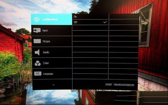

  视觉体验与操控交互是显示器最为重要的部分。飞利浦显示器之所以倍受用户喜爱,与其出众的视觉体验以及便捷的调节操控分不开。猛腾系列专门为游戏玩家定制了SmartImage模式,可以针对性的选择画面显示效果,如FPS游戏、竞速类游戏、RTS游戏,同时还支持LowBlue低蓝光模式,有效保护玩家视力。
  飞利浦显示器的SmartImage选项给多种游戏玩家提供了可选效果,我们体验了FPS、Racing、以及LowBlue三种模式。FPS模式主要降低了画面整体的对比度,能够帮助玩家更轻易的发现处于暗处的敌人;Racing模式提亮了整个画面,适合玩竞速游戏;LowBlue模式开启之后,整个屏幕变暖,过滤到了蓝光,对视力起到保护作用。
  OSD菜单的规划也是简介明了,每一级菜单的功能以分栏形式展现,用户在控制时不需要多想就能够进行精准的调节,为用户带来了极大的方便。
