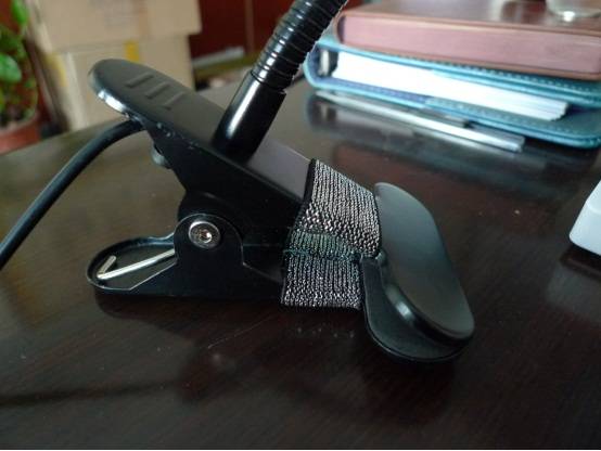

  这款固化灯整体是采用的黑色烤漆,对比市面上常见的只有一条导线的固化灯还是有一定的档次的,灯头部分采用的是蛇型可弯曲的金属软管,用夹子固定在桌子边上,这种设计可以保证桌面整洁,另外对于固化灯本身也有一定的保护作用,而且夹子上还贴有胶垫,可以避免夹坏桌子表面。
海之湾紫外线固化灯评测 图1
  这还不算什么,让我更惊喜的是夹子的延长部还套有两个保护套,可以避免工作桌的边角被弄坏,因为现在的工作桌基本都是刨花板的材料,边角很容易坏掉,对于这样的细节,显然商家考虑的非常周到。

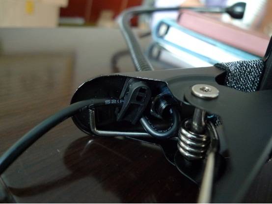

  继续看灯的其它部分,灯的导线从金属软管中引出来的部位,设计有一个小夹子来固定导线,这个防折弯的设计也是很实用的,夹子固定住导线以后可以避免导线在软管接口处长时间摩擦和折弯导致的导线损坏。

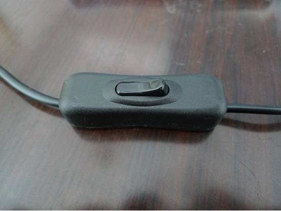

  这款灯采用的是USB供电设计,自带USB口,导线上配有一个电工上很常见的304船型开关来控制灯的开关,这样在不使用的时候可以很方便的关掉。不过我个人觉得可以再加一个用直流电源夹电供电的设计,因为不是每个人的维修桌上都有电脑或其它可以插USB的地方。这样应用场景会更广泛一些。

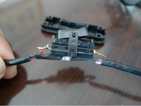

  将304船型开关拆开,看看里面的接线部份,供电线正极接开关,负极接了一颗限流电阻,这倒是中规中矩的设计。

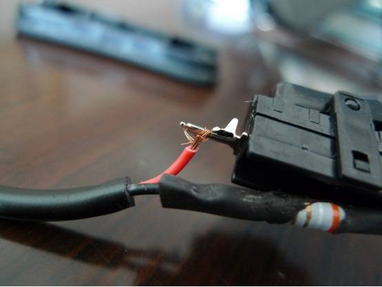

  不过接开关的端子部分是直接用压线钳压上去的,并没有加锡所以可靠性不是很高。而且送测的这个只压住了几根导线,应该是人工压线的时候疏忽导致。从这点上看,组装工艺是需要加强的。

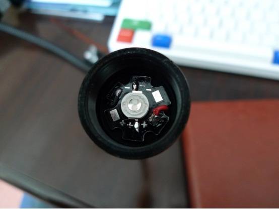

  拆开灯头,可以看到LED灯珠是焊接在20MM的铝基板上,焊接的锡点并不是很饱满圆润,有一些锡尖,手工焊接工艺有待提高。

  其实原因也简单,根据商家提供的技术资料,这款紫外灯选用的是台湾光宏出品的高品质双芯5W灯珠,寿命长达10W小时。波长395-400nm:亮度较高,荧光效果较差,适合验钞,抓蝎子,固化,特殊物质荧光反射等。LED灯珠的工作电压范围是3.4-3.8V,市面上多数的产品为了降低生产成本都是直连USB供电或是使用直流电源夹电,也就是说使用5V或4.2V的电压来供电,而LED灯珠的标准工作电压是3.4-3.8V,所以长时间在高电压状态下工作肯定会导致寿命缩短的。“海之湾”的这款产品,内置了降压电路设计,通过降压电路将USB过来的5V电压降为3.4V左右的电压,保证灯珠可以长时间稳定的工作。

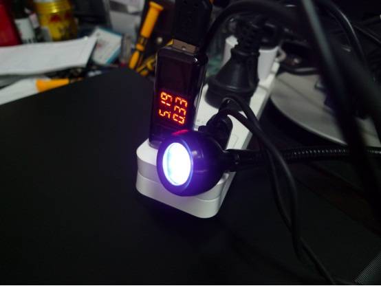

  通过USB的电流表进行实测,紫外灯在工作的时候电流为0.33A左右,根据LED的工作电压进行换算,灯的功率为1W左右处于非全负荷工作状态。这款灯内置的LED为5W功率的双珠LED,如果全负荷工作,最大电流要达到1.5A左右 ,这对于线材以及灯头部分的散热有很高的要求,经过我们的测试必须换用粗线并且要将灯珠的铝合金基板用导热硅胶沾在一大块散热片上,散热片上还要加一个小的风扇进行主动散热才可以稳定运行。这在成本以及模具体积的限制下是无法作到的,而且也是会影响操作的便利性,当然给用户带来更直接的影响就是购买费用直线上升。
  所以紫外灯通过电路设计进行了降功率的设计,让LED在1W的非全负荷下进行工作,这样既能保证固化效果,又能保证灯的使用寿命。(等等,估计这个时候有读者会问,这不是脱裤子放屁的设计吗?为什么不直接用1W的灯珠?要知道1W的灯珠在这个电路设计上就是全负荷工作了,时间长的话寿命会受很大影响,用5W的灯珠在1W功率下工作,这样留有很大的空间,使用寿命会大大延长,小伙伴们你们看明白了吗?)
