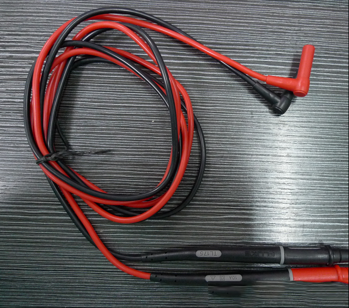

      FLUKE是仪器仪表的知名品牌,其产品线十分全,尤其是在手持万用表方面,绝对可以称为业界第一品牌,上到高端的287/289、187/189,中端的7X/8X/11X系列,下到低端的17B/15B/12B,都被专业技术人员和电子爱好者广为熟知和使用。FLUKE不仅万用表本身质量和性能很好,所附带的配件也是料很足。FLUKE的表笔就是一个典型的例子,用过原装FLUKE表笔的都知道FLUKE表笔很耐用,线的外皮耐高温不易断,而且表笔头是纯铜的,导线也是纯铜,绝对没有国内的铜包铝的“创新”。最近一段时间有好几个玩工具的朋友在一起闲聊,说各大电子论坛交易区有一批FLUKE TL175表笔的货,成色很不错,价格也很美丽,听到有便宜的好货我当然也动心了,找到销售的商家买了两条来当消耗品,但收到FLUKE  TL175表笔(以下简称A款)看到实物以后我的第一感觉就是买到了山寨的或是瑕疵品,今天就带大家来看看FLUKE  TL175表笔真假评测文章!
FLUKE  TL175表笔真假评测 图1
  正好我手中有一套FLUKE之前做活动时赠送的FLUKE TL175表笔(以下简称B款),同样也上一下清晰大图。
FLUKE  TL175表笔真假评测 图2

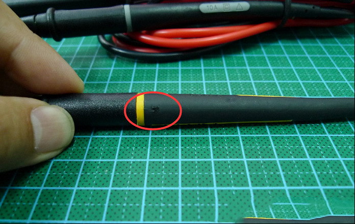

  A款表笔的表棒部分做工很糙,可以看到有明显的毛刺,这不像是FLUKE这种顶级厂家的做工标准。
FLUKE  TL175表笔真假评测 图3

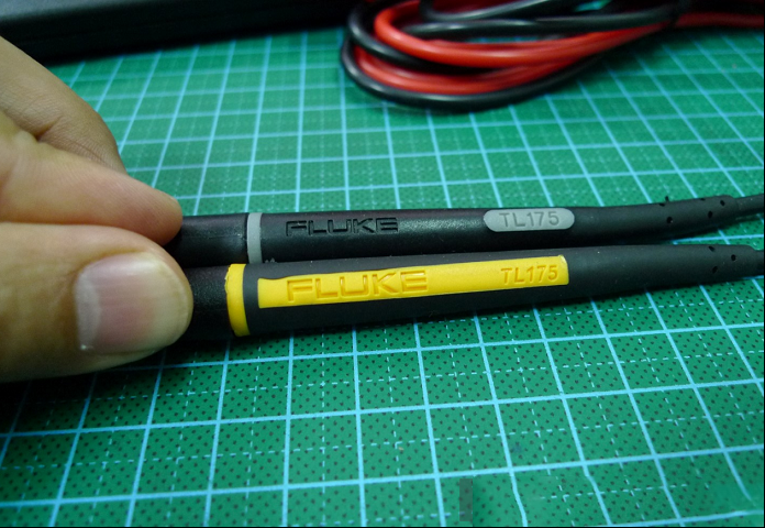

  再来看下表笔的注塑部分,上面的是B款表笔,下面的是A款表笔,B款表笔的文字注塑部分边缘过度很自然,而A款的表笔黄色注塑部分可以看到有缺肉,这个是注塑工艺上的不足。
FLUKE  TL175表笔真假评测 图4

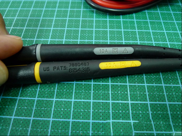

  另一侧表笔型号位置,也有同样的现象,而且缺肉更为严重,FULKE字样的左上角几乎缺了一个小月牙,以我个人的看法,FLUKE的生产工艺和质检水平不会让这样有明显缺陷的产品流到市面上的。

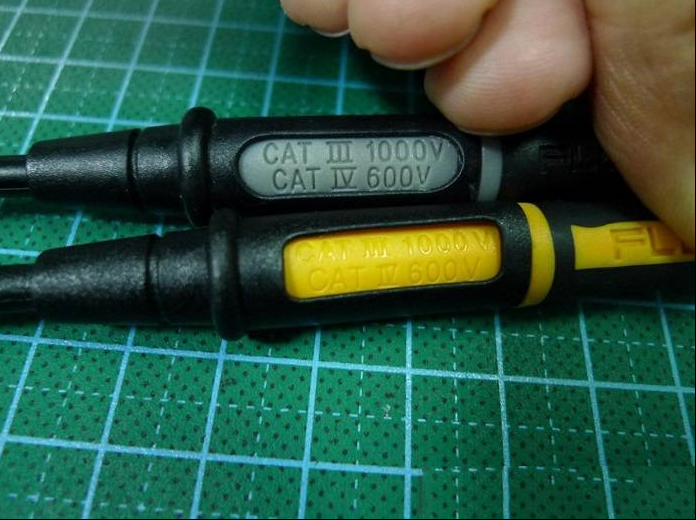

  在表笔针护套外观方面,A款和B款TL175基本没有什么区别,但A款的护套旋转起来没有B款顺滑。另外在护套里的文字字体上,可以看到有明显的不同,B款表笔的文字属于正常字体,而A款表笔的文字的字体相比B款略胖一些,一般来说表笔这种耗材如果没有特殊情况,只会一套模具使用到停产,不会中途更换。所以从字体这方面来判断,可以认为A款表笔存在问题。

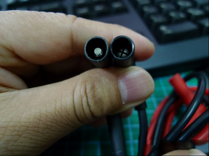

  再来看一下表笔的接插头部分,其实接插万用表的接插头是很容易被忽视的部分,看着不起眼,但实际对于测试数据的影响还是很大的。质量不好的接插头头容易氧化而且弹性不够,不能和万用表的表笔座完全接触,会造成表笔的内阻变大或是读数不准。在需要精密准确测量数据的需求下是绝对不行的。
  由下面的对比图可以看到,左侧的A款表笔的接插头是空心灯笼头形状,一般廉价的国产表笔都是采用这种接插头。这种接插头的成本较低,但是使用时间长了就会造成接触不良。B款表笔的接插头是实心十字切割的,从用料就可以看出来比A款的要厚重的多,这种设计的接插头可以保证表笔接触良好。

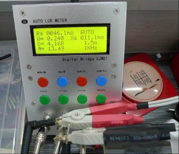

  外观已经看着差不多了,再用LCR电桥来实测一下A、B两款表笔的内阻,从测试结果上看,A款表笔内阻为46亳欧,B款表笔为25亳欧,这个数据倒是让我感觉意外。看来A款表笔线材应该是纯铜,不是那种廉价的铜包铝。不管怎么说A款表笔的线材还是比较实在的。
A款表笔:
FLUKE  TL175表笔真假评测 图8
B款表笔:
FLUKE  TL175表笔真假评测 图9
  上面分享的FLUKE  TL175表笔真假评测结果,我判断A款的TL175表笔,就算不是山寨产品,也是FLUKE生产线上的残次品,至于是否选择这款表笔,就要看价格了,如果在20-30元左右,我认为还是可以值得一用,但如果价格超过30元,真心没有购买的必要了。
