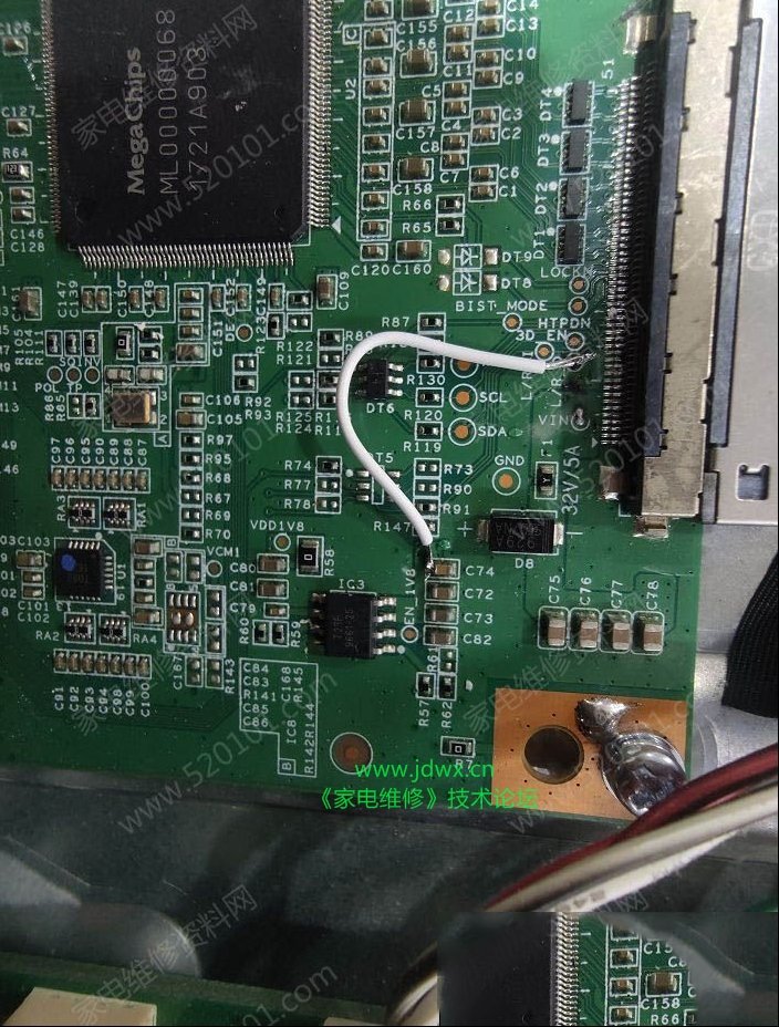

    最近修了收到其他维修同行的一台海尔液晶电视,给海尔换屏,原机熊猫495屏幕,现手上没有一样的屏幕,所以用PT500GT01代换,这个屏比较通用,和原机位置也都是一致的,装上之后出现两个屏幕,只需通过短接测试调节正常。
       通过测试发现,L/R_O短接3.3V电压可以调节分屏,L/R_I短接没反应,其余几个点都没太大实际作用,其中BIST_MODE是自检模式,短接3.3V之后会出现红绿蓝场。
