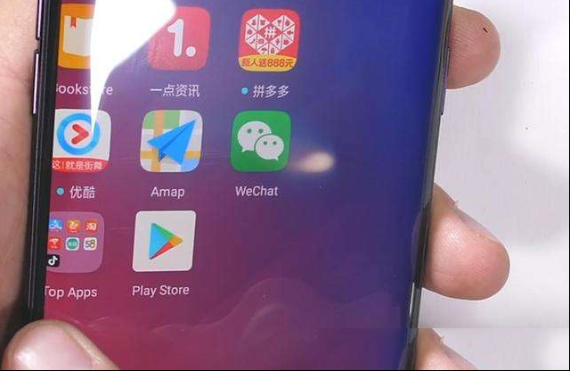

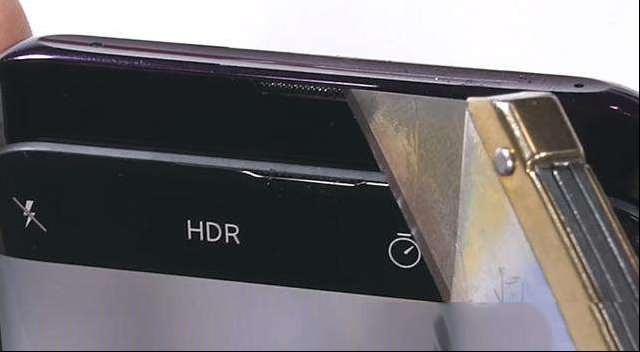

  下面是通过各种不一样 Mohs 硬度等级的尖锐道具测验屏幕,一般塑料屏幕都能承受 3 级,玻璃达到 6 级,蓝宝石能够达到 8 或 9,钻石达到 10 级。
  在这个过程中,OPPO Find X 的显示屏幕从 6 级 Mohs 硬度刀具刮擦开始,就有比较显著的刮痕了,第 7 级就有显著深沟槽了。其实在这旗舰上很正常,或者说第五代大猩猩的水平也就是这样了,第六代似乎专注改进的不是这点,而是提升抗跌落的硬度。

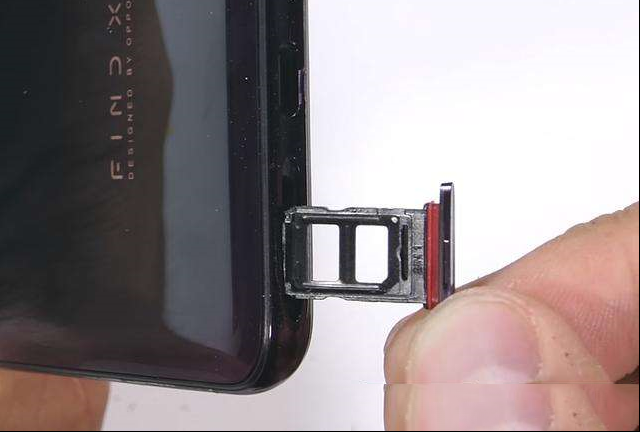

  整机没有太多的按键,顶部只有麦克风孔,其中一侧有音量按键,底部有 USB Type-C 接口,没有耳机插孔。这可能是好事也是坏事,因为像 Find X 这种结构规划的手机,防水是没有太大希望的,不过在机身底部的双 SIM 卡卡托上上,还是捆上了小橡皮圈,所以 OPPO 肯定也考虑过一定的防水规划。

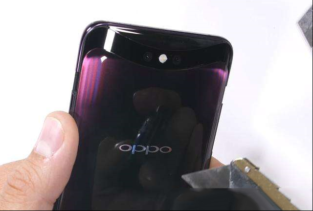

  机身的背部玻璃,同样不容易刮伤,OPPO 标志是印在玻璃下面的,正常运用不会因为摩擦而糊掉。

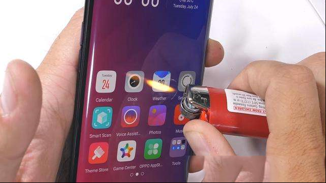

  接下来到屏幕承受外热程度测验,这块 6.4 英寸的 1080p 显示屏在 14 秒的打火机高温燃烧后,屏幕上显著留下了白色的烧伤痕迹,并且永久保留无法再恢复。
  在 JerryRigEverything 过往测验的手机中,LCD 显示屏通常能够恢复正常,但 AMOLED 会烧出白色印记,并一直留有痕迹。

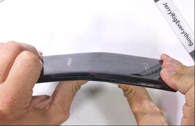

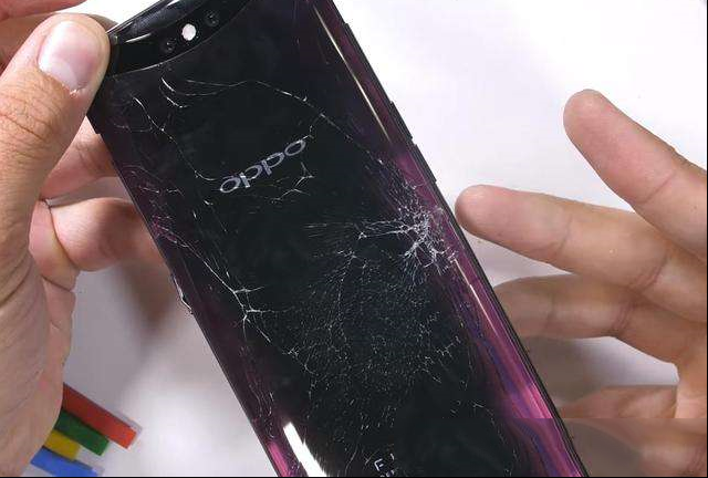

  来到手弯曲的测验环节,这个测验还是很重要的,因为直接能够反应出手机的结构规划有多好,毕竟运用的时间越长,这种不经意的弯曲就越有可能发生。在测验过上百台手机包括 vivo NEX 之后,JerryRigEverything 发现 OPPO 的结果真的有点不对劲。

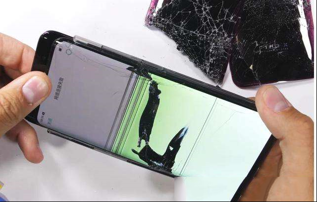

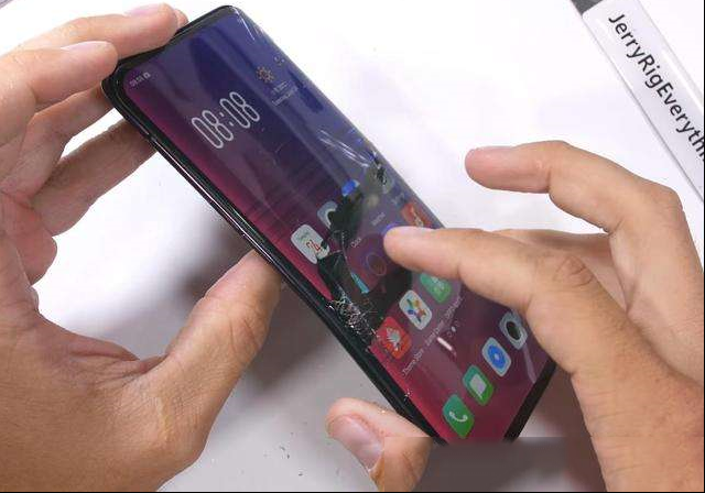

  OPPO Find X 机身很容易被歪曲,不像测验过的手机那样有强烈的弯曲阻力。一般手机内部的某些部件,或经过处理的框架,例如金属边框,都会在一定程度上保护手机不被轻易弯曲。但 OPPO Find X 轻易就被折裂开了,包括显示屏和背部玻璃外壳都会裂成碎片,如果再用力一点整机分成两半也不够为奇。
  很显然,OPPO Find X 的刚性较脆,而且 AMOLED 本身也是柔性显示屏,屏幕在阻碍弯曲方面不会有什么作为。测验者表示,他测过的 90% 以上的手机,无论是在同样的虐待测验,还是他力度足够猛,也可以抵挡住他继续发力,但 OPPO Find X 没怎么发力的弯曲测验下就几乎要“死”了。
  博主提醒 OPPO Find X 用户,如果你放在后裤袋不小心坐下,或者掉到地上不小心被人踩了一脚等情况,那就必须考虑一下这部手机的是死是活了,因为 Find X 在弯曲测验上真的不如其他手机,这必须是耻辱柱。

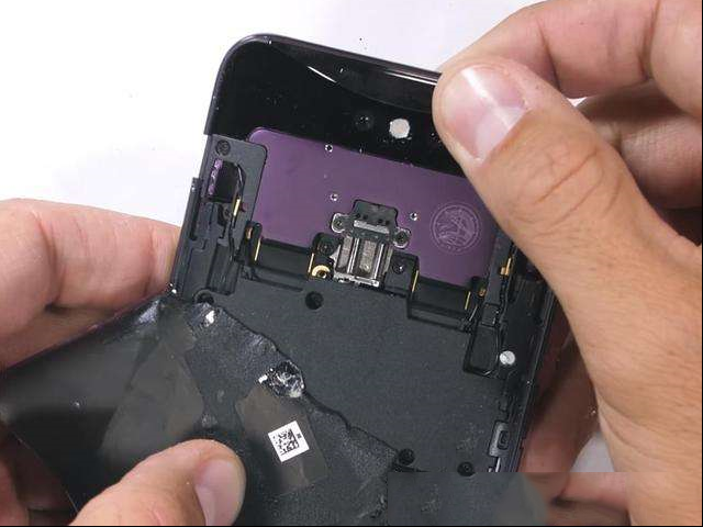

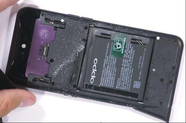

  不过,即便在玻璃背板碎得一片狼藉的情况下,直接拆下这块玻璃背板,看到这“双轨潜望结构”的摄像头模块还保存完好,只是看到了一些螺丝钉而已,而且正常工作也没有问题,就是不像之前有背盖时那么稳了。博主表示,这个结构实际上升降时略有摇晃,能够顶多久是个疑问。
  最后将整个玻璃背盖完全去除,发现 OPPO Find X 在玻璃后盖下方的规划还算比较简洁漂亮的,只看到了电池,没露出主板。但是,由于没有太多的金属元素,这也是导致容易被折弯的原因。
