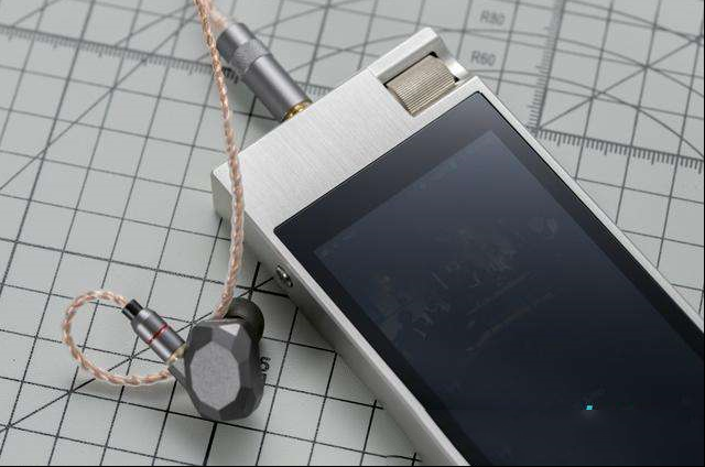

  N5iiS的屏幕有所调整,从厂家的宣传上知道这是一次"被动"的升级,也证明了Cayin并不愿随便将就的态度。因供应链断货而导致Cayin重新寻找的3.5寸IPS屏显示效果更好,饱和度更高,可视角度更大。N5iiS的机身高和宽各增加了2mm,但实际体验上跟N5ii是没什么差别的。最大的分别是材质升级带来的质感升级,N5iiS的不锈钢和纹理玻璃组合,带来的外观视觉效果更显高档。N5iiS的不锈钢材质同样会存在磨花的问题,这点凯音也想到了,所以在不锈钢表面做了细腻的金属拉丝工艺,并进行了PVD真空镀膜处理。
凯音N5iiS音乐播放器体验测评图2

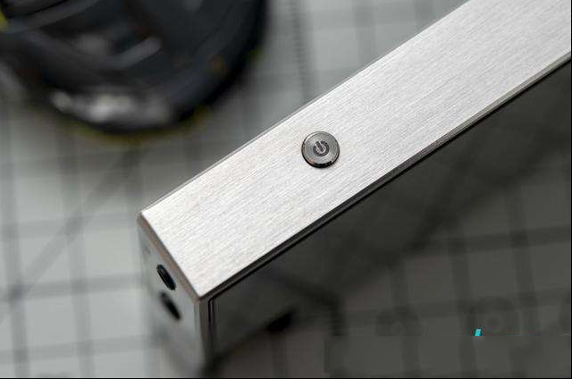

  机身的左边是独立的一个开关机按键,开机键的位置并没有安排在播放功能按键同一侧。值得一提的是,按键的手感相比几年前的凯音N5初代产品已经有很大的提升。  机身的另一侧是音乐播放的实体控制键,音量旋钮也靠在右边。按键旁是双TF卡插槽,无需取卡针即可更换TF卡。顶部拥有一个2.5mm平衡接口和3.5mm/Line Out输出接口,这两个接口采用了美国CUI插座。3.5mm接口的输出模式可以在系统下拉菜单中切换。而3.5mm的PO输出和Line Out输出是通过切换不一样电路来实现的。
  N5iiS音量旋钮同样采用了不锈钢材质,旋钮操作的手感很沉稳。这跟i5上加了阻尼胶的旋钮手感不一样,而是采用原生手感并同软件音量同步的编码器,转起来的手感和精度都要好出很多。作为一款市面上少有的不锈钢材质和玻璃材质的音乐播放器,N5iiS的两种材质让播放器非常显档次和高端。正是因为这材质更换的“神来之笔”,让本来外观上没有不一样的两款产品形成了两种不一样分画风,令人耳目一新,N5iiS在这点做的显然是非常成功的。但是随之而来的问题就是整机的重量接近250g,这可以换算成一个正常食量的成年人一顿饭的量。试想一下每天出门听歌都带着午饭一样重的播放器出门是一种怎样的体验?

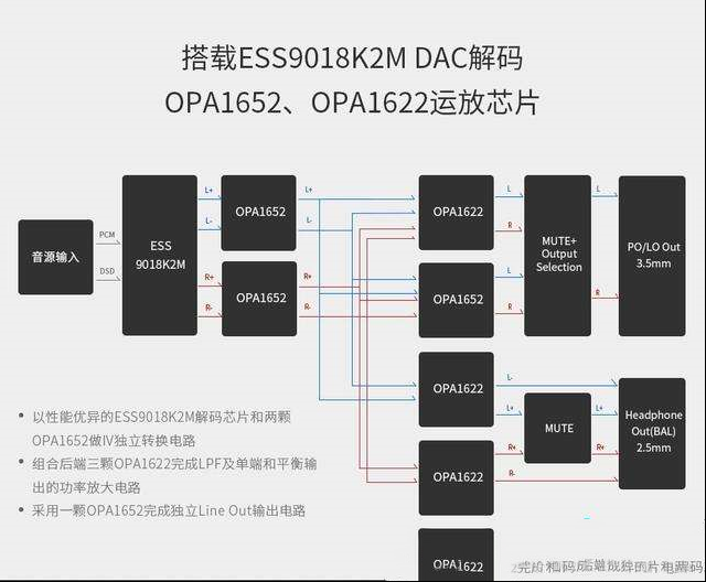

  了解N5ii的用户知道,它的音频架构核心采用了一颗ESS ES9018 K2M的DAC,这颗DAC在播放器产品和一些随身解码器上经常见到,同样的配置也使用到了N5iiS上面。注意上面官方图中所给出的拓扑,在ES9018 K2M外运用两颗OPA1652运放做I/V转换,这证明N5iiS所运用的是电流输出模式。在后面的拓扑中可以看到单端部分采用OPA1622作为低通滤波器,线性输出方面采用了一颗独立的OPA1652作为低通滤波。
  除此之外,N5iiS采用了三颗(49.152MHz、45.1584 MHz、100 MHz)有源晶振来分别控制不一样音源的时钟信号。这有利于处理不一样采样率的音频文件,让数字信号更加精准,相位噪声更小。N5iiS升级了滤波电容为八颗松下的聚合物钽电容,可以降低干扰,让背景更加纯净。
