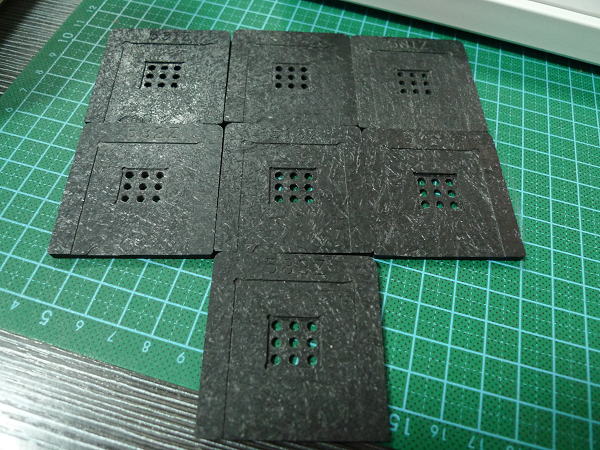

  2、可更换的上盖面板。
海之湾CPU快速植锡平台测评 图3
  整套的植锡平台是有7个上盖面板,分别对应的A8上层(581Z)、A8下层(582Z)、A8整体(583Z)、A9上层(591Z)、A9下层(592Z)、A9整体(593Z)、A10(510Z)。

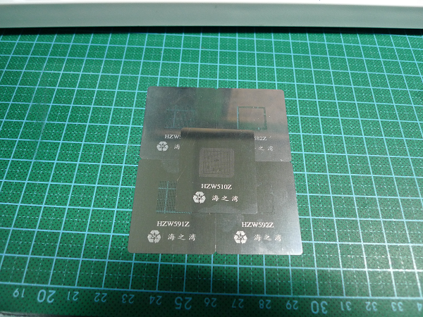

  3、整套的钢网。
海之湾CPU快速植锡平台测评 图4
  我们使用了分离好的A8下层来进行一下实战测试,毕竟工具好不好用,只有用过才有发言权。

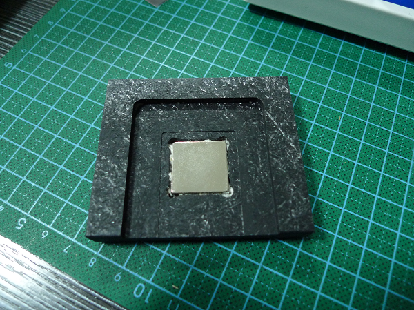

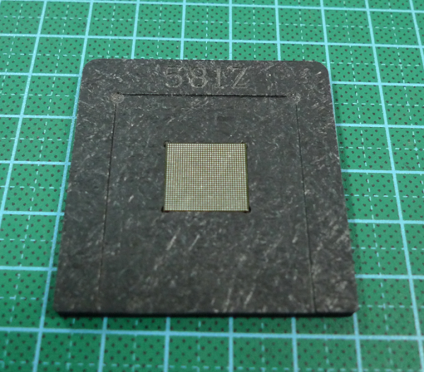

  1、将处理好后的A8下层放到581Z这个上盖面板上,可以看到下层槽开的还是比较精准的,正正好好的卡住下层,基本不会有移位的情况。
海之湾CPU快速植锡平台测评 图5

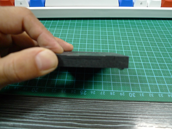

  从侧面看,槽的深度也比较精确,放好的下层和盖板基本是一条直线状态。
海之湾CPU快速植锡平台测评 图7

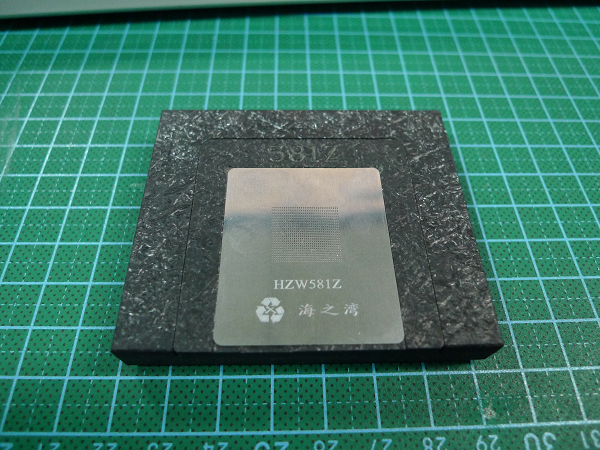

  把对应的A8下层钢网放到上盖上,由于底座平台的强磁,钢网被牢牢吸附在下层的表面(要注意钢网一定要推到最上面,否则无法与下层上的锡点对齐)。

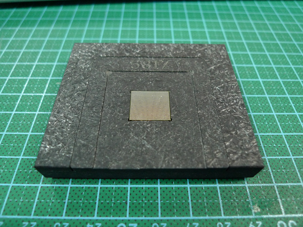

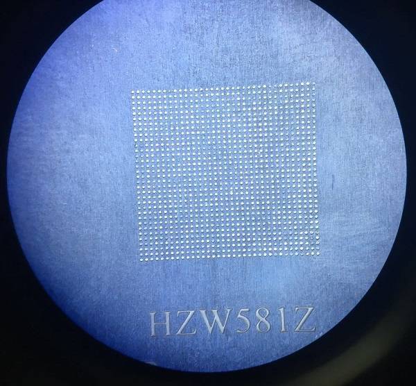

  从显微镜下的图像可以看到,钢网与下层的对位十分的精准,这说明这款植锡平台加工的精确度还是非常不错的,对于这点我感觉很满意。
海之湾CPU快速植锡平台测评 图9

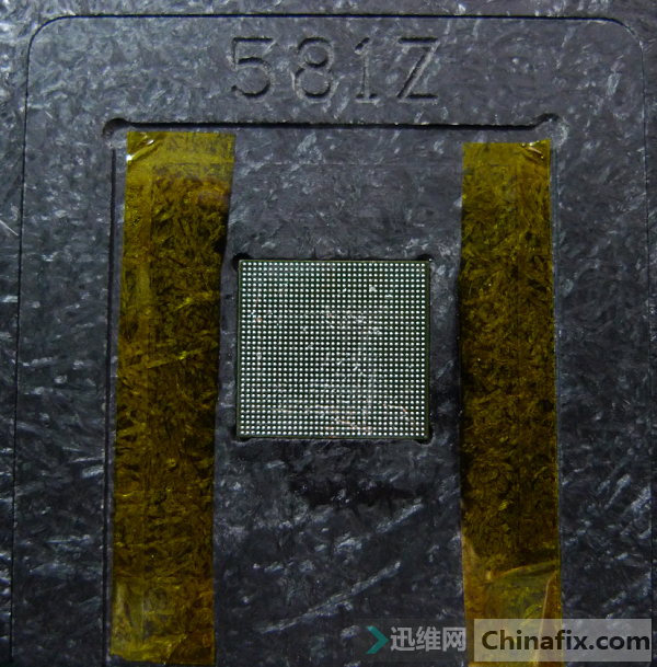

  在植锡时由于下层有凹槽可以固定位置,所以植锡的难度降低了一些,但是在植锡过程中还是会产生较大钢网变型的情况,用游标卡尺实测钢网厚度为0.1mm,而且材质也偏软,如果后续的产品能够选用更好材质的钢网,我想会更好一些,也更对得起这个植锡平台的售价(后来和海之湾沟通过,他提到了一个方法可以避免钢网变型鼓包,就是在上盖的两侧贴上一层或两层的高温胶带,经过实测,会有一些改善,但操作的时候仍然要注意手法,具体可以参照海之湾产品说明的植锡手法来操作,新手植锡仍然需要一些时间来掌握)。
  而且要植锡的CPU要用吸锡线把植锡面处理得干净平整,如果只是用烙铁来拖一遍锡,会因为焊盘不平导致植锡失败。
