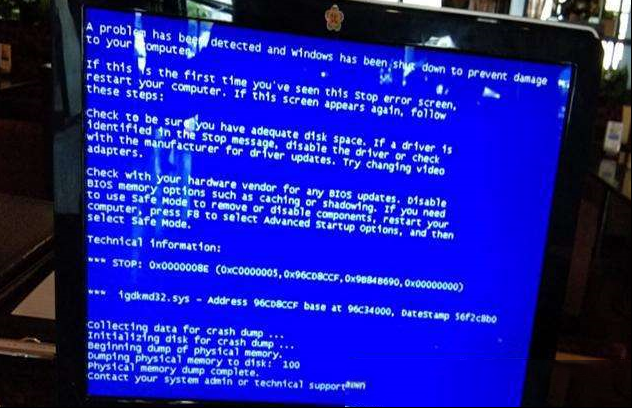

  电脑蓝屏,可能是我们在电脑的运用过程经常会碰到的问题之一。当然,造成电脑蓝屏的原因也各种各样,只能通过排除法一样一样去搞定。今天接到一位朋友的电话,说他们财务用的税控主机,经常会蓝屏。尤其是电脑主机停下10来分钟没有操作时,当你再去运用电脑时,很容易蓝屏。
电脑蓝屏的原因 图1
  通过朋友的问题描述,确实也不能确定问题到底出在哪?由于是税控主机,又不能重装操作系统。再加上朋友又很急。没办法,只能火急火燎地赶到现场。
  电脑蓝屏,对于有经验的用户来说,第一时间可能就会想到内存或硬盘有问题。但,有时可能会因为我们的惯性思维,很多时候可能会让我们的思考方向进入死胡同。经检测,基本可以排除内存与硬盘的问题。
  当然,电脑蓝屏除了与内存、硬盘等原因有关外。还有可能与杀毒软件误杀系统文件、驱动不兼容、更新了最新的系统补丁、主板电容爆浆、甚至与USB外设都有关系。正当笔者在排查问题时,电脑又蓝屏了。
电脑蓝屏的原因 图2
  通过上图的蓝屏代码“0X0000008E”与“igdkmd32.sys”文件提示可知是显卡驱动有问题。找到了原因,搞定问题就快了。由于该电脑用的是intel i3-4170 处理器,集成的显示芯片为HD4400。通过网上下了一个相应的驱动程序,安装重新启动电脑。
  正当我以为搞定了问题,准备离开时,电脑又蓝屏了,相同的错误提示。其实到这里,可以说问题已经确定了,就是与显示有关。到了这步要么换处理器、要么换操作系统。但是,因为该电脑的特殊性,换系统会很麻烦。刚好同批次的电脑他们公司有很多台,随便找了收到其他维修同行的一台电脑,扣了一个处理器,换上后经运用一直不会蓝屏。
