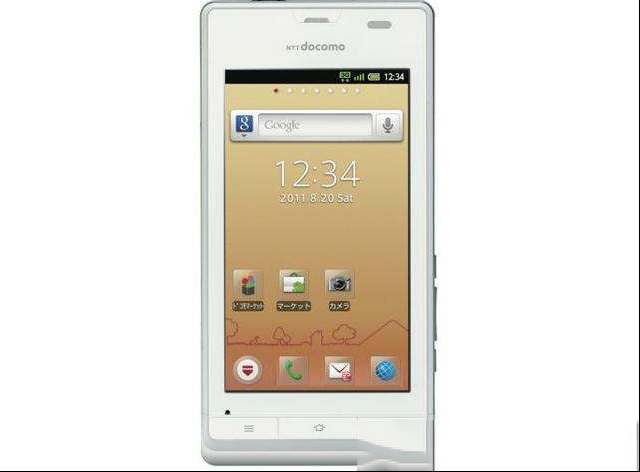

  实际上,智能手机与手机无线充电技术联姻的时间并没有比电动牙刷晚多少,早在2011年就被夏普旗下的SH-13C手机猎装。
  可惜,当年手机无线充电技术属于新概念,夏普在行业内的影响力也有限,这种“单打独斗”的形式不可能掀起太大的波澜。

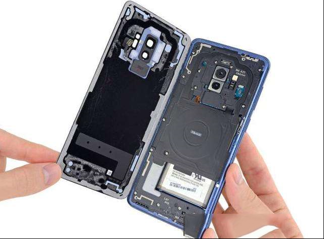

  Qi无线充电标准依赖于手机和充电器内两个线圈之间的感应。受制于手机厚度和空间有限的制约,哪怕是iPhone X和三星Galaxy S9这些旗舰,其内部所集成的也仅仅是单线圈,这就决定了它们在进行无线充电时,必须与充电器零距离接触,还需要让手机/充电器内对应的线圈在引导位置上彼此对齐,否则就会出现无法充电或充电效率大打折扣的问题。
  因此,新款支持无线充电的手机和充电器,都会引入自由定位系统,在接收线圈的位置上集成多个合作的通量发生器,放置其上的手机会传递位置信息。一旦检测到位置偏离,手机端就会弹出警告提示,提醒我们重新移动手机到指定位置。

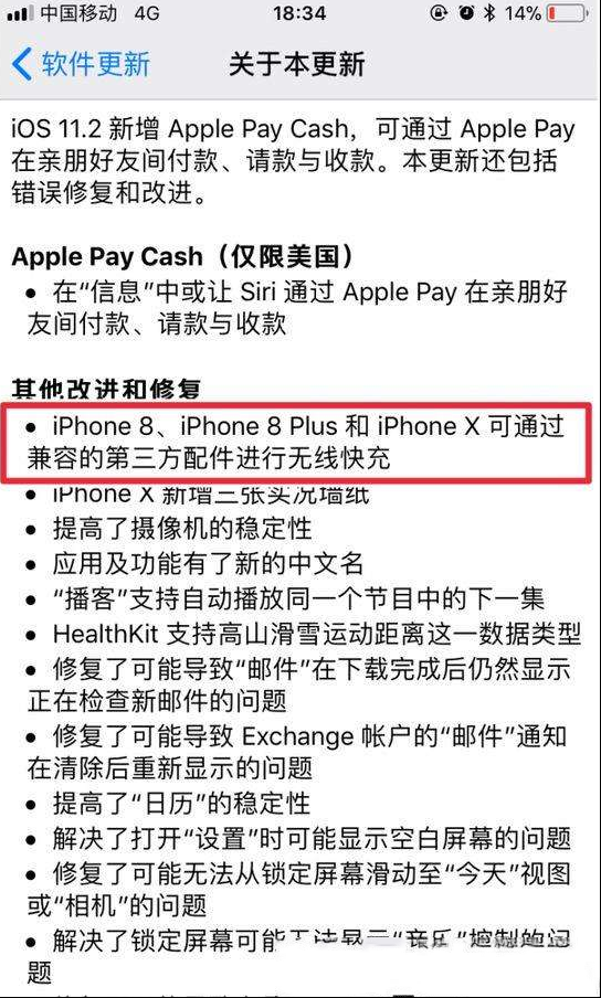

  先来看看系统层面的限制,苹果原计划是让iPhone 8/X只有搭配自家AirPower时才能实现7.5W的无线“快充技术”,然而因AirPower上市无期而不得不在苹果iOS11.2系统更新中解除了第三方授权无线充电器运用7.5W快充技术的禁令,而搭配其他Qi充电器时则只能享受5W的“慢充”。

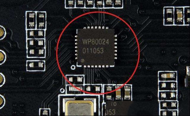

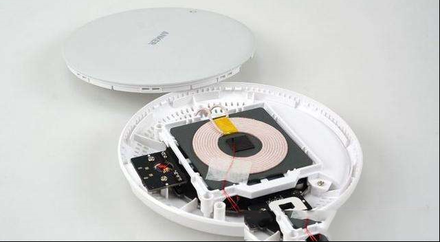

  再开看看硬件层面的制约。无线充电器的PCB板上都会集成一颗无线充电控制芯片,它将决定能与多少不一样型号的手机之间“握手成功”。
  以ANKER PowerWave 7.5 Pad这款产品为例,它属于市场上极少数可以满载充iPhone的无线充电器,原因就是集成了WP80024无线充电控制芯片,支持Qi-BPP 5W、iPhone 7.5W和三星10W等无线充电协议。

  首先,符合Qi标准自然是选择无线充电器时的首要考核目标。此外,这种设备还有两个非常关键却又容易被普通用户忽视的功能——FOD异物检测和散热方式。其中,FOD异物检测很容易被低价位产品“阉割”以降低成本,而没有该功能保护的充电器,一旦有金属物体不慎放在了充电器表面的线圈感应位置,金属便会被快速加热,很容易造成意外。

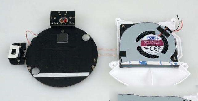

  异物检测功能可以让无线充电器“智能识别”手机,只有内藏线圈的手机与其接触才会进行无线充电。但是,无线充电的过程充电器端会产生不小的热量,一些支持7.5W、10W快充技术的充电器满速输出时的发热量更高。所以,其内部采用了主动还是被动的散热方式就显得非常重要了。

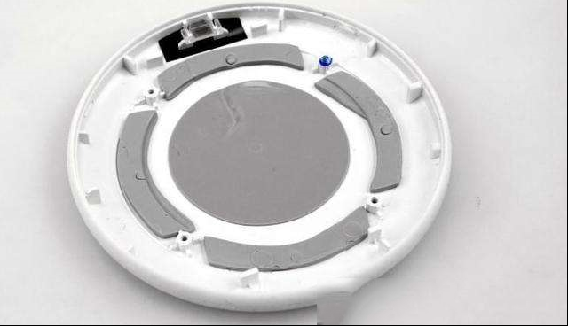

  所谓的被动散热,就是在无线充电器内部依靠金属导热片+导热胶的方式自然冷却,散热效率普遍一般。而主动散热,则是在无线充电器内部加装额外的离心风扇和对应的散热孔,通过风冷的形式快速散热,效果普遍更好。

  从体验上来说,能否将手机竖立(仰角)放置且不影响充电效果,应该是无线充电器的重要考核标准。原因很简单,在数个小时的充电时间里,你总不可能不玩手机吧?有了这种产品,我们可以边(无线)充电边看视频、聊微信或是自动翻页的电子书。
  此外,选择竖置无线充电器时,可优先选择内置2个电圈和风扇的产品,如此才能让手机以更随意的姿势摆放在充电器上,无论是横评还是竖屏,略有偏移也能进行电力的传输,也不用担心手机因发热而减少无线充电的输入功率。
