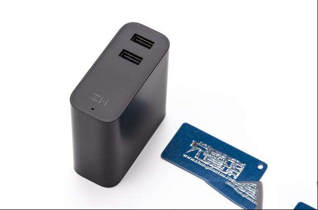

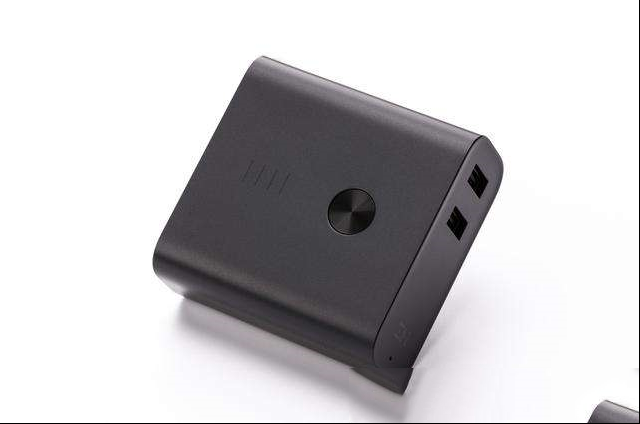

  产品体积很小巧,比自家45W USB PD充电器稍大一点,乍一看,还真不太像一个移动电源。
紫米APB01双模智能充电器评测
  在正面规则分布有4颗竖条规划的隐藏式电量指示灯、CD纹理电量检测按键。一体化机身辅以定制喷涂工艺,造型美观、手感舒适。
紫米APB01双模智能充电器评测
  顶部有两个USB-A输出接口,在作为充电器时,支持QC3.0快充技术协议,拥有单口最大18W的输出能力;而作为充电宝时也支持双口最大5V/3A输出。
  底部插脚采用折叠式规划,方便携带。除了印有和包装盒背面一致的产品详细参数信息外,还带有3C认证等产品安全相关图标。

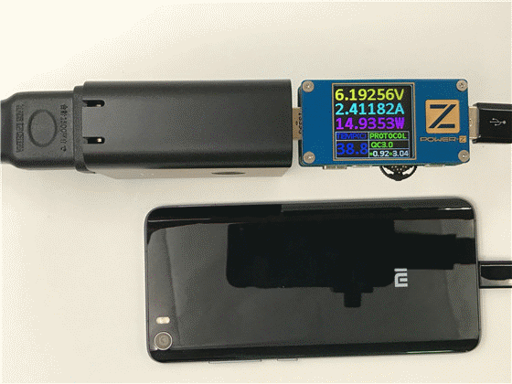

  小米5,剩余电量27%,通过POWER-Z FL001实测充电电压为6.19V,电流为2.41A,充电功率约为15W,支持QC3.0快充技术模式。

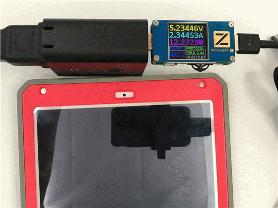

紫米APB01双模智能充电器评测  iPad Air 2,电量52%。充电电压5.23V,充电电流2.34A,充电功率约为12.3W,可到原装充电器的充电功率。

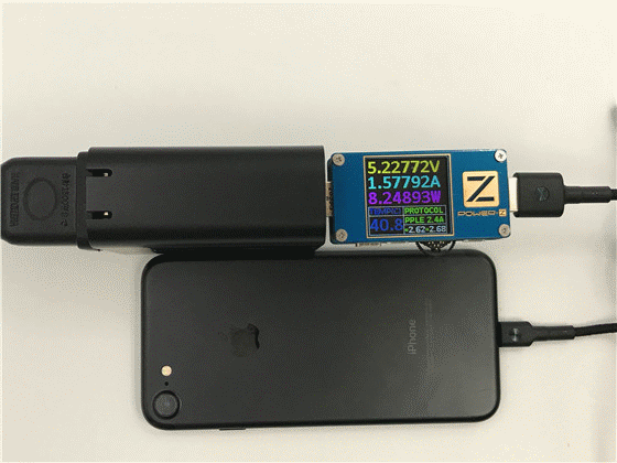

  iPhone 7,电量25%,5.22V/1.56A,8.2W,支持快速充电。

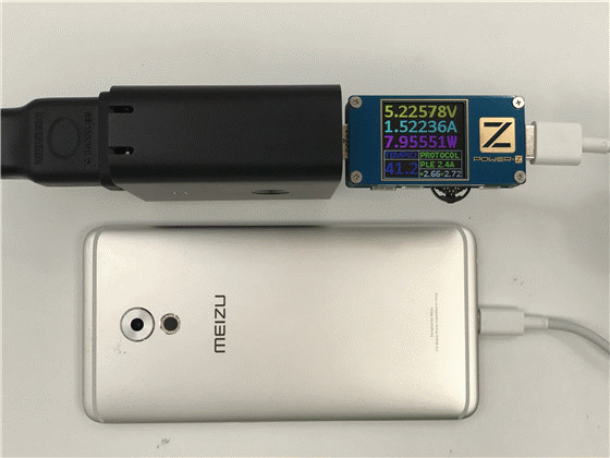

  魅族Pro6 plus,剩余电量35%,POWER-Z显示充电功率约为8W。

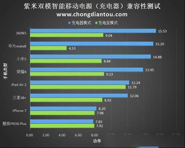

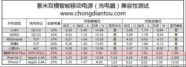

  最后通过两张图表展示一下紫米双模智能充电器+充电宝在两种不一样模式下的具体的测验数据。
紫米APB01双模智能充电器评测
  根据这两张测验图表中的测验数据,我们可以清楚的看到,紫米双模智能充电器+充电宝在不一样的模式下应对各款设备时,均能够达到非常好的充电效果,兼容性能极强,基本覆盖时下比较主流的几款用电设备。
  值得一提的是,这款设备的两个输出接口具有相同的输出性能,用户不必区分快充技术与非快充技术,支持盲插。而且在给苹果设备供电时,充电功率并不会受到外部AC电源的影响,非常稳定。
