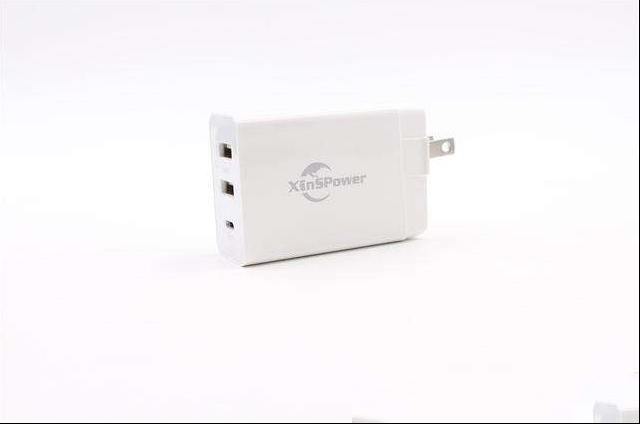

  这款充电器为白色,常见的长方体造型,外壳采用了PC材质,并大部分面积经过了亮面处理。
新斯宝3口充电器 图2
  充电器的正面印有新斯宝的标识:XinSPower,左侧是三个输出接口,右侧是美规插脚。

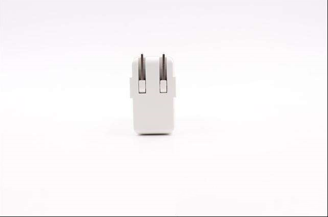

  先来看看插脚。充电器的插脚采用了可收纳规划,跟普通不可收纳的插脚规划相比,占用的体积会更小,更方便携带。

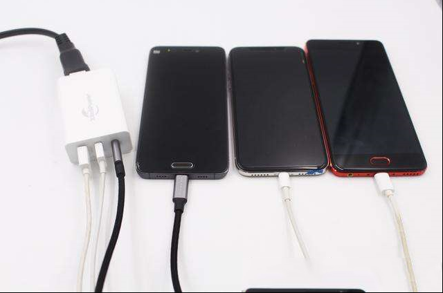

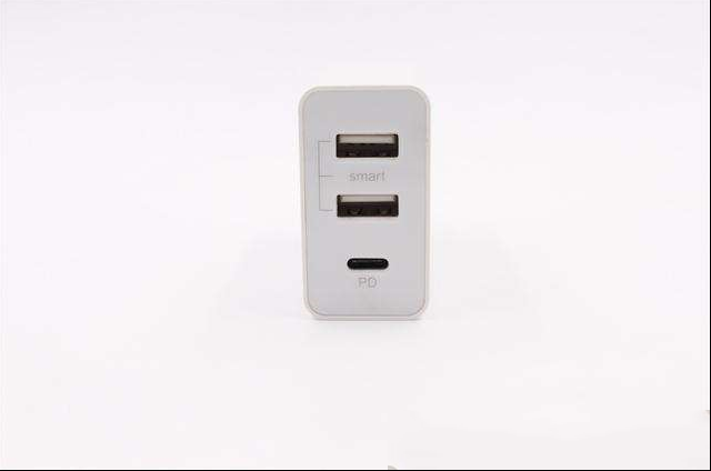

  输出接口方面,采用了两个USB-A加一个USB Type-C的组合方式,上方是两个USB-A(smart)接口,下方是USB Type-C接口,基本上可以适配市面上所有的数据线。
新斯宝3口充电器 图4
  并且三口可以同时分别给三台设备进行充电。

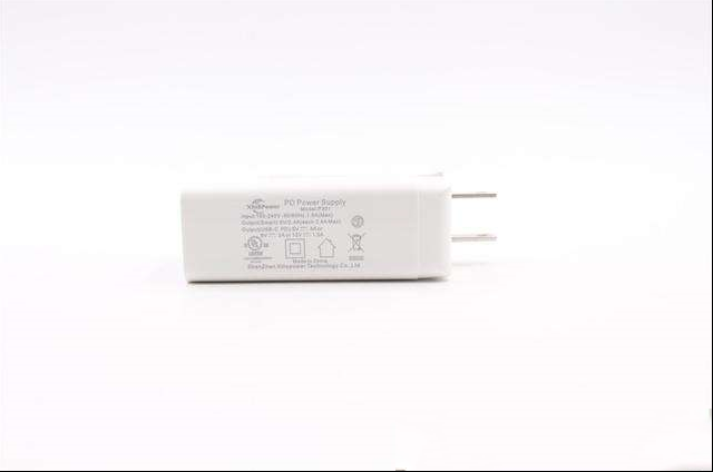

  相关参数在充电器的底部。该充电器的型号是P301,能够在100-240V-50/60Hz,1.0A(Max)的交流电中工作,在输出方面总共有5个输出档位,分别是两个USB-A(smart)口的5V/2.4A(最大),USB Type-C口的5V/3A、9V/2A、12V/1.5A。总输出功率达30W。
  另外,该充电器通过了UL认证、FCC认证并符合VI能效标准。

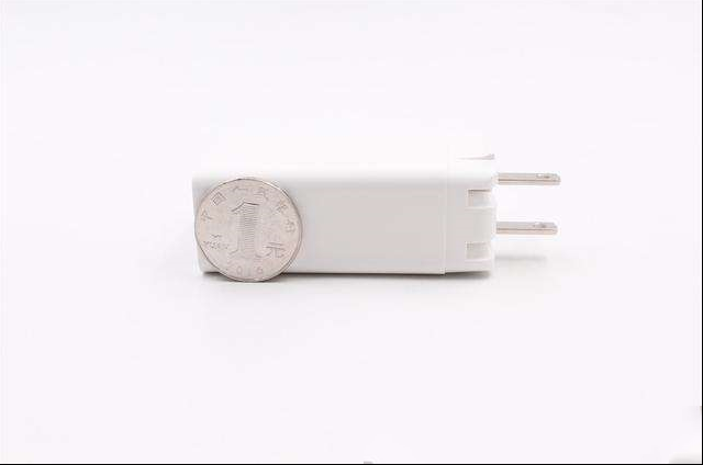

  厚度方面,跟一元硬币的直径一样。

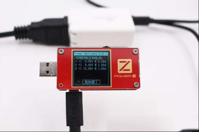

  接上电源,运用Type-C线把ChargerLAB POWER-Z KT001测验表与充电器的Type-C口连接,测得该接口支持USB PD2.0协议,并且有5V/3A、9V/2A、12V/1.5A三个输出档位。
  除了USB PD协议,该接口还支持支持USB-DCP 5V/1.5A、QC 2.0、QC3.0这三种协议。

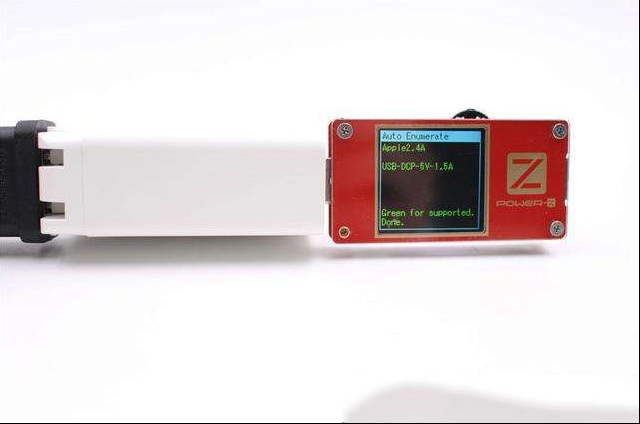

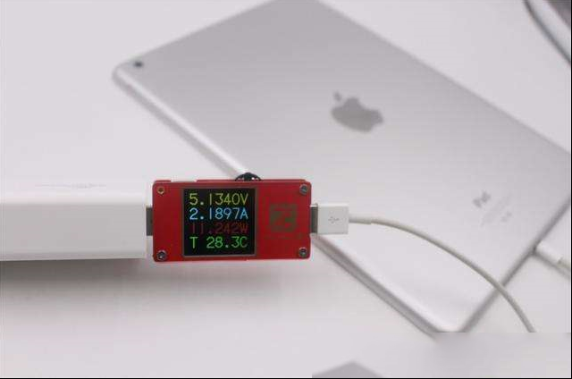

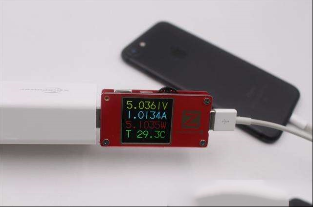

  把表插在在最上方的USB-A口,该输出口支持Apple 2.4A和USB-DCP 5V/1.5A两种协议,并不支持快充技术协议。
  而另一个USB-A口所支持的协议也是一样的。

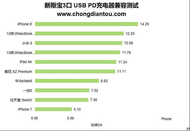

  运用充电头给iPhone 7充电,测得USB-A口的电压为5.03V,电流为1.01A,功率为5.10W。
  给iPad Air充电时,电压为5.13V,电流为2.18A,功率为11.24W。

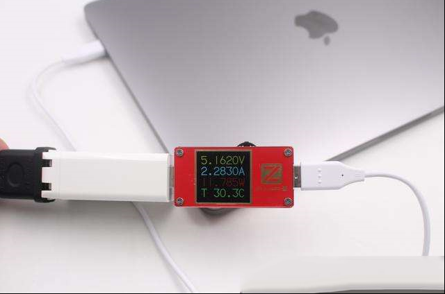

  给13英寸MacBook Pro(2017版)充电时,电压为5.16V,电流为2.28A,功率为11.78W。
  接下来我们来看看Type-C接口的输出情况。
  在给小米5手机充电时,运用ChargerLAB POWER-Z KM001C测得电压为6.33V,电流为1.9A,功率为12.07W。

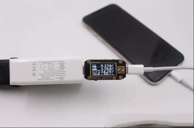

  在给iPhone X手机充电时,电压为9.13V,电流为1.56A,功率为14.29W。
  在给华为Mate 9手机充电时,电压为9.04V,电流为0.97A,功率为8.83W。测验时,手机电量偏多,所以电流会比较小。

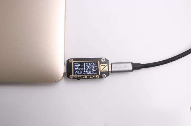

  在给12英寸MacBook 2015充电时,电压为11.83V,电流为1.03A,功率为12.28W。

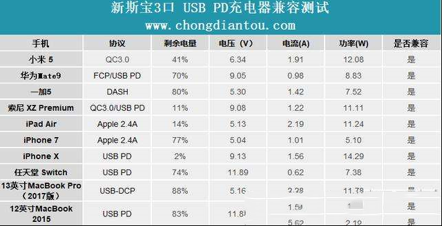

  多款电子设备测验,新斯宝3口 USB PD充电器兼容性良好。

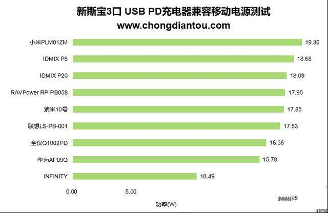

  接下来,我们来看看充移动电源的充电情况。

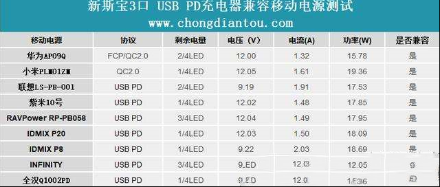

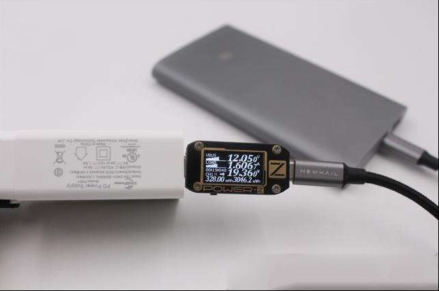

  充紫米10号移动电源,电压为12.02V,电流为1.48A,功率为17.85W。
  充华为移动电源,功率在15.77W。
  充小米移动电源高配版时,功率达到了19W。
  多款移动电源测验,新斯宝3口 USB PD充电器兼容性良好,实际输出能力也可达到标称值,甚至高于标称值。
