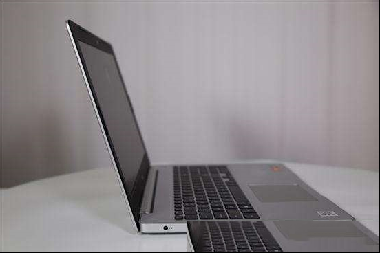

  戴尔灵越5575作为一款入门级别的轻薄本,做工用料啥的也是比较地道的。
  15.6寸的尺寸,银色外观,端庄淡雅 19.9mm厚的轻薄本(最薄的部分)?三面金属拉丝质感的工艺。
  B面的屏幕有点尴尬,边框宽了点 有待改进。
  C面同样简单,因为是15.6的尺寸,所以全键盘规划也是理所当然的。最亮眼的自然是右下角的“锐龙”和“Radeon Vega”贴纸。

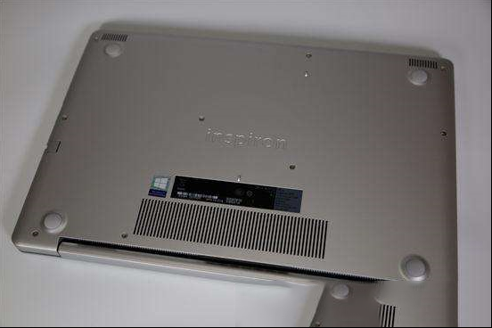

  D面除了进风口,脚垫,一样的简洁。

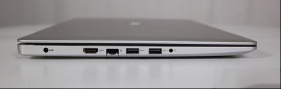

  外置接口分布在电脑两侧,分别是SD卡槽、USB 3.1 Gen.1接口3个、HDMI接口、RJ-45网口、耳机麦克风二合一接口。

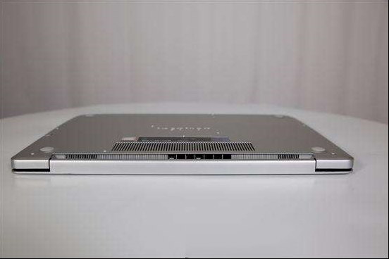

  灵越5575的散热出风口隐藏在转轴后面。
  机器的正面采用灵越家族微笑式规划,方便用户轻松打开笔记本。

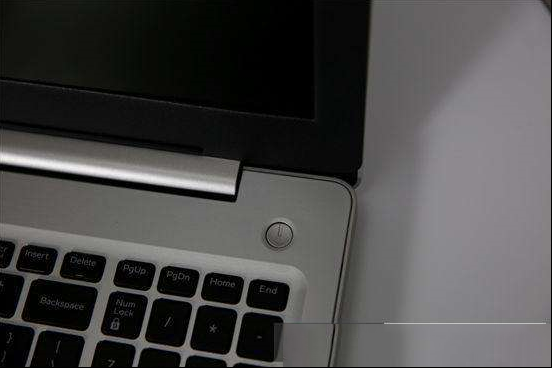

  开关在机器C面的右上角;键帽部分采用磨砂质感。
  且有2级的可调背光键盘,键程很短,回弹手感挺好的。
  触摸板部分一体式规划,同样键程很短,触摸板触感不错。
  屏幕转轴阻尼较高,自然也不会轻易晃动。

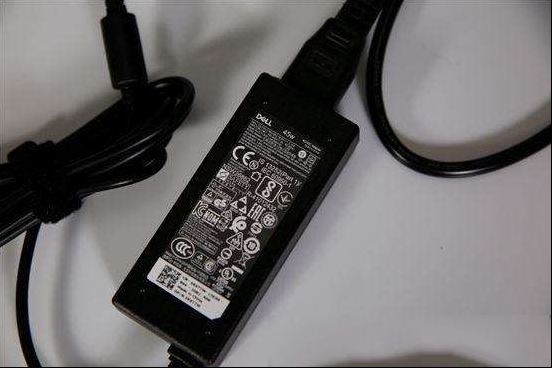

45W的电源

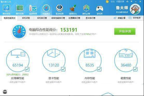

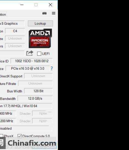

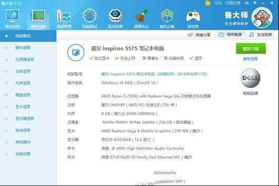

  鲁大师配置截图一览,正好能看到显示器是京东方的,去屏酷网查一下屏幕先。

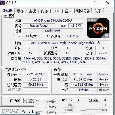

  我们重点来看这颗处理器,戴尔灵越5575搭载了AMD 锐龙 52500U处理器。四核心八线程,主频2.0GHz,最大睿频3.6GHz;内部还整合了Radeon Vega 8 GraphicsGPU核心,含有512个流处理器,频率为1100MHz,TDP规划为15W。

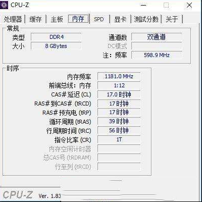

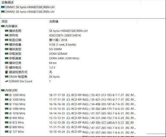

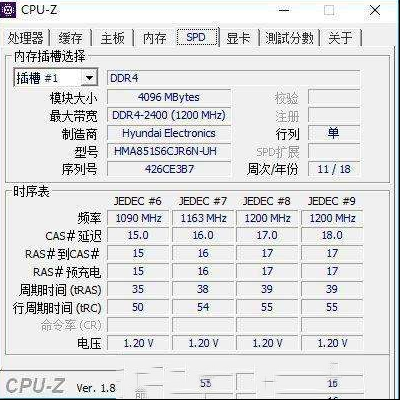

  与很多轻薄本不一样的,戴尔灵越5575笔记本采用的是DDR4 2400 4GB双通道内存,颗粒来自海力士科技。
  我在很早之前聊内存的时候就说过,因为APU需要大量连续的处理很多图片,双通道内存理论上可以双倍提升内存带宽,所以锐龙 移动平台采用双通道内存也是情理之中的了。

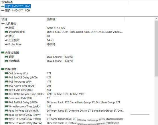

  AIDA64 中的南桥信息,K17架构,14nm工艺(intel现在还是22nm)

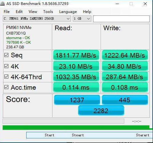

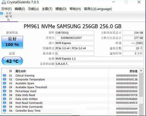

  最后看看我们熟悉的SSD,三星PM961,NVME的标杆产品,戴尔灵越5575在这方面用料还是挺不错的。

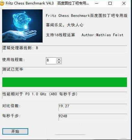

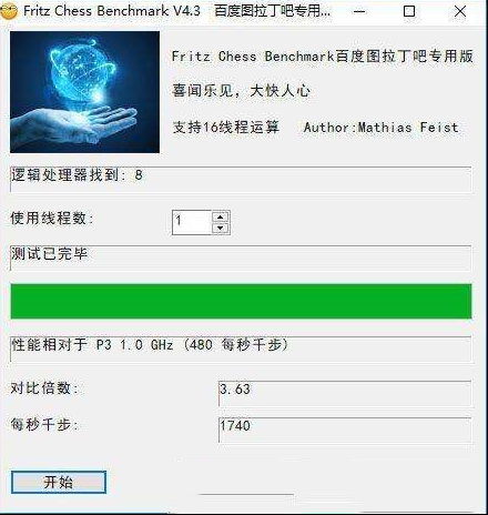

  多线程跑分9248,单线程跑分1740。
  对比intel的I5-8250u处理器,锐龙5 2500U的性能表现都在差不多的水准。(每台笔记本性能调教的分别不一样)

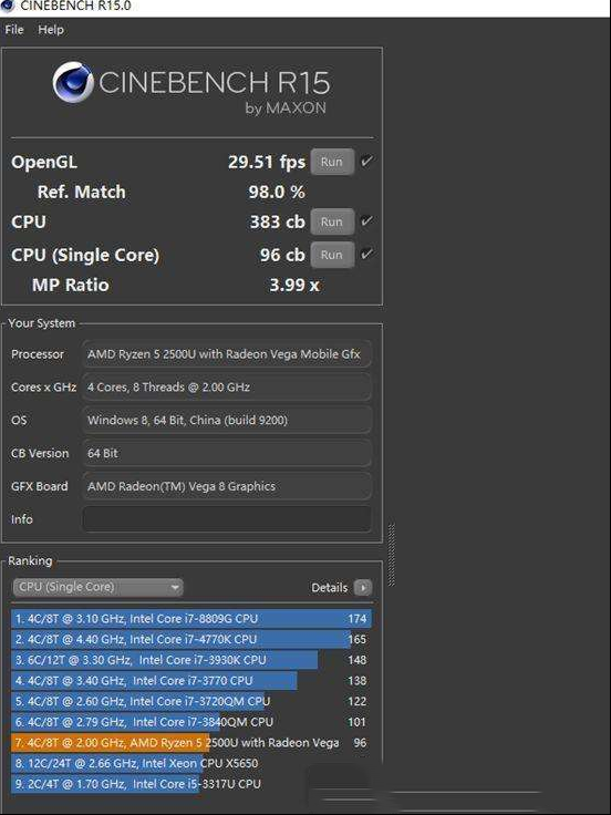

  CINEBENCH R15测验,同样的以intel I5-8250U来做对比,性能都在一个水平线上。

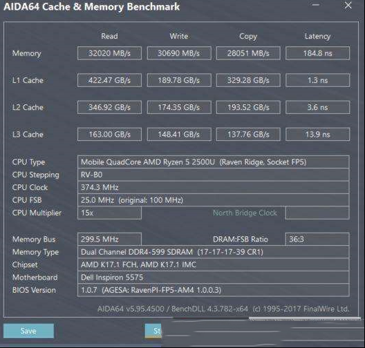

  双通道的读、写、和复制数据对比intel kaby lake架构,仅仅只有其八成水平;这还不是最蛋疼的,在内存延迟方面,高达184.8ns的延迟比较尴尬。
  三星PM961内存,OEM厂商最喜欢运用的一款固态产品,性能也是毋庸置疑的强!
  256GB的储存容量,绝对够普通办公用户的运用。而且这台笔记本还提供了sata接口的硬盘扩展,后面的拆解会降到的。
鲁大师跑分

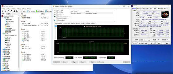

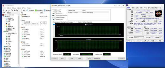

  要知道,在笔记本里面,散热性能如何,才决定了收到其他维修同行的一台电脑的性能下限,所以看看这台笔记本的拷机情况下,处理器的表现情况吧。
  直接选择负载较高的单拷FPU,可以看到戴尔灵越燃5575处理器温度稳定在82度,功耗仅仅为6.63W(这里功耗存疑,软件有问题?),这个散热表现比较常规了
  温度情况,键盘表面为40度左右,转轴出风口温度在45-50度之间。

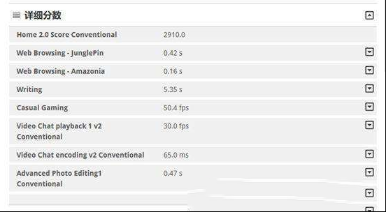

  PC mark 8 home,模拟人们在家中运用电脑的各种习惯来进行的虚拟测验,其中包含了“网页浏览、文档创建、游戏体验、照片编辑和视频聊天室”这五个不一样的子项目。这台电脑表现一般,

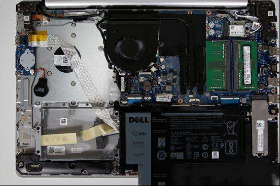

最后是整机拆解

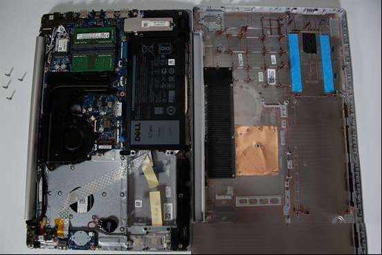

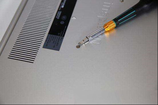

  戴尔5575笔记本整机拆解非常简单,把底部的螺丝所有卸掉,然后就可以轻松的拿下后盖了。
  这里也清晰的看到,这台笔记本的左边有一大片空间,其他的电子元器件分部到还合理。

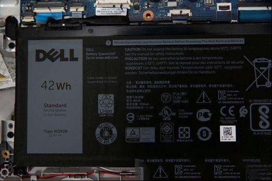

电池为42Wh

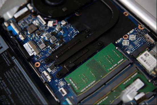

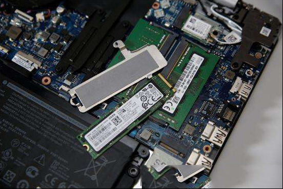

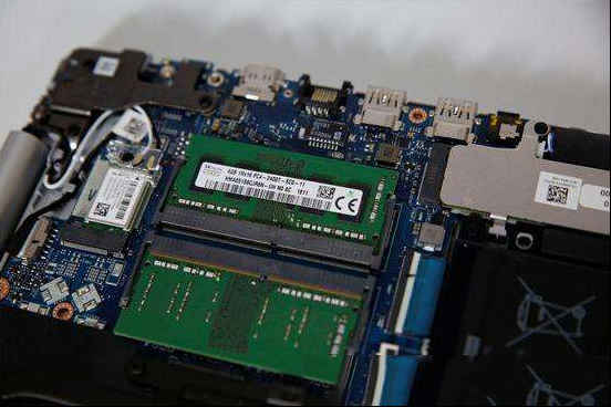

  海力士颗粒的DDR4 2400内存,双通道;这里支持用户自己升级,最大可以升级到32GB 2400规格。

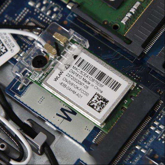

  DW1810无线网卡,中规中矩

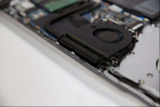

  确定是一根热管压的锐龙 5 2500u,这就真的不能怪处理器了。
  风扇模组正常,鳍片也算密集,还是热管的锅。

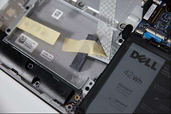

  三星PM961,还有散热片,这个好评。可惜没有多余的M.2,只能扩展sata3接口了。
  预留的sata3扩展接口,可以接2.5寸的机械硬盘或者固态硬盘。

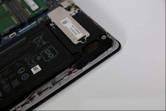

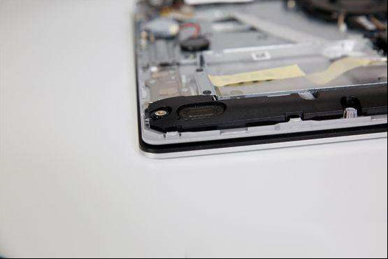

  两侧的低音炮,体积还行,但外放声音一般。
