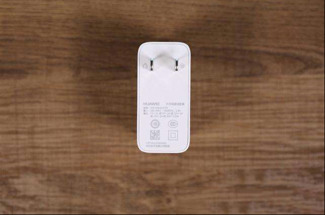

  充电头支持5V2A、9V2A、12V2A、15V3A、20V3.25A输出标准。最高输出功率可以达到65W。

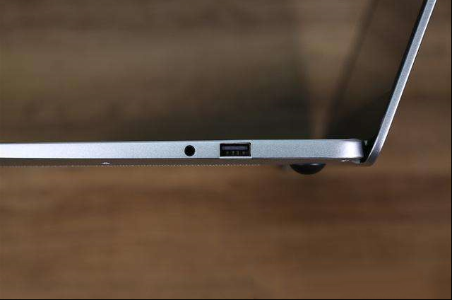

  右侧有一个USB3.0和一个耳麦一体接口。

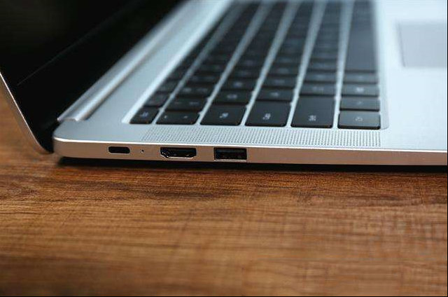

  左侧有一个Type-C、一个HDMI和一个USB3.0接口。

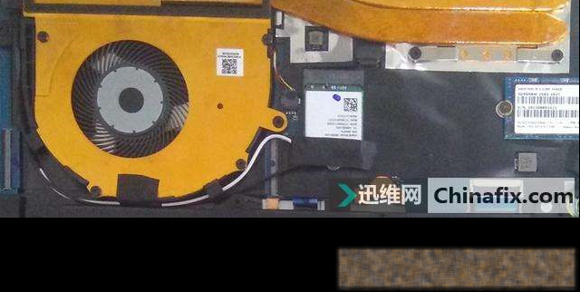

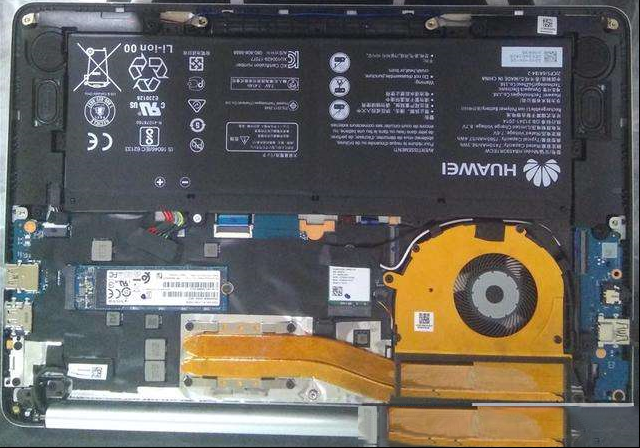

  MagicBook的背板运用卡扣与主机连接。取下D面9个六角螺丝,配合工具就能很容易将背板卸下来。

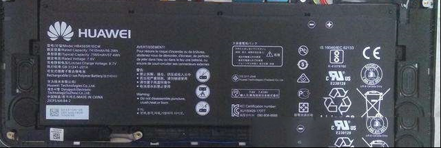

  巨大的电池几乎占据了笔记本一半的空间,电池额定容量为56.3Wh。电池2边的4个扬声器单元组成了支持杜比全景声的音响系统。
  散热系统由一个巨大的纯铜散热风扇和2根纯铜热管组成,理论上达到了45W的散热能力,应付锐龙5 2500U 最高25W的TDP不在话下。

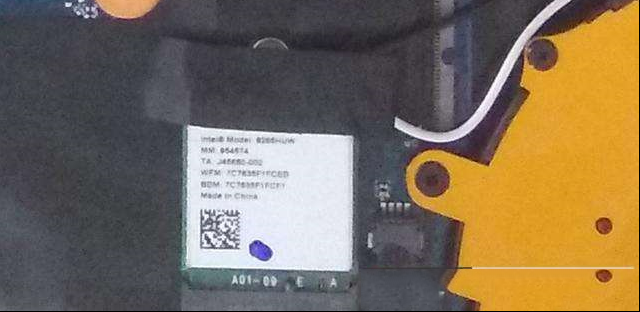

  无线网卡采用了双天线的intel dual band wireless-ac 8265,mini PCI-E接口,支持第五代802.11ac的5Ghz无线电波频段,实测传输速率可以稳定在866Mbps。

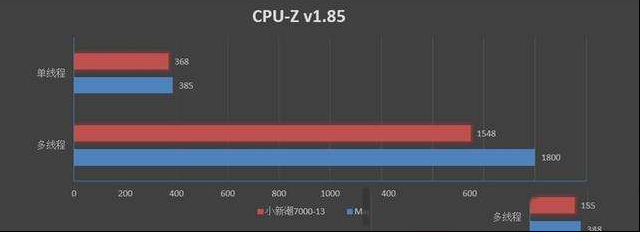

  在处理器-Z测验中,MagicBook单核领先5%,多核性能领先了16%。

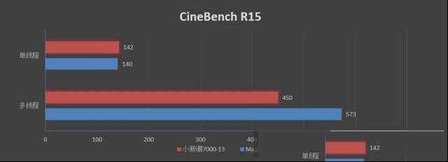

  在CineBench R15中,单线程下2者性能相当。多线程时MagicBook则能够有27%的领先幅度。

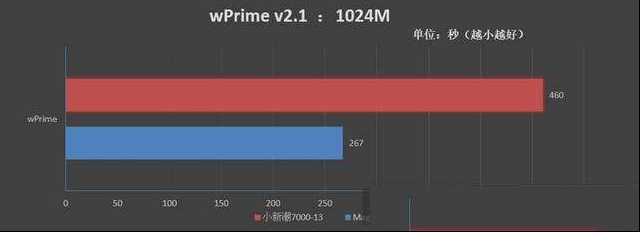

  在wPrime v2.1的测验中,锐龙5 2500U加持的MagicBook再一次出现了碾压式优势,领先潮7000-13的幅度达到了58%。

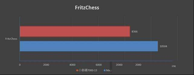

  FritzChess Bench中,MagicBook领先25%,总分10504大致和桌面i5-7500相当,而潮7000-13 8366分的成绩仅相当于桌面i3-7100。

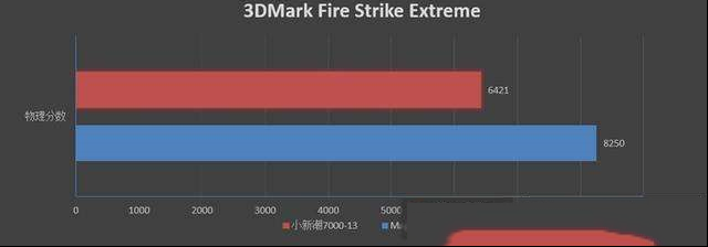

  3DMark物理分数能够很高反应处理器在运行游戏时的浮点性能, MagicBook的领先幅度也有28%。

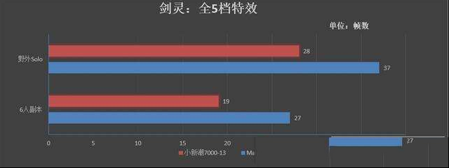

  剑灵是一个很吃处理器性能的游戏,最多可以利用到3个处理器核心,它代表了以虚幻3引擎制作的一大票MMORPG网游对硬件的需要。我们以1920*1080全5档最高画质来测验游戏帧数,这个设置下能流畅运行剑灵的平台基本上能够应付现在主流的MMORPG网游。
  野外场景为白青山脉雪女洞门口,记录一个人单刷小怪的平均帧数。测验的副本为熟练模式下的树人古都,记录开场10秒攻击boss时的平均帧数。
  在最高特效下,MagicBook在野外单刷的帧数为37帧,在6人副本战略boss时也能达到27帧,流畅度在可以接受的范畴内。而潮7000-13在6人副本仅19帧,画面经常会出现卡慢,操作时有显著的延迟感,输出伤害比正常情况下低了很多。

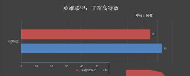

LOL:
  不能玩LOL的笔记本不是合格的游戏本。作为现在拥有玩家数量最多的竞技类游戏,《英雄联盟》的出现极大的推动了全球电子竞技的发展,每年全球各地都有举办大量赛事。我们在1920*1080非常高画质下进行测验。
  在LOL测验中,MagicBook达到了93帧,流畅度非常不错,即便实在团战时,都能够时刻稳定在60帧以上。

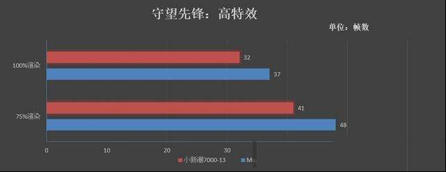

  《守望先锋》对显卡要求比较高,我们在1920*1080高特效下,分别以75%和100%渲染测验游戏帧数。
  在100%渲染下,MagicBook测得平均帧数为37帧,在某些场景下偶尔会有一些不流畅感。降到75%渲染时,大幅提升到了48帧,可以很流畅的进行各种复杂的走位和操作。

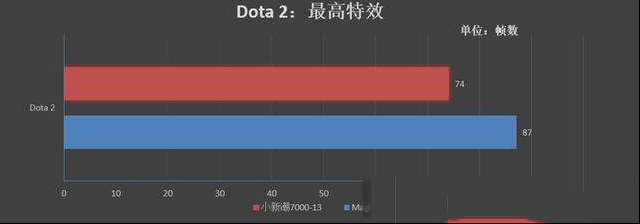

DOTA 2:
  与《英雄联盟》一样,《DOTA 2》也是脱胎于暴雪娱乐的《魔兽争霸Ⅲ》,在电竞领域现在与《英雄联盟》形成分庭抗礼的局势。测验的画面设置为1920*1080最高特效,测验场景为游戏出生地。
  在《DOTA 2》测验中,MagicBook可以达到87帧,相比潮7000-13领先幅度为17%。

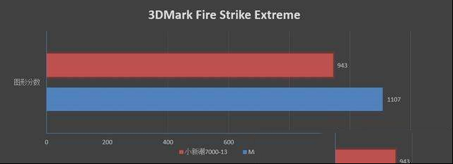

  3DMark Fire Strike Extreme:
  3DMark就不用多说了。在Extreme模式下,MagicBook图形分数比潮7000-13多了17%。

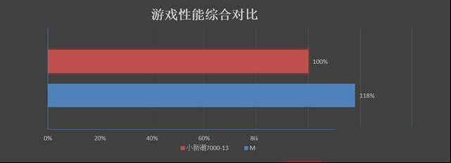

  综合以上5个游戏测验项目的成绩,游戏性能对比汇总如下:
  在所测验的游戏项目中,MagicBook整体上比潮7000-13要强18%,而《剑灵》,《英雄联盟》,《DOTA 2》又是非常吃处理器浮点性能的游戏,从这方面也反应了Ryzen构架的优秀性,在频率与核心数相同的情况下,游戏性能并不弱于Intel最新的酷睿构架。

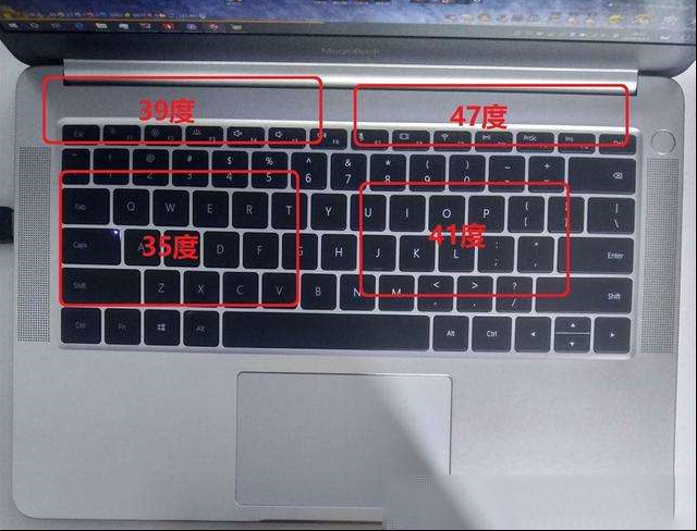

  对于笔记本表面温度测验,我们运行剑灵1小时,然后用温枪读取C面各部分的温度如下:
  MagicBook出风口规划在右上角顶部,有效的避开了竞技游戏常用的WASD区域。右上角温度最高为7度、左上角39度、WASD区域35度接近手温、键盘右边区域是41度。

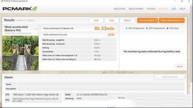

  为了满足用户既能长时运用,又能移动便携的需要,MagicBook内置了总容量56.3Wh的锂电池。官方宣称可以实现7小时的电池电池续航,我们用PCMark8来检验一下,测验时关闭所有其他进程,屏幕亮度调为50%。
  在PCmark8 的Work模式电池续航测验下,MagicBook跑出了8小时33分的成绩,非常优秀,超出了官方宣传的7小时电池续航,可以满足长时间的游戏,影音,办公需要。
