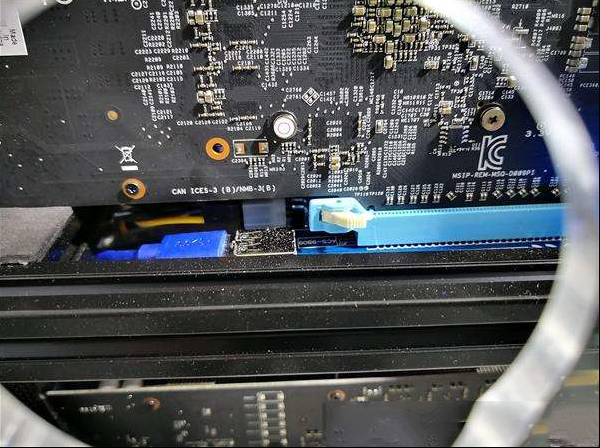

  这台矿机配备了多达20块显卡,受制于驱动程序已经是现在可以做到的最大规模了,而且只能由12块A卡和8块N卡组成,确切地说分别是RX470、P104,都是挖矿专用显卡,无视频输出接口。
华硕挖矿专用主板:20块显卡组建超级矿机,都是USB接口

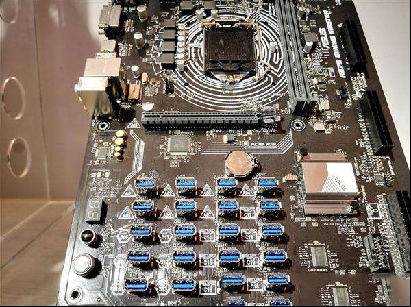

  H370 Mining Master主板和一般矿板不一样,没有配备大量PCI-E x1插槽,而是运用了一条PCI-E 3.0 x16和多达20个USB接口,后者其实走的正是PCI-E x1通道,正好利用H370芯片组的20条PCI-E通道,再通过数据线直接连接扩展卡和显卡。
华硕挖矿专用主板:20块显卡组建超级矿机,都是USB接口  华硕指出,这种规划可以简化矿机组建流程和成本,更有利于增强稳定性,避免意外触碰导致矿卡连接断开,PCI-E x1通道规格也降低到了PCI-E 1.0,进一步确保稳定性。
  需要注意的是,PCI-E 3.0 x16插槽和第一个USB接口共享带宽,不能同时运用。
  华硕建议首先运用PCI-E 3.0 x16插槽插入一块矿卡,对平台整体进行检验,没问题后再插入更多显卡。当然,PCI-E 3.0 x16插槽和第一个USB接口运用哪一个都行。
