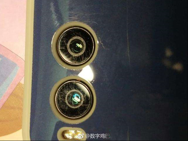

  到手两三天,被曝坚果R1镜头大面积刮花?从5 月 20 号开始,微博上就出现不少坚果R1镜头刮花的爆料,部分刚刚拿到手机没几天的用户反映镜头磨花十分严重。其中某自媒体一张图片流传甚广,在这张图片里镜头被刮花的程度令人难以置信。

  不过这不是孤例,锤子官方论坛上的爆料排山倒海而来,一位自称「已经很谨慎运用」的锤子用户也放出了一张镜头被「毁容」的 R1 照片。
  微博上也有不少用户反映这个问题,不过部分用户的刮花问题并没那么严重。其中数码博主 @ 小啤 Derek 就表示后置镜头出现轻微划伤,但影响还不太大:
我用手机算是比较温柔的了,平时都尽量轻拿轻放避免产生机身刮痕,但没想到手上的坚果 R1 的后置镜头镜片上竟然已经出现轻微刮痕,但幸好镜片的刮痕并非在正中间,不然多多少少会影响成像质量

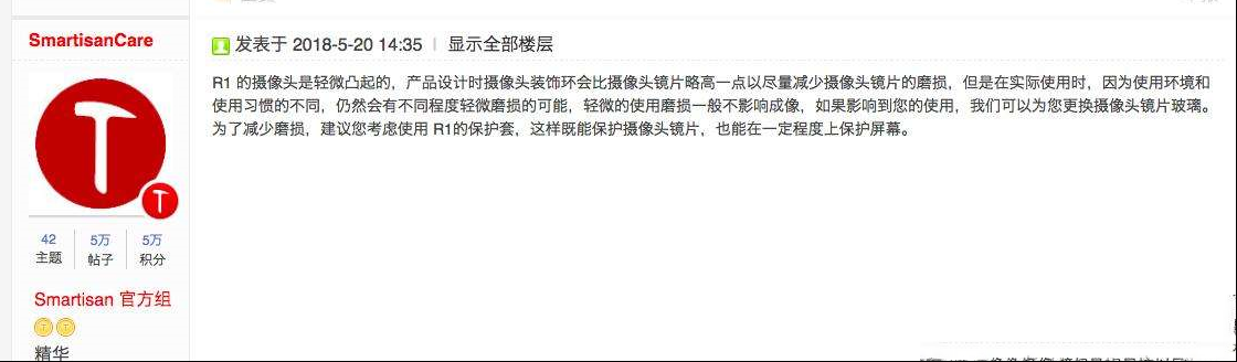

  针对坚果R1镜头刮花的问题,锤子昨天下午也在官方论坛作出了回复:
R1 的摄像头是轻微凸起的,产品规划时摄像头装饰环会比摄像头镜片略高一点以尽量减少摄像头镜片的磨损,但是在实际运用时,因为运用环境和运用习惯的不一样,依旧会有不一样程度轻微磨损的可能,轻微的运用磨损一般不影响成像,如果影响到您的运用,我们可以为您更换摄像头镜片玻璃。为了减少磨损,建议您考虑运用 R1 的保护套,这样既能保护摄像头镜片,也能在一定程度上保护屏幕。

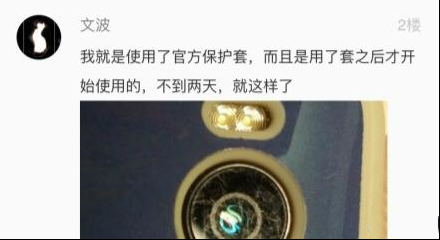

  不过也有网友反馈用了官方的保护套后依然出现镜头刮花的情况,而现在在同一页面已经看不到锤子的这一回复了。

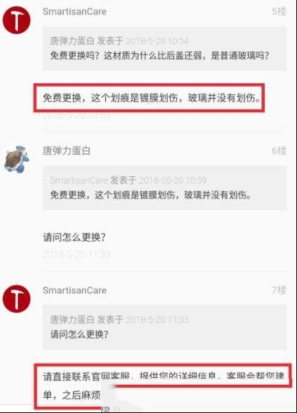

  今天早上 @ 小啤 Derek 表示锤子客服已经给出了「免费更换」的搞定方案,锤子客服表示「这个划伤是镀膜划伤,玻璃并没有划伤」,用户需要将手机寄回北京进行更换。

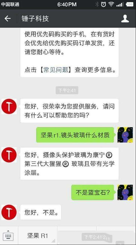

坚果R1镜头大面积刮花是因为没用蓝宝石?
  根据锤子客服的回应,坚果 R1 摄像头用的是康宁第三代大猩猩玻璃,而非蓝宝石材质,R1 镜头刮花问题被曝出后就有人吐槽「这年头还有不用蓝宝石的手机镜头」。

锤子客服:是镀膜划伤,玻璃并没有划伤
  以现在的信息看,两种说法都有可能。镜头刮花不必多说,那可能是 R1 的摄像头材质或者工艺确实存在缺陷,如果是真的,那这么大规模的摄像头刮花对于锤子来说就不只是一个公关危机而已了。
  那「镀膜划伤」呢?实际上这个问题就连蓝宝石材质也无法避免,你可能会问了,坚硬耐磨如蓝宝石为什么还需要镀膜呢?实际上就算镜面材质耐磨抗压性强,在面对强力撞击时,一些硬度较弱的材质也可能对镜面造成损伤,举一个比较极端的例子,以铅为材质的子弹却能打穿硬度更高的钢板。
  这也是手机摄像头以及一些手表镜面需要加一层镀膜的原因,因此就算是手机摄像头采用了蓝宝石材质,表层的镀膜依旧有可能会被刮花。不过仅凭网友的爆料还无法判断 R1 镜头刮花的真正原因,而锤子客服的回复也显然不够说服力,在进一步调查的结果出来之前,这两种可能XD不能排除。镜头磨损是智能手机的通病吗?

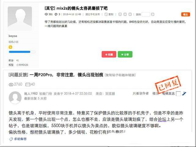

  在坚果 R1 镜头曝出大面积刮花的问题之前,实际上手机镜头磨损的问题也曾出现在不少品牌的手机,那么问题来了,镜头磨损是智能手机的通病吗?苹果的 iPhone 7 上市后不久也曾被质疑镜头不耐磨,而 iPhone 7 正是运用了人工蓝宝石作为镜头保护玻璃,但在面对莫氏硬度为 6 的摩擦测验时就出现了显著的划伤。
  而在实验室对镜头材质进行详细分析后,发现 iPhone 7 的蓝宝石镜头混入了碳等杂质,导致了硬度偏低。此外在各个产商新手机发售后,在其论坛都会或多或少看到一些用户反映手机镜头刮花的问题,今年的一些旗舰机如华为 P20、小米 MIX2S 发售后都有网友反映过相似的问题。
  但与此次坚果 R1 不一样的是,关于镜头磨损的投诉没有这么数量集中和时间集中,而且曝出的刮花程度也没有那么触目惊心。手机镜头磨损的问题可能很多人都遇见过,不过很少厂商会因为这个问题爆发大规模的危机。一来手机摄像头的耐磨性确实有限,二来每个人的运用习惯不一样导致手机的磨损程度可能都不一样。
