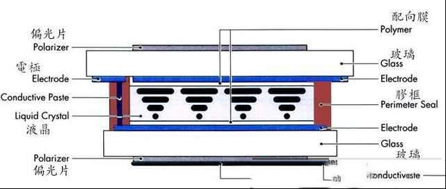

胶框
  由于液晶是液态晶体,它被灌注在面板夹层内,为了防止其泄露,因而就要进行边框封胶——而由于液晶屏幕生产过程中液晶的滴入和边框胶体的粘合是同步的,因而胶框越窄,对液晶滴入的精度要求就越高。
  现有液晶显示装置主要包括背光模块和安装在背光模块上方的液晶面板两部分,其中,背光模块具体包括LED灯、胶框、口字胶、导光板、增光膜和散光膜等部分,工作时,由LED灯发光,经导光板打散,再通过各层膜片的聚光,使得整个背光模块表面均匀发光。
站在窄边框边缘 我们来畅想下屏幕技术的未来 图
  胶框则位于导光板的外周,背光模块正是采用胶框和口字胶配合的结构来固定其上方的液晶面板的——而现在实现窄边框规划的主要方式就是通过减小胶框宽度的方式以减小边框宽度(所以边框的宽度第一受到的,就是来自边框胶涂布工艺的影响)。但胶框与液晶面板的显示区(ActiveArea,AA)边缘又始终要保留一定距离(通常至少为0.75mm),以防止显示边缘大视角漏光的发生,因而这在一定程度上也限制了边框能缩窄的程度。
