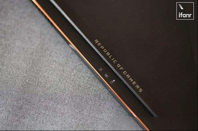

  GM501 良心地保留了久违的的状态指示灯和实体功能键,音量调节和麦克风静音等功能曾经是 ThinkPad 等商务本们的立身之宝,只可惜在 “简约化” 的过程中逐步灭绝,GM 501 的独立按键确实加分不少。

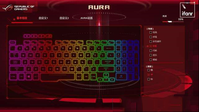

  通过华硕预装的 Aura 软件,可以设置键盘的背景灯色彩,并且可以与其它支持 Aura Sync 功能的华硕 ROG 外设进行色彩互动,不过考虑到 “败家之眼” 的前两个字,我还是打消了继续尝试的念头。

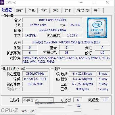

  这也是主流移动平台上的 i7 及以上芯片首次出现 6 核心 12 线程的硬规格升级,也意味着理论上物理的算力就提升了接近一半,而 i7/i9 当中,最 “平易近人” 的就是这颗 i7-8750H 了,你会在今年年中的几乎所有中高端笔记本上见到它。
  i7-8750H 的默认频率为 2.2GHz,但针对不一样的性能负载提供了不一样的睿频加速幅度,在单核心工作的情况下,最高频率可以达到 4.1GHz,如果只有 4 个核心被调用,频率可以提升至 4.0GHz,而在 6 核拼命、无人围观的状态下,如果笔记本的散热规划允许,可以最高维持在 3.9GHz 的状态下。

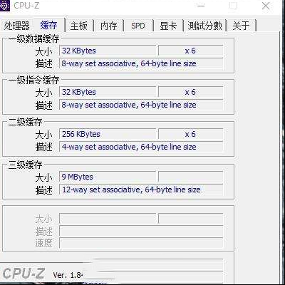

  随着核心数的增长,相应 3 级缓存的容量也有提升,i7 线的三级缓存提升为 9MB,如果你真是一步到位直接签单下 i9 的话,还可以拿 12MB 的三级缓存截图去朋友圈炫耀,虽然我估计没几个人会注意到……

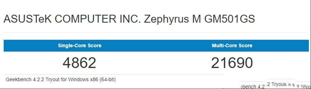

  依旧以 GeekBench 4 打头,4862 分的单核成绩与 21690 的多核成绩均达到了 Intel 桌面主流旗舰级处理器 i7-8700K 的 90%…… 真是谁贵谁尴尬,这一分数也相当于当前市面在售 MacBook Pro 13 寸中配性能的 4 倍左右。

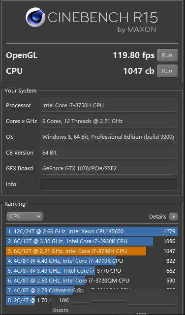

  Cinebench R11.5 的分数延续这一势头,119.80fps 的 OpenGL 成绩与 1047cb 的 处理器 分数约为 i7-8700K 的 72%。

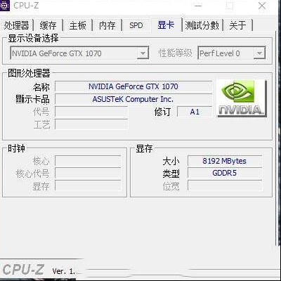

  与 处理器 相伴的阵容也没有拖后腿,预装 32GB 的内存可能是为了不在 8GB 的显存面前感到压力,而能够驾驭 8GB 显存的则是一块标准版移动 NVIDIA GTX 1070 显卡。
  在 3Dmark 的测验中,GM501 在标准测验 Time Spy 下的分数为 3967 分,这一分数相当于 i7-8700K+GTX 1080 顶级桌面平台分数的 40%,显卡功耗的极限限制了移动平台游戏性能的表现,但横向比较,这一分数足够在移动平台环境下运行所有的主流大作。
