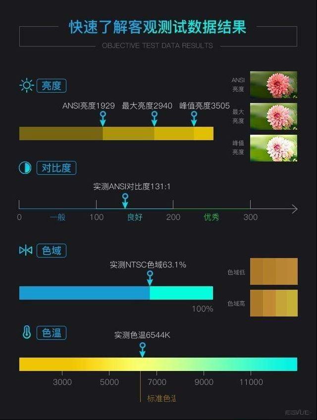

  上图就是优派PX747-4K家用投影机的客观测验结果,实现有限的朋友可以通过它对这款产品进行一个初步的认识。但要想了解一款超高清投影产品,光靠几个数值是远远不够的,尤其是画面细节和色彩表现您一定要细细品味,所以笔者还是建议您能看完整个测评。

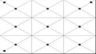

  投影机的数据测验我们主要采用美国国家标准协会制订的ANSI标准,这一标准也是业内公认的权威标准。并考察以下几个方面:最大亮度、峰值亮度、优化亮度以及投影机的对比度色彩等方面。接下来我先为大家简单解释几个专业术语:首先就是峰值亮度,特指在最亮模式下,单点能达到的最高亮度,一般都出现在中心点;最大亮度,指在最亮模式下,画面平均能达到的亮度,这个数值的可参考价值更高;优化亮度又名ANSI亮度,是在投影机刚好能够辨别出八个灰阶情况下的9个测验点的平均亮度。
八个灰阶以及13个照度测验点

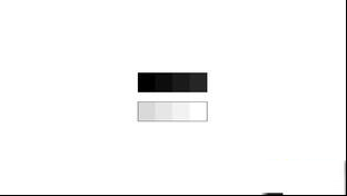

两种不一样的对比度测验方式

  关于投影机的亮度,表格当中有三个数据,分别是最大亮度、峰值亮度和ANSI亮度。简单来说,最大亮度就是投影机在最亮的模式下(亮度、对比度、灯泡模式都调整到最高)的画面平均亮度。从实际测验的结果来看,优派PX747-4K投影机的最大亮度为2940流明,达到了标称的84% 。
  峰值亮度指的是在最亮的模式下,画面当中某一点所能够达到的最大值。一般来说,峰值亮度如果能够接近标称值的95%甚至是超出标称值为最佳。实测数据显示,优派优派PX747-4K投影机的峰值亮度为3505流明,超过了标称值,由此可以看出优派没有虚标亮度。
  ANSI亮度指的就是按照ANSI测验标准。正因此如此,ANSI亮度参考意义更大。从实际测验的数据来看,根据ANSI测验标准,优派PX747-4K投影机的ANSI亮度达到了1929ANSI流明,完全可以满足用户的日常观影需要。
对比度方面:
  在对比度测验当中,我们为您带来了ANSI对比度,ANSI对比度贴近我们的日常观影感受,我们采用的是16个黑白相间的色块进行测验。实测显示,优派PX747-4K投影机的ANSI对比度为131:1,达到了良好的标准,投影出的画面色彩层次分明,适合居家观影。

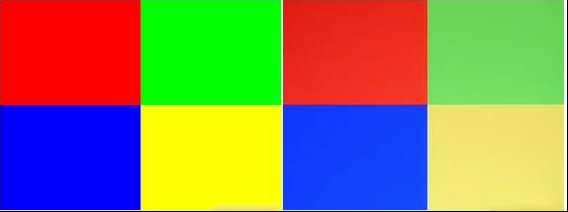

  在四色图的对比中可以看到,优派PX747-4K投影机整体色彩还原度较好,没有出现色彩漂移,只是绿色和黄色部分的饱和度稍有欠缺,不过这不会影响用户的日常观影。总体来看,优派PX747-4K投影机的色彩表现可以令用户满意。
