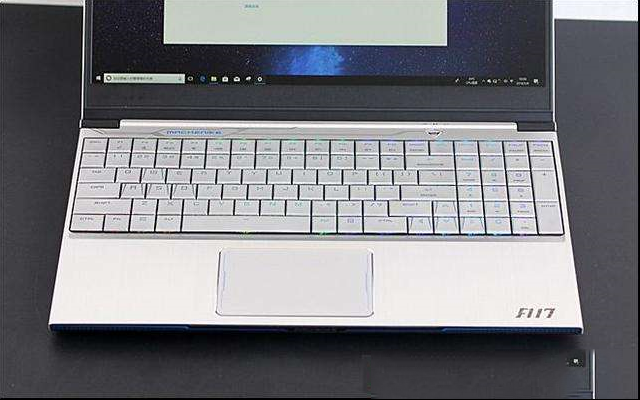

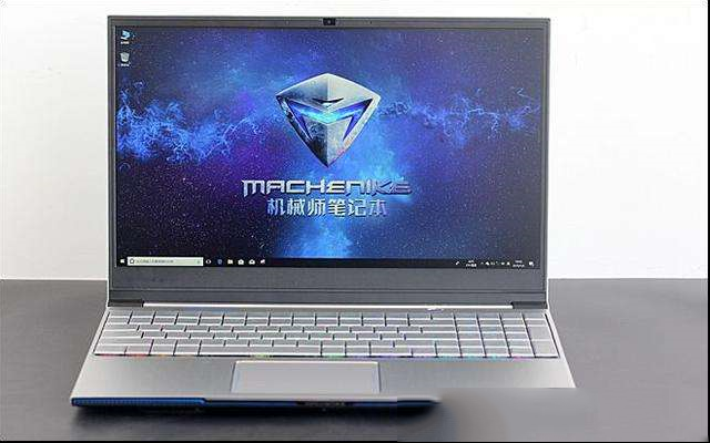

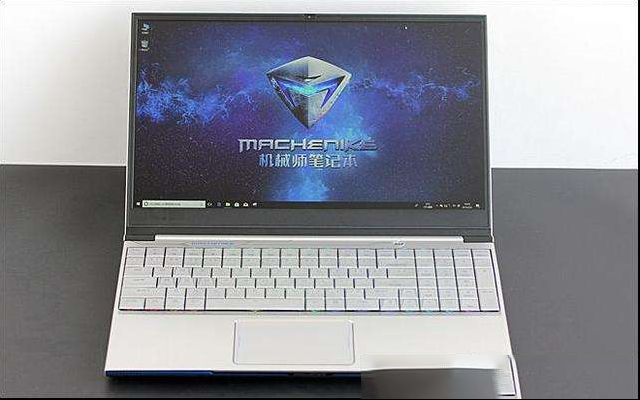

  机械师F117-Break的机身尺寸为359mm×236.3mm×20.0mm,这组参数中有2个关键点,其一是359mm的机身长度,其二是20mm的机身厚度。要知道,市面上15.6英寸游戏本的普遍长度都在375mm左右,而厚度也从多在25mm以上。
  没错,机械师F117-Break的身材和很多14英寸传统笔记本(非轻薄本)相似,再结合2kg左右的重量,便携性上较游戏本以往傻大黑粗的形象有了极大地改善,出差时可以帮你的行李箱节省出更多空间来安置其他随身物品,整天背着它上下班也能帮助肩膀减负。

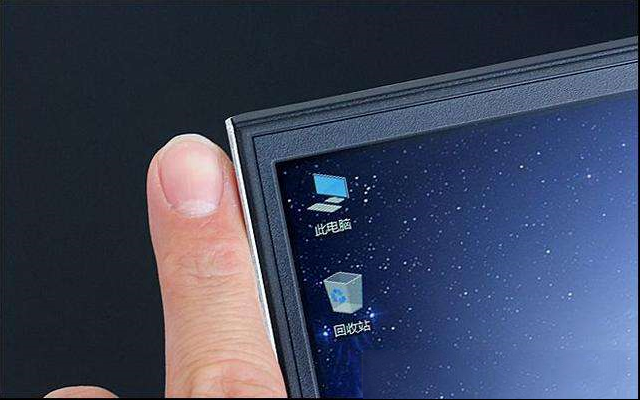

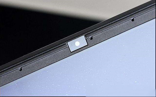

  而机械师F117-Break瘦身的秘诀,就源于它将屏幕左右两侧边框的宽度压缩到了6.5mm,屏幕顶部边框也不过9mm,从而实现了大幅压缩产品模具的目标,并获得了更大的屏占比参数。
  之所以机械师F117-Break顶部边框略宽是为了塞进前置摄像头,要知道在视频聊天时只有屏幕正上方的位置才能找到最佳的自拍角度。
  需要注意的是,机械师F117-Break屏幕的下边框并没有收窄,原因是全尺寸键盘、笔记本内部结构和散热规划必须留出足够宽的机身空间,而这也是当前所有超窄边框笔记本的通病。实际上,这个问题很好搞定,那就是笔记本别再抱着传统的16:9比例屏幕不放,改用3:2或16:10比例的屏幕,理论上就能在扩大视野的同时进一步压缩屏幕下边框的高度了。
  对了,机械师F117-Break的屏幕不仅采用了IPS材质,拥有超过170度的可视角度,同时色域也达到了72% NTSC,对从事图像规划类工作的童鞋而言,无需外接显示器也能获得不错的色彩还原效果。

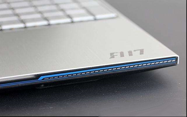

  为了搞定压缩屏幕边框可能导致的机身强度变弱的隐忧,机械师为F117-Break引入了大面积的金属材质加固。

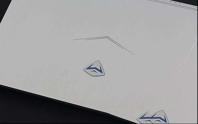

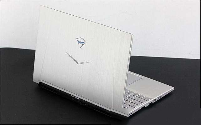

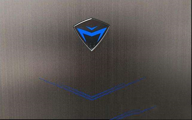

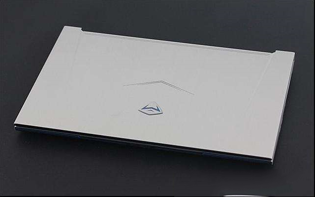

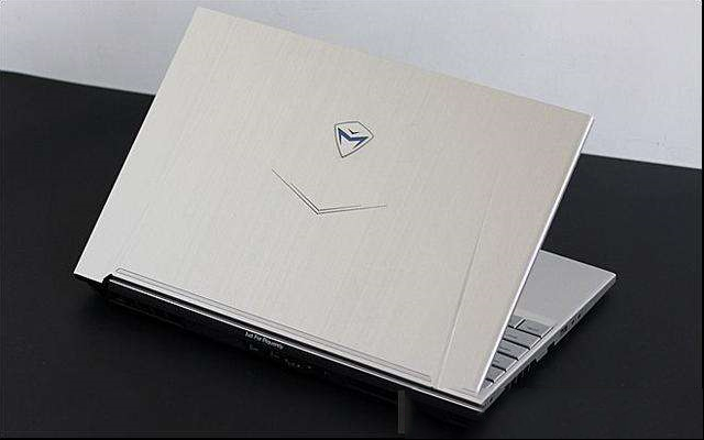

  具体来说,这款产品采用了金属材质的顶盖,表面运用金属拉丝工艺处理,看起来质感十足。同时,F117-Break的A面还加入了两道脊梁凸起,让表面看起来更有立体感,机械师Logo和由无数小孔组成的箭头内部也藏有蓝色的背光灯,昏暗环境下可以呈现颇为震撼的视觉效果。
  机械师F117-Break的顶盖并非全金属一体化,而是将一整块金属板冲压成型,并将两侧向下折弯,从而包裹住整个B壳,对脆弱的LCD起到了更好的保护效果。
  机械师F117-Break的C面也采用了金属材质打造,表面同样是金属拉丝工艺,两侧也都通过向下折弯来包裹整个D壳,从而确保了主机整体的强度。

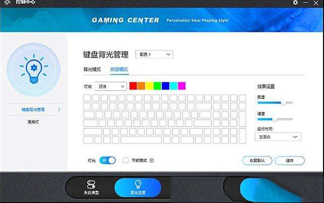

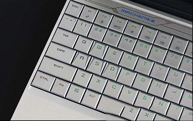

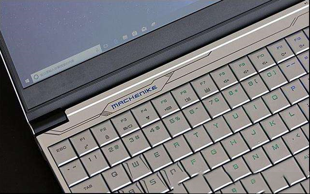

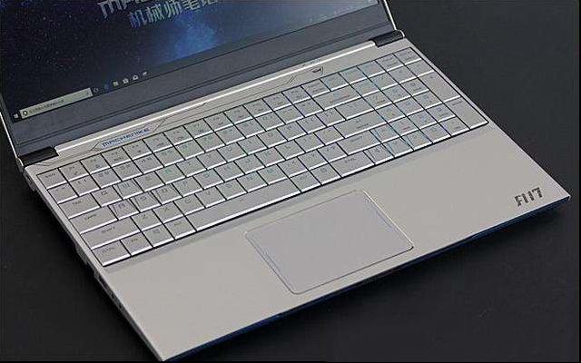

  这款产品采用了RGB炫彩背光键盘,通过随机的软件可以控制背光灯效,自由度十足。

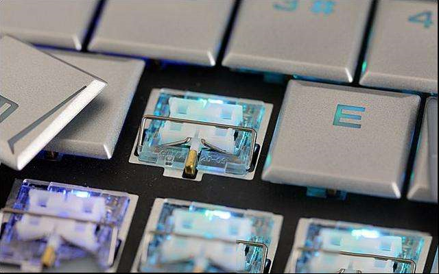

  机械师F117-Break的键盘除了具备炫酷灯效以外,还采用了最新的光轴触发技术,其键程达到了2mm,通过独特的支架结构带来了与青轴机械键盘相仿的敲击手感,同时也能传出清脆的反馈声。此外,F117-Break的每个键帽都能轻松拆装,便于我们清理内部堆积的灰尘杂屑。
  如果你以前用笔记本玩游戏时总离不开外接机械键盘才能正常发挥,外出时总嫌携带额外键盘太过累赘,此次机械师F117-Break自带媲美青轴机械键盘手感的规划,应该能助你减负出行了吧?

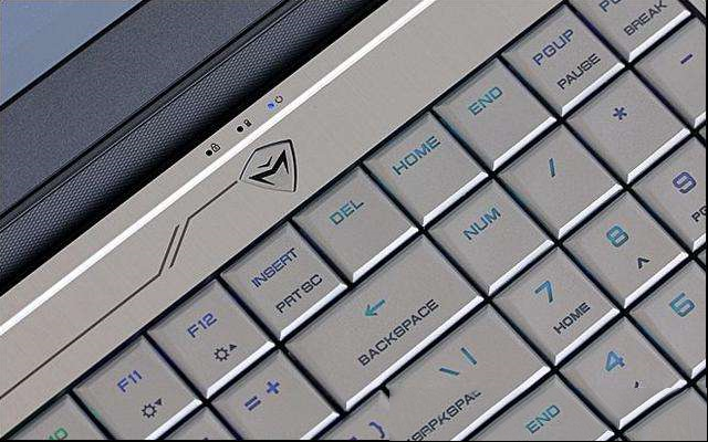

  机械师F117-Break在键盘上方加入了多道条纹组成的相似电路的装饰,机械师Logo和电源键就融入其中。

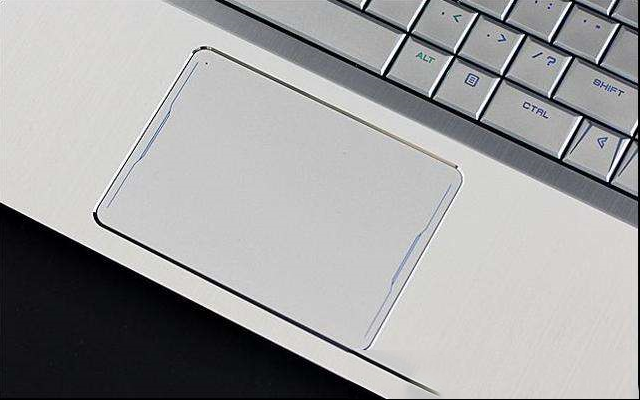

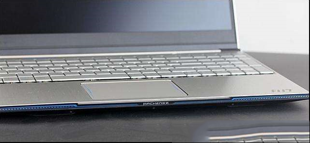

  机械师F117-Break采用了一体化的触控板,边缘通过CNC工艺抛光,两侧还配有两道蓝色的条纹装饰。
  机械师F117-Break在机身前端也加上了蓝色的条纹装饰,其中中间的部分还配有背光灯,与顶盖Logo的蓝色背光遥相呼应。

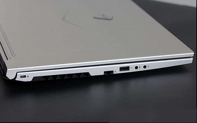

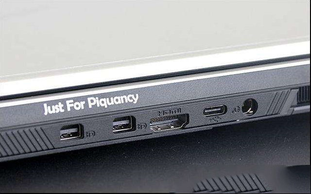

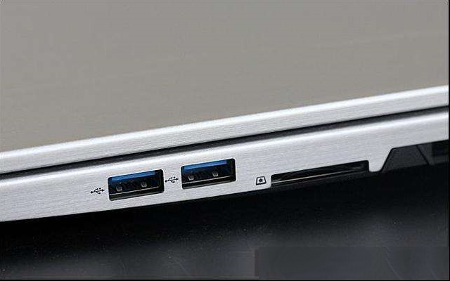

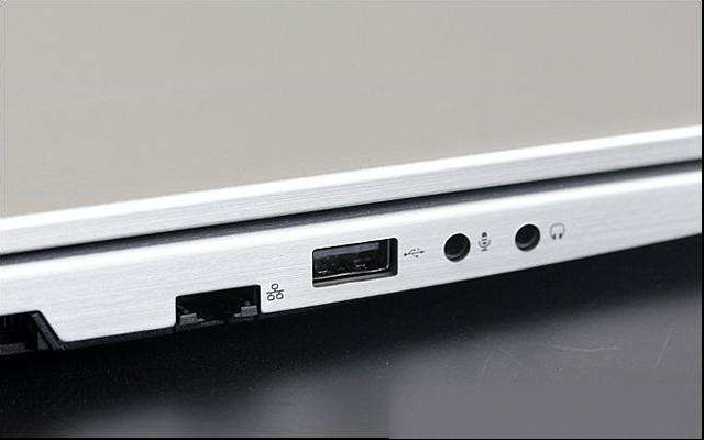

  虽然机械师F117-Break的机身纤薄,但它却没有因此而牺牲扩展能力。这款产品在机身左侧提供了1个USB2.0、RJ45和音频输入输出接口,机身右侧则配备了2个USB3.0接口和读卡器。

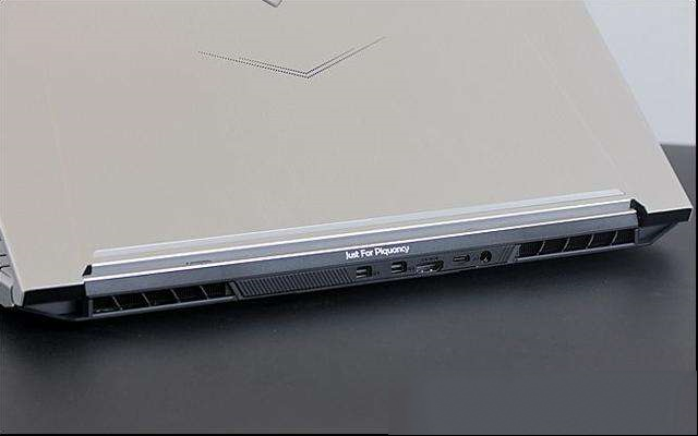

  在机械师F117-Break后部,也配备了2个miniDP、HDMI、USB Type-C和电源插孔,可以轻松实现三屏输出从而获得更为震撼的视野。
细心的童鞋不难发现,这款机械师F117-Break在机身两侧和后部一共提供了4个散热通风口,这在游戏本中也算是颇为豪华的规划了。要知道,每一组通风口都需要配备1组散热鳍片。

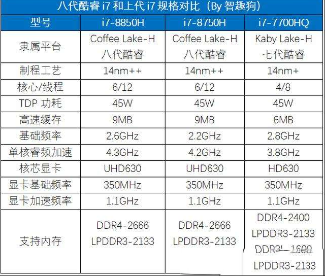

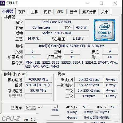

  机械师F117-Break在配置上的最大亮点,就是武装了英特尔最新的第八代酷睿i7-8750H处理器,和对应的七代酷睿i7-7700HQ相比相比,i7-8750H凭借14nm++工艺的增益,选择了最简单、最直接、也是最粗暴的升级方式:疯狂增加核心数。从4核8线程一举突破到6核12线程,内置9MB高速缓存并集成UHD630核芯显卡,与桌面版的八代酷睿保持同步,从而全面领先家族前辈。

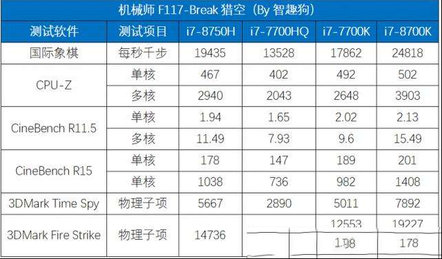

  就理论性能而言,酷睿i7-8750H可以轻松秒杀移动版七代酷睿i7-7700HQ,单核性能略逊于桌面版的i7-7700K,但多核性能则实现了全面反超,综合实力足以让台式电脑汗颜。

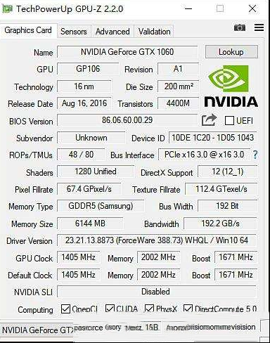

  同时,机械师F117-Break还配备了NVIDIA GeForce GTX1060独显,流畅吃鸡毫无压力,足以在1080P+最高画质下驾驭时下流行的所有3D大作。如果你想外接2K或4K显示器?那就另当别论了,同时也让我们找到了一个F117-Break改善升级的方向:将Type-C升级为雷电3,为外接桌面显卡奠定基础。希望F117-Break的后续型号可以达成这一目标吧。

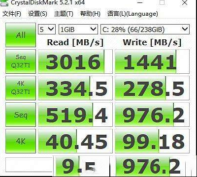

  我们测评的机械师F117-Break内置2条8GB容量的DDR4内存,并标配256GB PCIe SSD,连续读取速度可超过3000MB/s大关,磁盘性能非常给力。

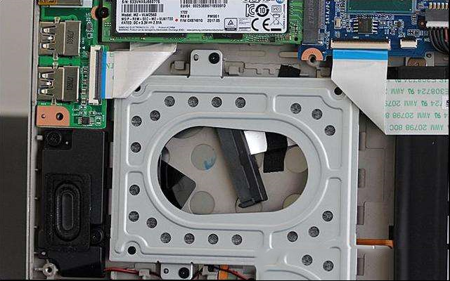

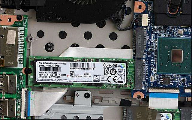

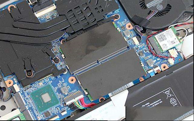

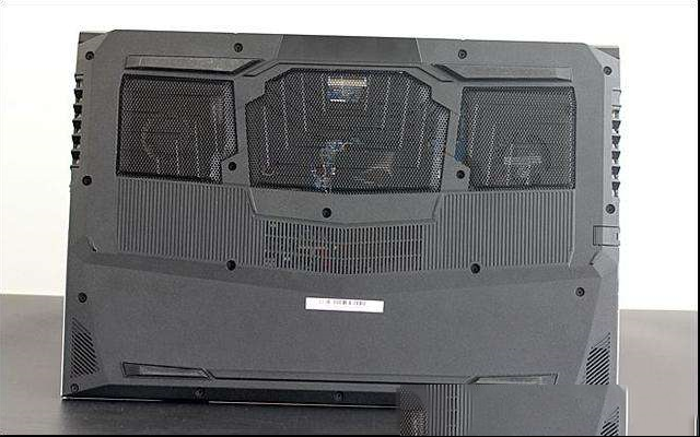

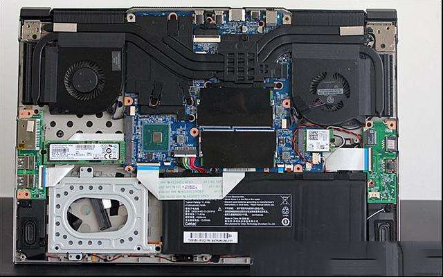

  机械师F117-Break的D面配有超大面积的散热孔,拧下所有螺丝就能轻松取下底盖。

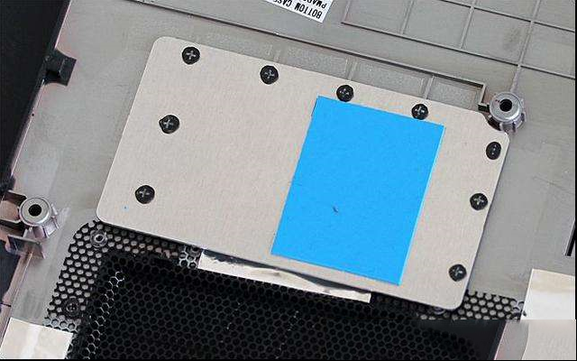

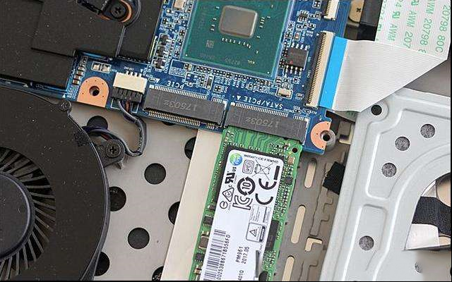

  这款产品的底盖为PC+ABS复合材质,导热效果不如金属。所以,F117-Break还特别在SSD对应的位置加上了一个金属散热片,通过表面的导热硅脂与SSD上的主控芯片接触提升导热效率。
  机械师F117-Break采用了双风扇三热管的散热模块规划,配有4组散热鳍片,看起来还是蛮豪华的。

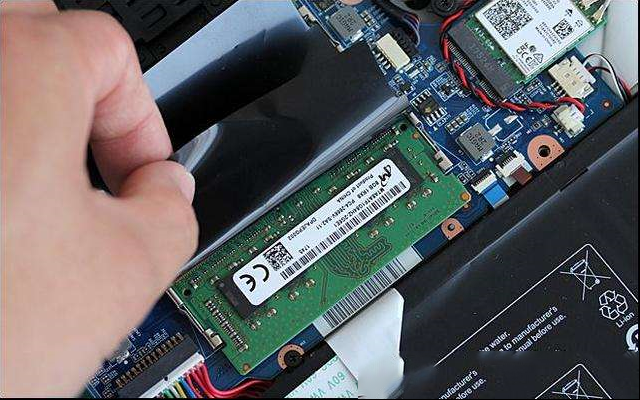

  机械师F117-Break提供了2个内存插槽,2个M.2 SSD插槽和1个2.5英寸SATA硬盘扩展位,升级潜力在轻薄游戏本中属于非常优秀的水准。

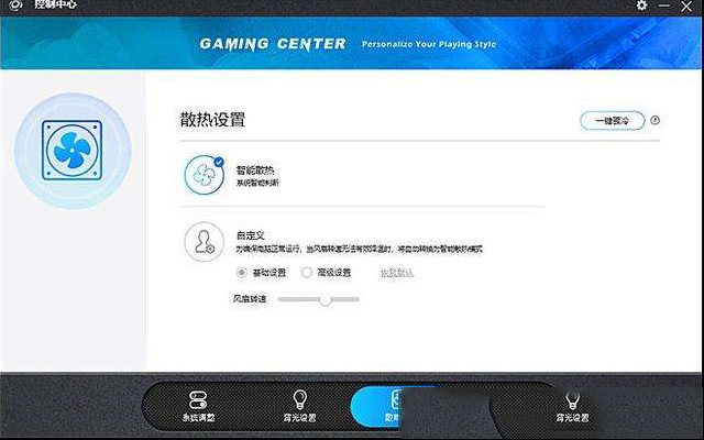

  机械师F117-Break通过预装的控制中心软件可以自定义风扇转速,在带耳机玩游戏时,小编还是建议大家激活一键制冷功能,让散热模块全速运行减轻处理器和GPU的发热压力。

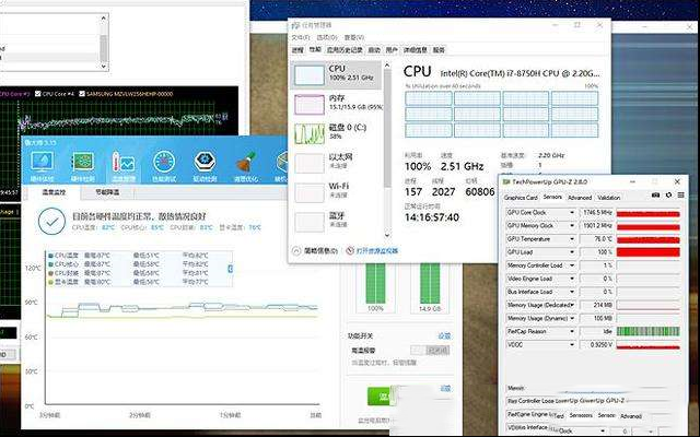

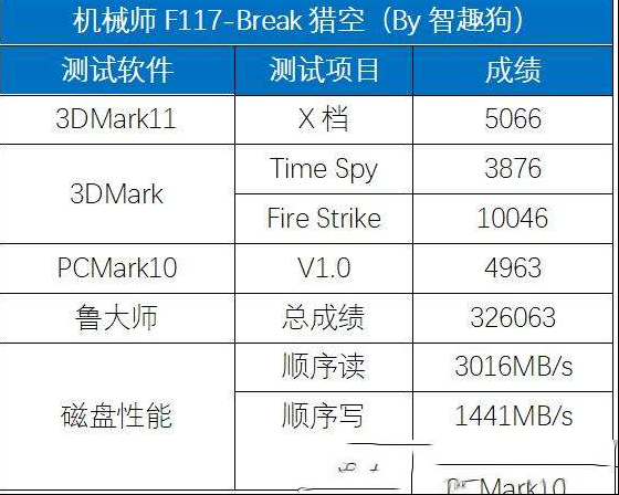

  在AIDA64+FurMark长时间的双拷机测验中,机械师F117-Break的处理器最高温度为87摄氏度,i7-8750H的主频可以长时间维持在2.5GHz左右的频率上,GTX1060的核心/显存频率也在满血的运行状态下。可见,F117-Break虽然机身轻薄,但却并没有以牺牲散热为代价,想象中的过热降频问题并没有出现。
  在双拷时,机械师F117-Break机身表面的温度主要集中在UIOPJKL附近的键位区域内,最高温度约48摄氏度,可以感到显著的热量。还好,WASD(31摄氏度)和左右掌托(约35摄氏度)的温度还算清凉,对体验的影响不大。
