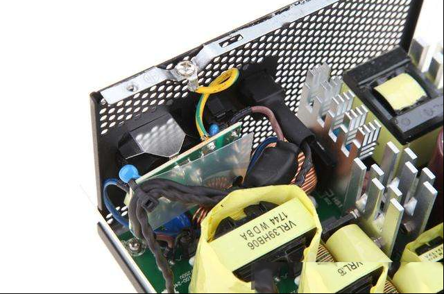

  拆开外壳可以看到,电源内部的规划十分规整,大厂风范十足。规格上,采用了主动式PFC+LLC谐振+同步整流+DC toDC架构,二级EMI电路齐全,是一套非常成熟的搞定方案,对于一款高端电源来说足够强大。
  一级EMI电路的独立PCB被放置在AC输入端。

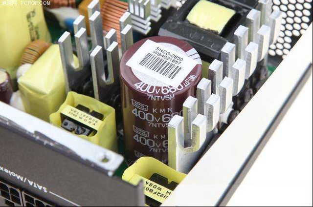

  主电容为微法黑金刚680。

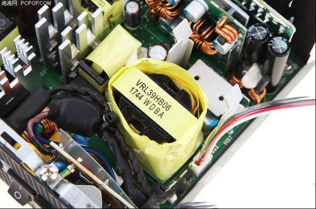

  主变压器被厚厚的绝缘胶带包裹。

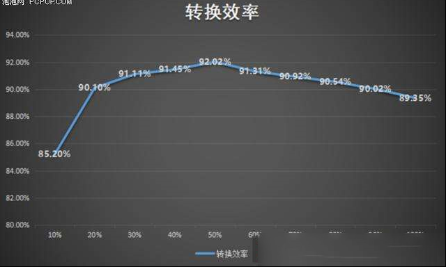

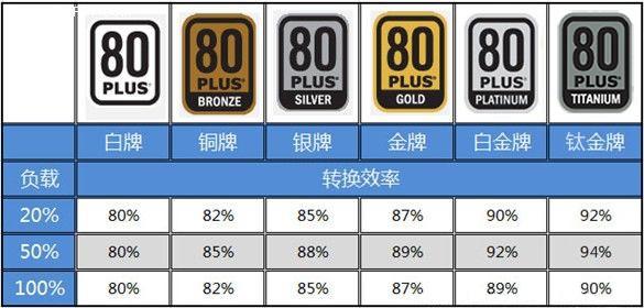

转换率测验:满足80PLUS金牌标准
  HCG850是一款标称80PLUS金牌的产品,那么它的实际转换率是怎样的一个水平呢?
  可以看到,HCG850的转换率表现十分优秀,完全超越了金牌标准,50%负载的情况下转换率达到了92%,接近白金牌的水准。

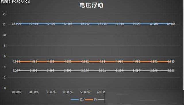

电压浮动
  电压浮动测验中,HCG850的表现堪称完美,基本上都控制在1%以内,数据上来看完全已经达到了一些旗舰级电源才能拥有的水准。

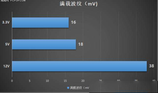

满载波纹测验
  满载波纹的表现也非常优秀。
