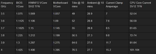

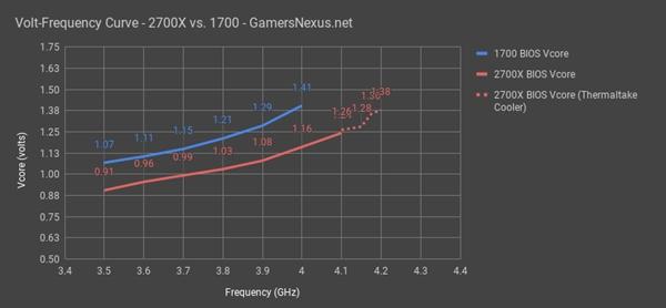

  GamerNexus对比测验了锐龙7 1700、锐龙7 2700X两代产品的频率/电压曲线,证实12nm的效果确实相当显著。
  1700在全核3.5GHz频率下的最低电压为1.069V,此时内部核心温度49℃,EPS12V电路电流为7A,对应功耗86W。
  2700X则只需要0.906V电压,降低了多达15%,温度也仅39.8℃,电流降至5.6A,功耗约69W,节省了20%。
  随着频率提升,2700X始终都只需更低电压即可稳定运行,4GHz频率下为1.162V,1700则需要1.406V,依旧差了15%。
  再往上超,1700配原装散热器就跑不动了,2700X则能继续达到4.1GHz,对应电压1.244V。
  接下来给2700X换一个更好的Tt散热器,可以一路超到4.2GHz,此时电压依旧只有1.381V,相比于4GHz 1700也低了2%!

1700频率/电压对应表
2700X频率/电压对应表
