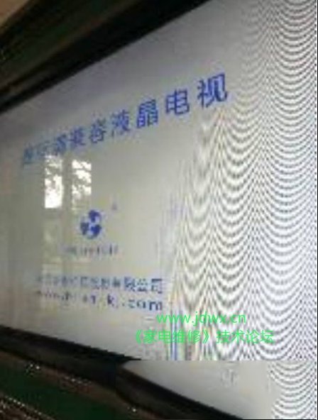

摘要: 收到同行送来的故障机壹台教学用杂牌液晶电视,故障表现为开机无声背光亮灰屏。由于是组装机不好下结论。将拉走到店打开外壳能看到电源、主板、还有一块数字板它分两根排线去逻辑板。由于看不到逻辑板本着懒人精神从看的 ...
    收到同行送来的故障机壹台教学用杂牌液晶电视,故障表现为开机无声背光亮灰屏。由于是组装机不好下结论。将拉走到店打开外壳能看到电源、主板、还有一块数字板它分两根排线去逻辑板。由于看不到逻辑板本着懒人精神从看的到的地方入手,先测去逻辑板供电线。
        发现这个12V的电压竟然从1.4V慢慢的上升!心当时就一沉不会是后级坏了吧。这时关电准备拔线再测,手压在上面的MST6M30KUB上有点烫手。心想不会就是它坏了吧!拔掉线测试发现屏供电有9V,然有测试这个烫手IC的各个供电12V\3.3V\1.8V\5V都正常就还有1.2V不正常,先不管了拆掉这个IC再测,发现所有电压恢复正常了,然后在某宝发了3片MST630KUB回来。看见三片都写的是新的,但是实际是翻新IC,运气不好换了两个才发现不在发烫,想着就火大。然后信心满满的上机测试亮屏。没成想翻过来再试机傻眼了又是灰屏。这下蒙圈了。不会又摊上大事了吧。
        只能拆了再测发现12V又波动起来了。不会IC又挂了吧?这下不关电直接拔掉主板过来的屏线直接测主板从前面往后面查了。拔掉后测这个12V电压还是慢的上,这下总算找的毛病所在了一路测过去发现是一个MOS管性能不良要断气了。从废板找一颗补再测电压稳稳12v恢复原样试机亮屏。想了一下估计是用的时间长了这个IC发烫引起这些毛病的。为了稳妥起见给它加个散热片吧。现在已经用了几个月没再出毛病放心了。
