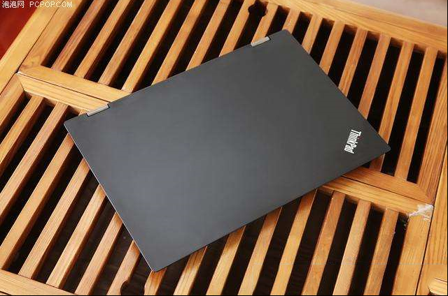

  ThinkPad S2 Yoga 2018 的机身A面一如既往地简洁,仅有右下角的一个“ThinkPad”标志,笔记本整体采用了金属机身,手感非常细腻。

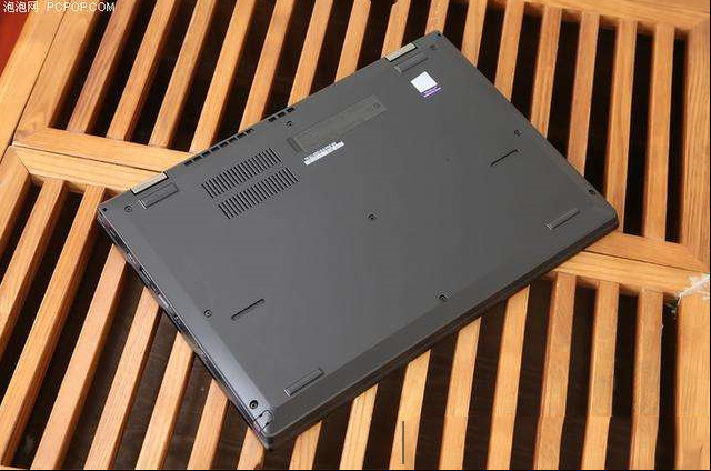

  笔记本机身背面在四个角落的位置设有防滑脚垫,上方有两排进风孔,出风口规划在了笔记本的后方。

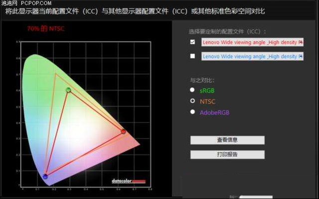

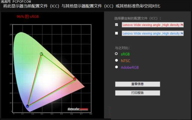

  在具体的屏幕素质方面,我们运用红蜘蛛5代专业校色仪来进行测验,结果显示 ThinkPad S2 Yoga 2018 的屏幕能够覆盖 96% sRGB 色域,70% NTSC 色域,属于顶级的水准。

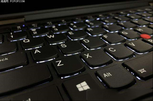

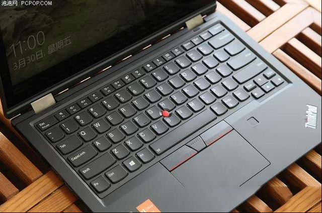

  ThinkPad S2 Yoga 2018 的键盘延续了 ThinkPad 系列的出色水平,1.8mm的键程依旧是笔记本键盘中顶级的水平,按键的回弹反馈快速,输入体验非常不错。
  ThinkPad S2 Yoga 2018 的键帽采用了弧度规划,可以更好地和手指贴合,长时间运用不会感到疲劳,键盘还拥有两级可调节亮度的白色背光,在黑暗中运用更加轻松。

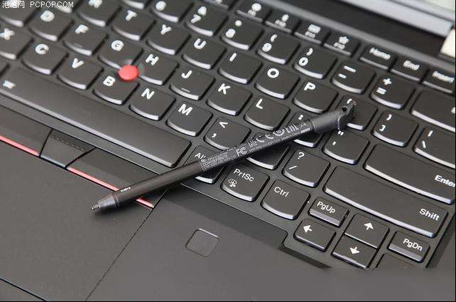

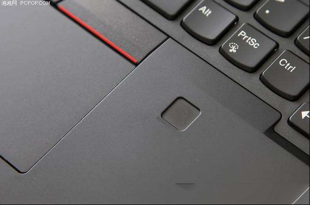

  ThinkPad S2 Yoga 2018 的触摸板右侧拥有一个指纹识别技术装置,这个规划对于商务人士来说非常重要,可以安全快速地解锁电脑。
  ThinkPad S2 Yoga 2018 配备了一根手写笔,拥有4096级的压力感应,手写笔的运用体验非常不错,操作精准,能够很大程度上提升工作效率。

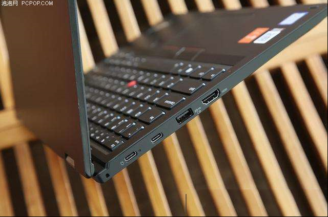

  在笔记本左侧,有2个 USB 3.1 Type-C 接口,1个 USB 3.0 接口和一个 HDMI 接口。

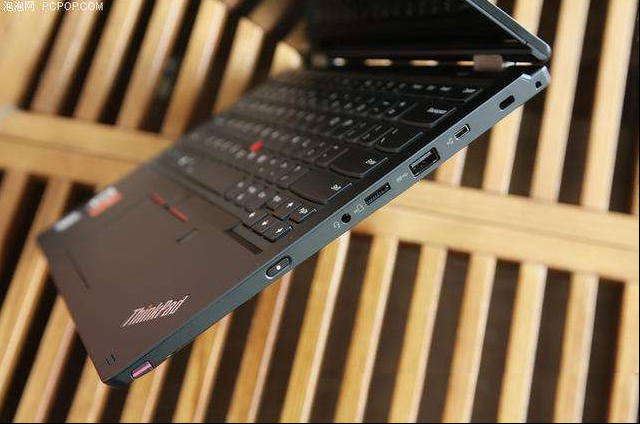

  在笔记本右侧,分别有一个 Mini RJ45 网络接口、USB 3.0 接口、Micro SD 卡插槽、耳机麦克风插口、电源按键和手写笔插槽。在扩展性方面,ThinkPad S2 Yoga 2018 算得上非常出色了。

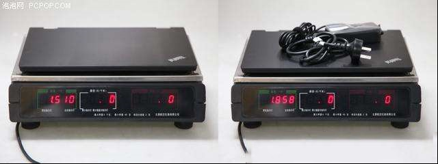

  ThinkPad S2 Yoga 2018 的机身厚度为18.8mm,裸机重量1.51kg,旅行重量1.86kg,便携性比较不错。

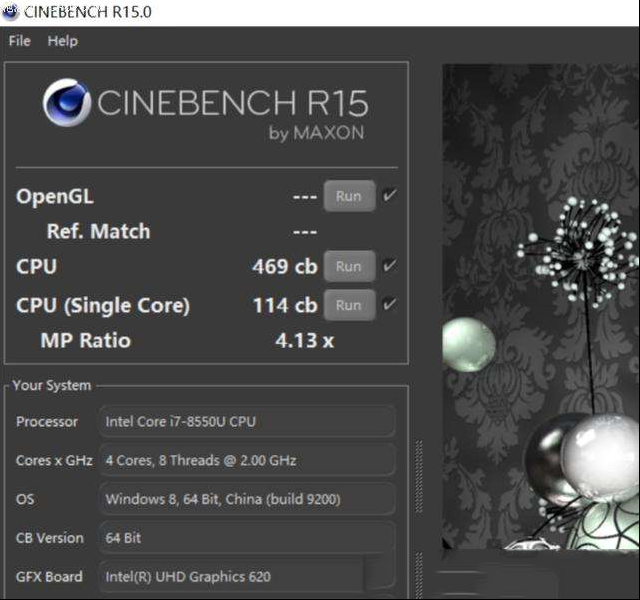

  ThinkPad S2 Yoga 2018 搭载了 Intel Core i7-8550U,采用四核八线程规划,主频1.8GHz,睿频4.0GHz,热规划功耗15W,我们运用 CineBench R15 对处理器进行性能测验,最终多核成绩为469cb,单核成绩为114cb,成绩略低于平均水平,不过由于二合一笔记本的空间有限,而且经常要拿在手中运用,需要对温度有较好控制,因此在一定程度上限制性能是正常的。

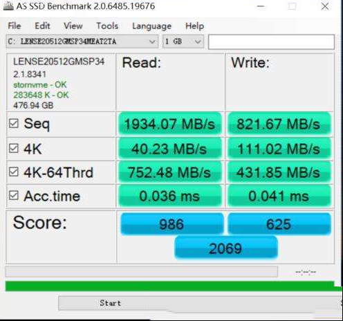

  ThinkPad S2 Yoga 2018 采用了一块联想的512GB NVMe 固态硬盘,我们运用 AS SSD 对它进行速度测验,最终连续读取速度为1934.07MB/s,连续写入速度为821.67MB/s,相比普通 SATA 通道 的SSD,性能大幅领先,成绩表现出色。

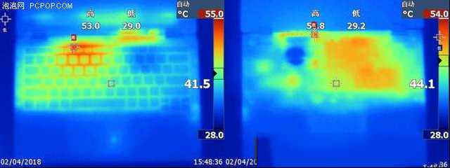

  在散热方面,我们运用 AIDA64 满载烤机30分钟后,运用热成像仪记录温度,最高温度为53°C,左侧键盘处有些许的热感,不过不会影响运用体验,整体的温度控制较为不错。值得一提的是,在满载运行时,ThinkPad S2 Yoga 2018 几乎没有任何的噪音,对于长期在高负载下工作的用户来说,运用体验非常好。

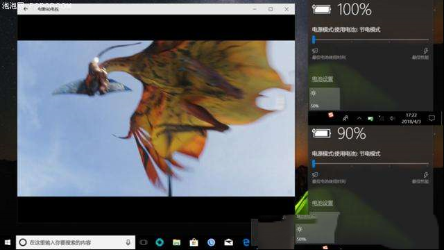

  ThinkPad S2 Yoga 2018 内置了一块45Wh的电池,我们固定亮度50%,音量20%,关闭所有后台软件,连续播放一小时1080P视频,总电量近掉10%,以此推算,正常情况下可以运用10小时左右,电池续航水平非常出色。

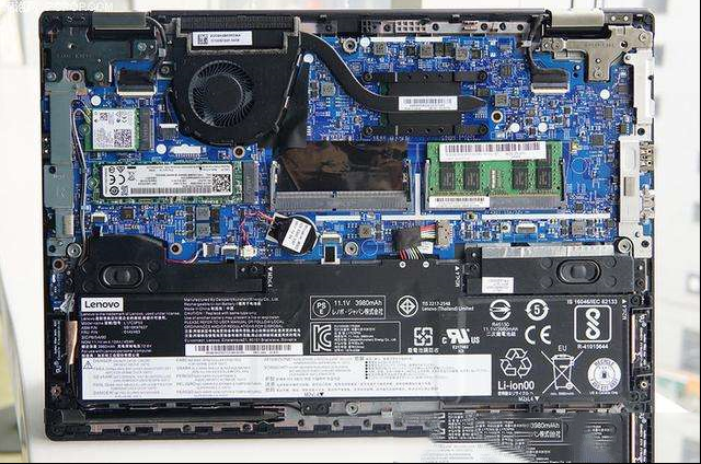

  ThinkPad S2 Yoga 2018 后盖的螺丝采用防脱落规划,笔记本的卡扣较多,拆解时需要注意。笔记本内部的做工非常规整,用户可自行升级内存,2280的规格固态硬盘和无线网卡。
