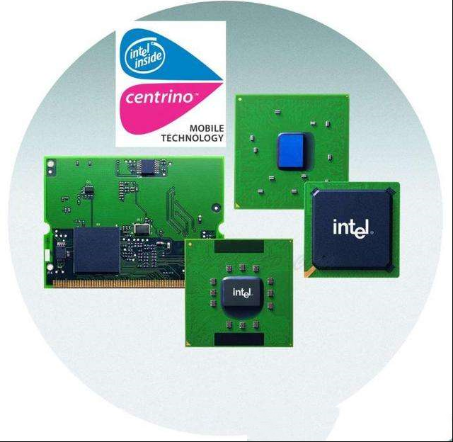

  由于这一时期笔记本电脑慢慢步入井喷期,而此时针对笔记本定制的独立显卡还未成熟,所以几乎绝大多数笔记本新品都是GMA900集成显卡的“客户”。在新集成显卡的帮助下,英特尔在2005年Q1季度占到了图形芯片市场份额的43.1%。后来迅驰平台的出现更是加速了这一进程,英特尔强制要求唯有采用英特尔自家处理器、芯片组和无线网卡组合的笔记本才能贴上迅驰商标,而当年迅驰就是高端笔记本的代名词。

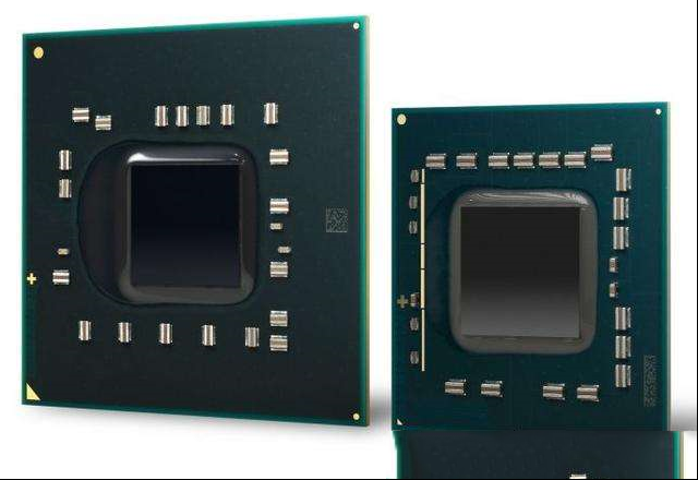

  2008年,英特尔在G45/G43/G41系列芯片组中集成了GMA X4500显卡,其最大的特色就是支持高清视频的硬解码,进一步完善了集显的使用范围,看全高清电影处理器占用率100%的问题得到了有效的缓解。没人能想到,GMA X4500系列(包含GMA X4500M、X4500HD等)竟然成为了集成显卡的绝唱。
  发展至今,英特尔集成显卡慢慢遭遇了显著的瓶颈:性能提升越来越乏力,而寄生于芯片组的形式也存在占用主板空间和功耗较高的缺陷。于是,英特尔决定改变玩法,对集成显卡的架构进行大刀阔斧的改革,并让它和处理器联姻,从而减少对主板空间的占用,符合PC绿色节能和笔记本瘦身的长期发展需要。
  没错,核芯显卡的序幕就要被拉开了。

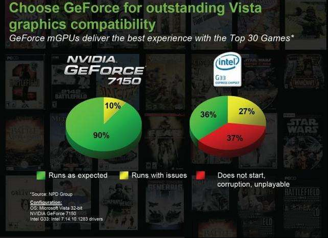

  其中,英特尔和NVIDIA的关系算是最为暧昧的。在很长一个时期NVIDIA都拿不到英特尔的授权,只能为AMD规划主板。而随着“nForce4 SLI+Althon 64+NVIDIA显卡”组合表现出了强大的战斗力,英特尔终于在2004年底和NVIDIA签订了多项专利交互授权协议,于是才有了后面无数经典的Intel平台NVIDIA芯片组,比如nForce 600和MCP73等,后者集成的GeForce 7系列图形核心更是深得玩家的喜爱,性能可秒杀英特尔同期的GMA集成显卡。
缘何成就显卡霸主?扒一扒英特尔集成显卡的历史 图
  可惜,随着ATI被AMD收购,英特尔收回NVIDIA授权,英特尔处理器慢慢变得只有Intel自家芯片组可用的封闭局面。所以,每卖出1颗处理器,就意味着英特尔GPU销量+1,哪怕PC还额外配备了独立显卡也不影响英特尔集成显卡在3D图形市场上的份额。

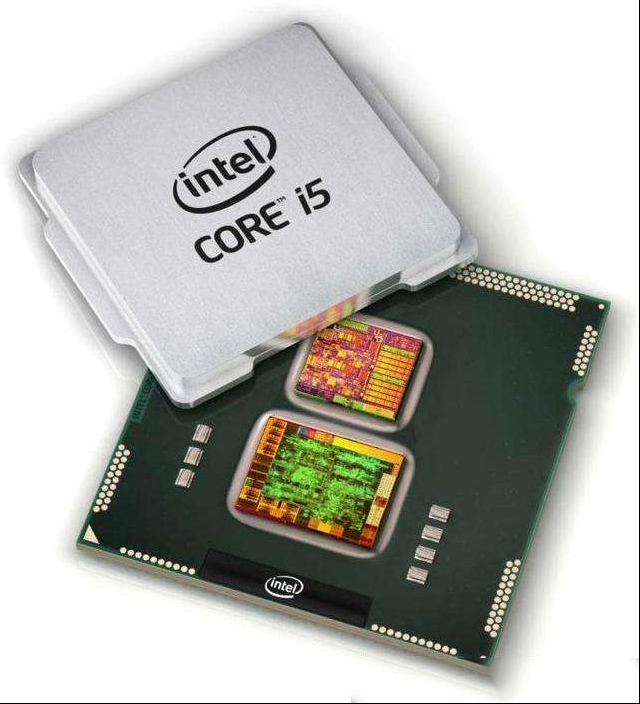

  虽然第一代酷睿赶上了处理器融合GPU的头班车,但不得不说英特尔此次有些匆忙了,因为此时处理器和GPU还都是独立存在的,只是被封装在同一块PCB上而已,它们之间运用QPI总线相连,被玩家形象地称为英特尔用“胶水”将处理器和GPU粘在了一起。
  不过,至少在形态和空间占用上,这一代的酷睿处理器已经达成了目的,英特尔也做出了集成显卡→核芯显卡的更名。
  需要注意的是,这代处理器的处理器部分采用了32nm工艺,GPU部分还停留在45nm工艺层面。
  其中,GPU部分里包含了PCI-E控制器和内存控制器,其本质就是一颗北桥芯片。和上代GMA4500集成显卡相比,第一代核芯显卡将EU单元从10个提升到了12个,核心频率提升到了最高900MHz,性能提升还是颇为显著的。为了延长笔记本的电池续航时间,移动版处理器的GPU还可以通过Turbo Boost动态调整频率。

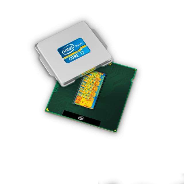

  有了Westmere的经验积累,英特尔2011年发布的第二代酷睿处理器(Sandy Bridge)终于实现了处理器和GPU“真融合”的目标:处理器和GPU所有为32nm工艺打造,并和内存控制器、PCI-E控制器所有整合到一个核心之中。
  为了满足不一样客户的需要,英特尔将第二代核芯显卡细分为了HD2000和HD3000,其中HD2000内置6个EU单元,为不支持超频的桌面处理器所用;HD3000拥有12个EU单元,专为移动酷睿(笔记本专用)和桌面K系列可超频的处理器猎装。
  需要注意的是,由于二代酷睿处理器的三级缓存改用了环形总线规划,而GPU可共享三级缓存,所以哪怕是6个EU单元的HD2000,其性能也会显著超过第一代核芯显卡。

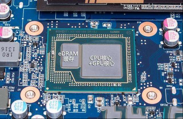

  GT3内置40个EU单元,并被进一步细分为15W GT3、28W GT3和GT3e。其中,15W GT3具体型号为HD5000,为i5-4260U等移动酷睿所用;28W GT3名为Iris(锐炬)5100,专为i5-4258U等移动酷睿所用;而GT3e被命名为Iris Pro 5200,集成额外的128MB eDRAM(可作为L4缓存,性能堪比当时的GeForce GT650M独显,被i7-4980HQ移动酷睿和i7-4770R等桌面酷睿所用。
  可惜,锐炬核显只为小众的高端和顶级处理器所用,而搭配它们的产品却大都还配备了额外的高性能独显,核显的重要性被大幅淡化。最需要更强核显加持的中低端处理器则只能运用GT1和GT2,这是时至今日英特尔也没能改进的无奈特色。
