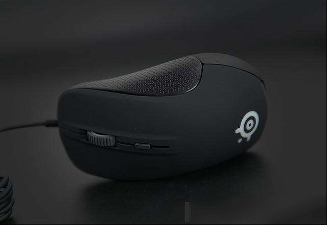

  赛睿Rival 300S游戏鼠标外观规划并没大的改动,仍与整个Rival 300系列保持一致。采用的是右手人体工学规划,标准6键布局,一体式按键结构,机身尺寸约133mm×70mm×45mm,中大型鼠标,尤其是鼠标机身比例相对修长,小手型还玩基本无缘该款鼠标。另一方面,Rival 300S已经减重至98g,这无疑让鼠标操控变得灵活起来。延续了Rival 300系列上盖外壳类肤质感涂层,手感表现十分优秀,温润、舒服。不过亦会带来更容易残留指纹、汗渍的问题。

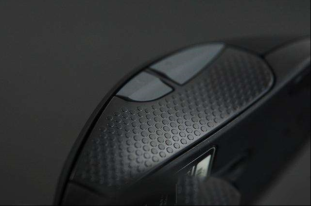

  每一次Rival 300系列的升级,都少不了侧裙优化改进。而这次Rival 300S游戏鼠标侧裙规划更为彻底,由原来橡胶材质替换成了硬质表面,圆点防滑纹理,手感大不如从前,但也就完全避免了橡胶侧裙腐蚀、磨损问题,鱼与熊掌不可兼得吧。此外,鼠标左侧依然配备了两颗侧键,按键面板很宽,侧键点击操作一如既往轻松、自如。
  尾部可替换铭牌标志,通过3D打印技术能进行DIY

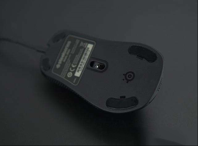

  从鼠标底盘可以更直观了解到Rival 300S鼠标造型特点,属前窄后宽,高重心,尾部也是十分饱满,可捉可趴。另一方面,Rival 300S游戏鼠标坚持运用橡胶线缆,质地柔软,在大范围甩动鼠标操作下几乎感知不到线材束缚。

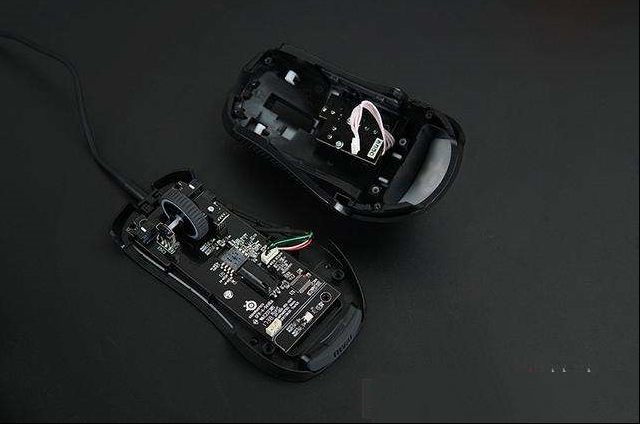

  Rival 300S拆解

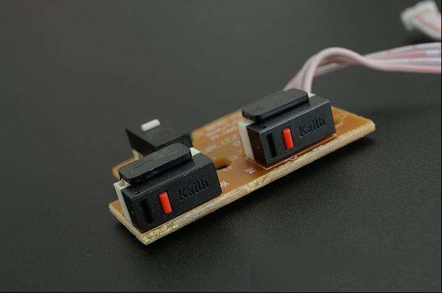

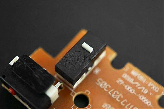

  Rival 300S游戏鼠标DPI按键和侧键模块微动开关没有变动,侧键依旧是凯华红点,点击手感清脆,回弹力度充沛,而且没有一丝松晃感,很稳。同时,稍偏硬的触发,一定程度上防止误触。

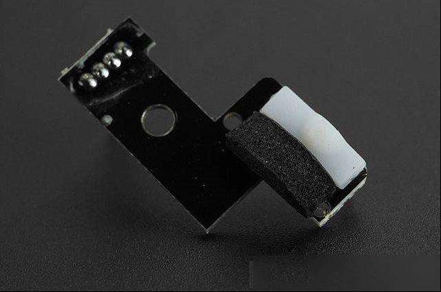

  鼠标两区RGB背光,上图为滚轮内LED灯模块

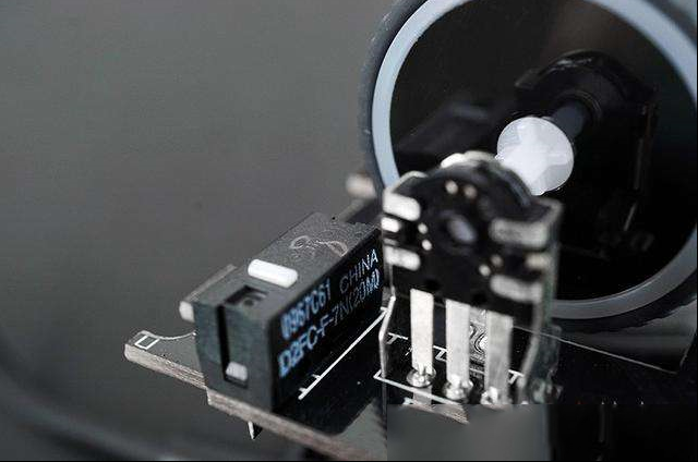

  鼠标微动开关布局仍是横至,不过由原来定制的橙点微动开关更换成欧姆龙D2FC-F-7N(20M)微动,拥有2000万次按键点击寿命(标称寿命比定制橙点略低,橙点寿命为3000万次)。后者是现在游戏鼠标中比较常见的微动开关型号,点击手感清脆,最重要的是该微动相比定制橙点,在长时间操作下更轻松一些,橙点偏硬手感似乎并不大众化,或者说并不特别合适国人运用习惯和偏好。

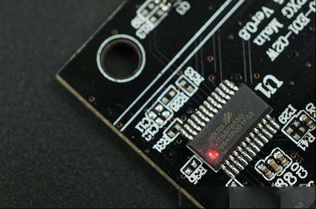

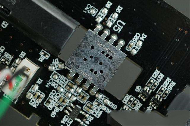

  主控型号为HT68FB550,8-bit Flash USB MCU系列产品。
  Rival 300S游戏鼠标最大升级是搭载了一颗TrueMove1光学传感器,支持1比1追踪,最高可达7200DPI,240IPS跟踪,参数规格要比原来PMW3310光学传感器略高。不过赛睿这回并没确切标明TrueMove1能提供真正的1比1的像素追踪效果的DPI范围。而在高DPI档位下面,TrueMove1依旧是具备和TrueMove3相同的SROM技术来减少抖动,提升定位性能。
  赛睿TrueMove系统和CHERRY在键盘上的RK技术特点相似,实际体验中,一般不容易察觉到个中显著不一样。但只要在仔细对比下,搭载TrueMove1传感器的Rival 300S,当处于快速且大范围甩动操作,其移动轨迹是十分顺滑、精准,通俗地说就是特别跟手,指哪打哪。不得不说,新的传感器于FPS射击类游戏中更有可以发挥的空间了。

  综上所述,赛睿Rival 300S游戏鼠标是完全基于Rival 300改进而来。模具本身并没大的调整,尺寸一致,重量倒是显著变得更轻。而以往饱受质疑,且并不耐磨的橡胶侧裙,在Rival 300S上彻底做了改变,只是以牺牲触感换来更为耐久的寿命表现。此外,Rival 300S内部全面升级为TrueMove1光学传感器,拥有更精准的定位操作体验。同时,左右按键开关亦调整为十分常见的欧姆龙7N(20M)微动,手感稳定可靠,也没有定制橙点手感那么硬,虽然标称按键寿命降低了,但胜在容易上手适应。
