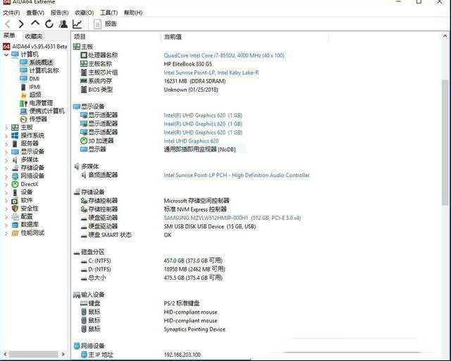

8代酷睿4类轻薄本散热对比——整机配置参数
  这款机器采用了英特尔第八代酷睿i7 8550U 四核心八线程处理器,搭配双通道DDR4 16GB内存和Turbo Drive 512GB PCI-E 通道固态硬盘,综合实力强劲。

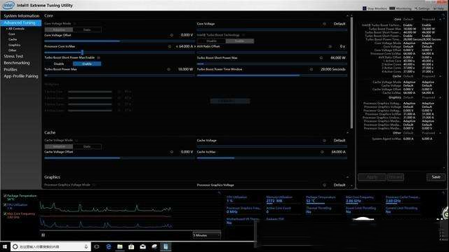

  打开Intel XTU 官方工具我们可以观察到,这款机器的处理器 短睿频时间为28 秒,PL1 稳定功耗设置为 18 瓦 , PL2 瞬时功耗最大可达44瓦。

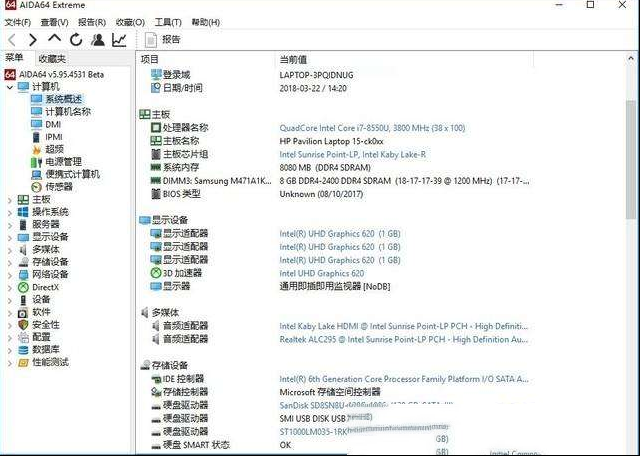

  这款机器采用了英特尔第八代酷睿i7 8550U 四核心八线程处理器,搭配单通道DDR4 8GB内存128GB固态硬盘和1TB机械硬盘,综合实力强劲。

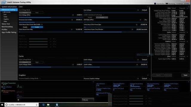

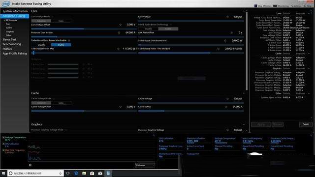

8代酷睿4类轻薄本散热对比——XTU规格
  打开Intel XTU 官方工具我们可以观察到,这款机器的处理器 短睿频时间为 28 秒,PL1 稳定功耗设置为15瓦 , PL2 瞬时功耗最大可达29瓦。

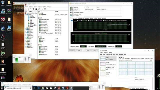

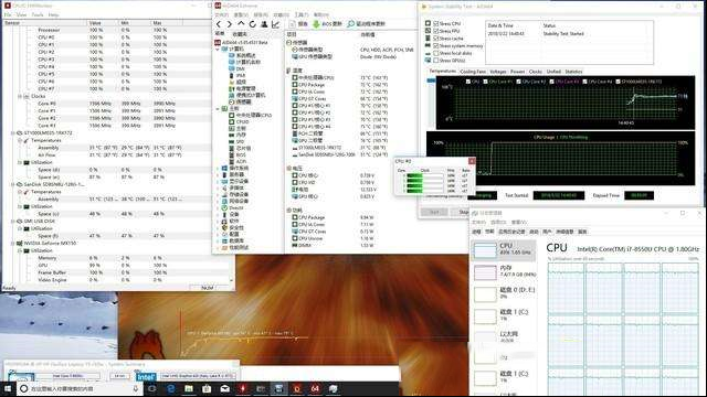

8代酷睿4类轻薄本散热对比——拷机频率温度情况

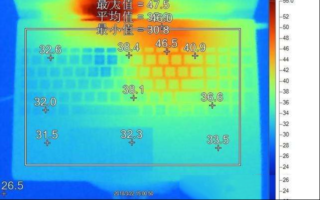

8代酷睿4类轻薄本散热对比——表面温度情况
  在实际测验过程中,Pavilion 15 处理器的温度稳定在72 °左右,处理器降频到 1.65GHz附近,其机身表面温度最大达到了约46摄氏度左右,高于35摄氏度面积占比较小。由于这是一款独立显卡产品,我们可以看到 其实际运行时的Package 总功耗约为10瓦,处理器 部分的功耗为7瓦。

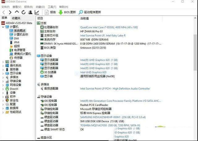

  惠普战66高色域版是收到其他维修同行的一台性能卓越、品质优秀的产品,这台笔记本主要的面向对象是企业用户,但因为其优异的性能表现,很多消费者也选择了这款笔记本。而就在前几日,惠普放出了针对战66这款产品的全新BIOS——解锁长效版BIOS,而这个解锁长效版BIOS让惠普战66的处理器性能提升了10%。
  这款机器采用了英特尔第八代酷睿i7 8550U 四核心八线程处理器,搭配单通道DDR4 8GB内存和256 GBPCI-E 通道固态硬盘、500GB机械硬盘,综合实力强劲。

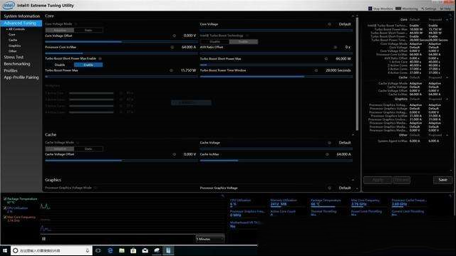

8代酷睿4类轻薄本散热对比——XTU规格情况
  打开Intel XTU 官方工具我们可以观察到,这款机器的处理器 短睿频时间为28秒,PL1稳定功耗设置为15.75瓦 , PL2 瞬时功耗最大可达44瓦。

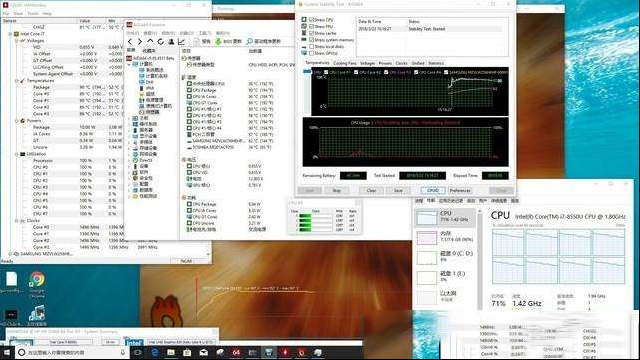

  拷机频率温度情况

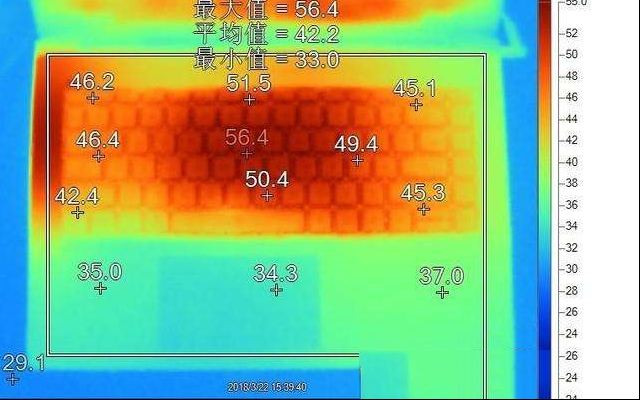

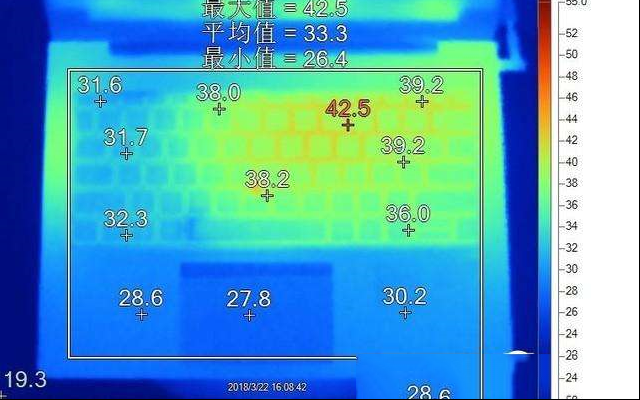

表面温度情况
  在实际测验过程中,战66 Pro 处理器的温度稳定在 90 °左右,处理器降频到1.42 GHz附近,其机身表面温度最大达到了约56摄氏度左右,全键盘区域温度高于42摄氏度。由于这是一款独立显卡产品,我们可以看到 其实际运行时的Package 总功耗约为10瓦,处理器 部分的功耗为6.3 瓦。

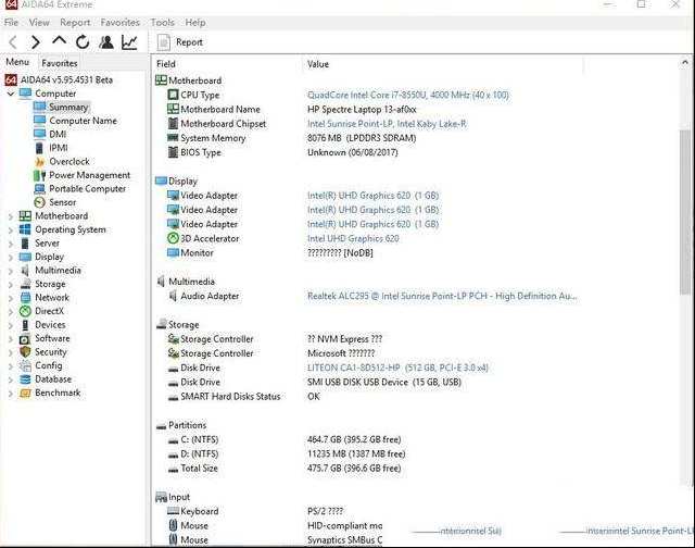

整机配置参数
  这款机器采用了英特尔第八代酷睿i7 8550U 四核心八线程处理器,搭配单通道LPDDR3 8GB内存和建兴 512GB PCI-E 通道固态硬盘,综合实力强劲。
XTU规格
  打开Intel XTU 官方工具我们可以观察到,这款机器的处理器 短睿频时间为 20 秒,PL1 稳定功耗设置为10 瓦 , PL2 瞬时功耗最大可达29瓦。

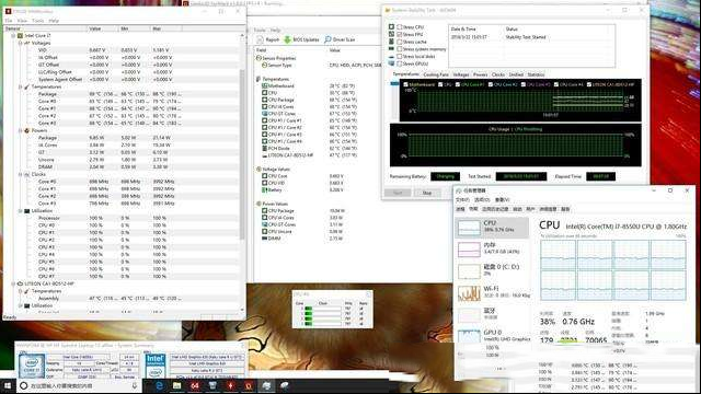

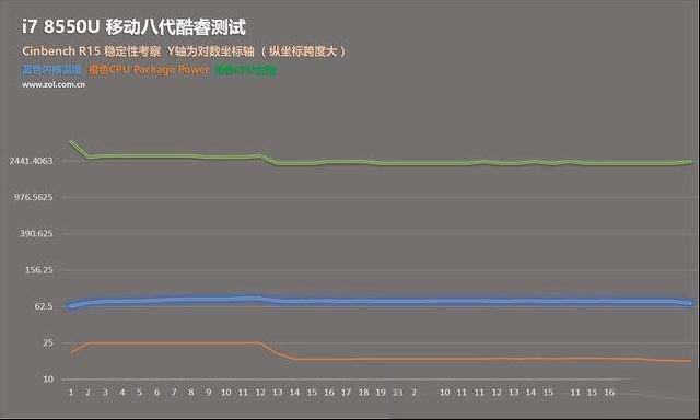

拷机频率温度情况
表面温度情况
  在实际测验过程中,Spectre 13 处理器的温度稳定在 68 °左右,处理器降频到0.8GHz附近,其机身表面温度最大达到了约55摄氏度左右,高于40摄氏度的区域面积占比相当大。由于这是一款核芯显卡产品,我们可以看到 其实际运行时的Package 总功耗约为10 瓦,处理器 部分的功耗为4瓦。

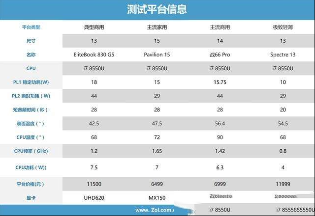

  8代酷睿的频率非常"虚” ,所有移动8代酷睿的标称满载睿频都很难稳定实现,我们手中的i7 8750H 同样如此(将于4月3日正式解禁),轻薄本表现尤甚。下面,我们总结了测验四款笔记本的数据,为您参考如下:
四款测验本数据汇总(点击可看大图)
  从表格中我们可以整理出如下规律:
  一:以惠普为代表的主流厂商对自己不一样类型模具的规划定位有着清醒的认识,从功耗墙的默认设置来看,大概遵循商用本最宽松、主流办公本次之、家用娱乐本相对保守、极致轻薄本极端保守的分类规则。

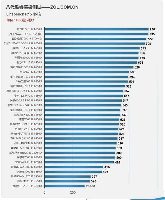

  二:虽然实际拷机无法反映短睿频时间长短,但Cinebench R15 成绩对比可以大概对应这种功耗控制策略的规律。其中惠普战66 Pro 是刷新了增强版BIOS的特殊子型号,其常规版性能同EliteBook 830 G5 基本相当,略强于此次测验未出现的ENVY 13。
  三:主流模具不但在做工上弱于商务本平台,在表面温度控制上同样如此。极致轻薄本的表面温度“无药可救”,所有厂商都会不一样程度的放弃,这是产品定位使然。
  四:独显本可以有效避免核芯显卡对功耗的占用,重载下的处理器频率和稳定XD强于核显笔记本。
8代酷睿主流本性能对比(点击可看大图)
  从这四条规律来看,我们可以这样认为,理论上所有8代酷睿轻薄本的散热情况都不容乐观,但重量相对较大的商务本在性能和散热方面的平衡做得最好。同样重量较大、尺寸较大得主流级商用、家用本各方面表现都弱一些。极致轻薄本通常会放弃性能和散热情况,为了轻薄会付出很大得代价。
