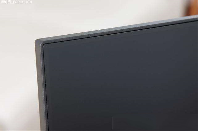

  外观方面,长城24AZ86PH/2显示器采用时下流行的超窄边框规划,纯黑的色调更能够凸显其屏占比之大。1920x1080 FHD辨别率的IPS屏幕材质的选用,为长城24AZ86PH/2显示器提供了178°的广视角以及5000W:1的超高动态对比度。
  长城24AZ86PH/2显示器采用三边无边框概念的规划,打破传统显示器厚边框对用户视野的束缚,带来更震撼视觉效果的同时,尤其适合游戏、图形规划和专业使用,突破视觉极限,让视界无限。

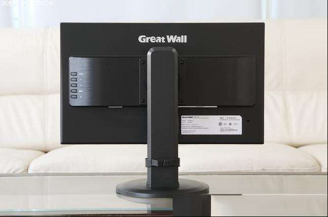

  长城24AZ86PH/2显示器的支架上附带了一个可拆卸式的集线扣,裸露在桌面上的线缆越少,就意味着家居、办公桌面的更加整洁。此处规划与无边框概念的主视觉相得益彰,再次巩固了长城24AZ86PH/2显示器主打的主流家居、办公市场。

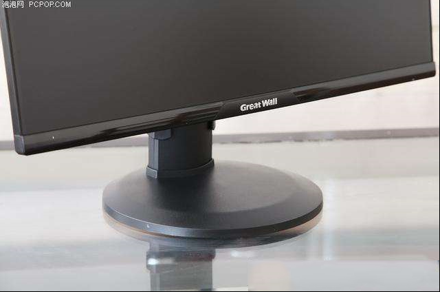

  底座规划为圆盘形,外部磨砂工程塑料包裹内存金属钢架,安装简便,具有极高的稳定性。印有“Great Wall”LOGO的屏幕底边,运用了钢琴镜面烤漆的工艺处理,为产品的整体视觉提供了些许的灵动。

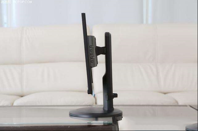

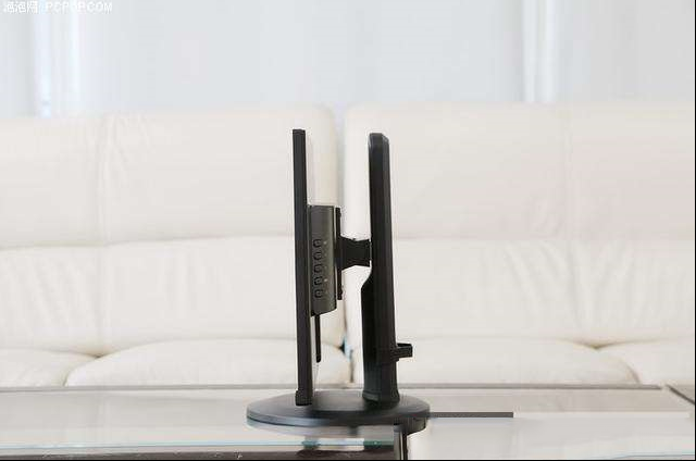

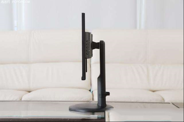

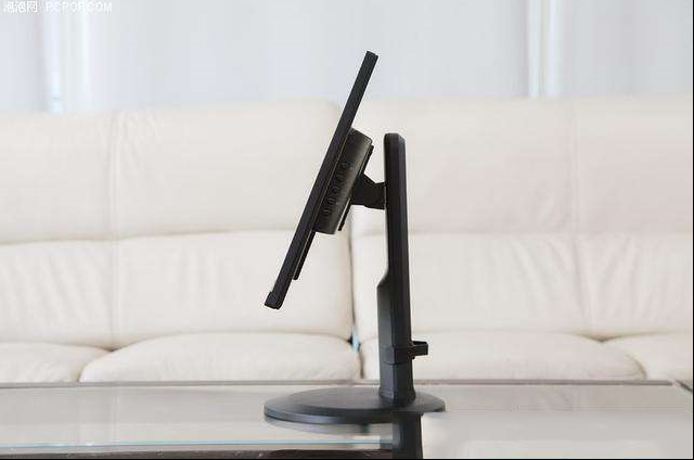

  无论是家居还是办公显示器,角度调整的功能都是重要参数之一。长城24AZ86PH/2显示器在这方面做得就非常不错,人体工学支架,支架可支持四个方向调节(上下升降/左右旋转/前后倾仰/垂直旋转),提供用户舒适的观赏体验。

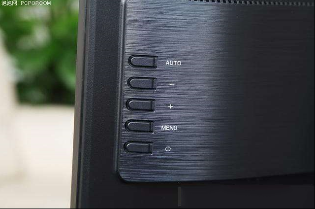

  整个显示器的参数调节操作可由背部的五个按键协同完成,由上到下依次是针对不一样运用场景预设了参数的“AUTO”键、上或减的“-”键、下或加的“+”键、选择功能的“MENU”菜单键以及电源开关键。习惯了这种操作逻辑以后,进行显示器的参数设定还是很简便。

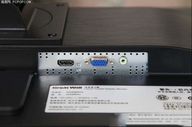

  长城24AZ86PH/2显示器在接口方面的规格比较简单,有兼顾数字视频、音频的HDMI接口,传统的模拟视频信号的VGA接口以及一个3.5mm模拟音频输出口。结合其产品定位来看,接口的类型规划相当精准。

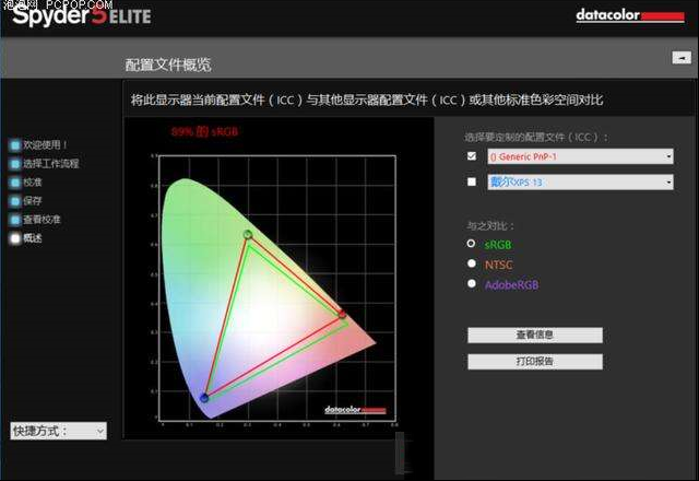

  在显示器测验方面,笔者运用的是红蜘蛛5代校色仪,主要为与色域覆盖、色彩还原准确度、色温一致性、色调响应等测验。下面进行的是色域测验,让我们一起来看看长城24AZ86PH/2显示器的表现。
  长城24AZ86PH/2显示器的sRGB色域测验结果为89%,属于这个级别显示器产品中的优秀水平。

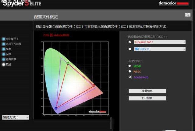

  长城24AZ86PH/2显示器的AdobeRGB色域为73%,属于主流IPS屏幕显示器的AdobeRGB色域数值在72%-80%的范畴。下面的测验为亮度、对比度以及不一样亮度设置的白点,本测验项目主要测验显示器的色温。

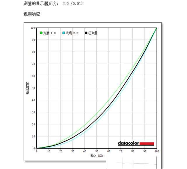

  在Gamma曲线的测验环节中,下面两条线已基本达到重合的程度,这说明长城24AZ86PH/2显示器的Gamma曲线是很完美的。
  PS:在Gamma曲线方面,理想中的状态是三条线完成重合,然后将图像成对角线分割,但是在实际测量中,几乎没有显示器能够到理想状态,所以我们在测验的一般就看下面的两条线。

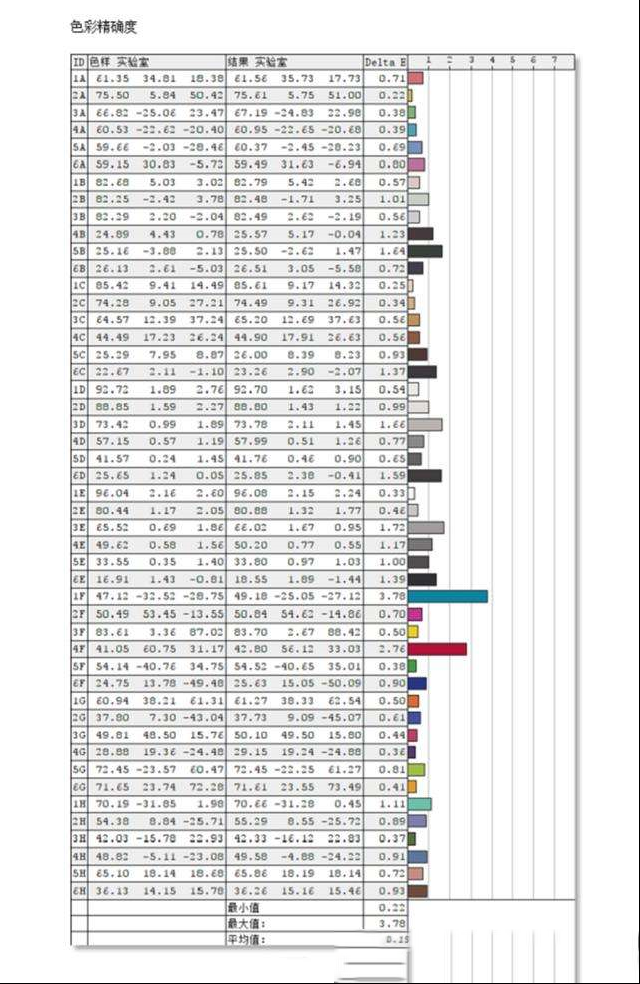

  我们利用校色仪对48种颜色在标准光照环境下进行严格标准测验,如上图所示,左侧为△E值,右侧为对应的颜色图柱。备注:△E反映的是显示器与标准值之间差距的大小,其数值越小越好,分值越高则说明色彩越失真。
  在色彩精准度方面,长城24AZ86PH/2显示器最小值为0.22,最大值为3.78,平均值为0.88,成绩杰出。

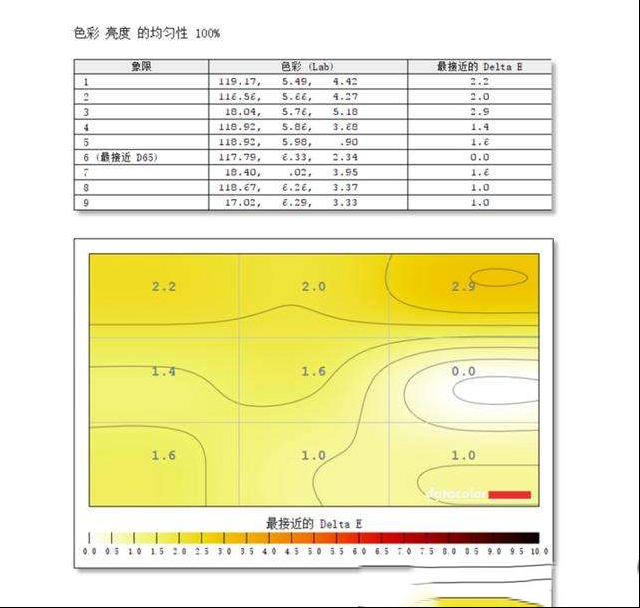

  下面我们要进行的是,屏幕色彩、亮度均匀性测验,校色仪会在测验中测出每个区块不一样百分比的亮度和色度坐标的最大不一样值,从而得出这款显示器哪个部位的屏幕亮度均匀性更好。
  通过测验我们可以看出,△E最大值为2.9,完全达到了专业级显示器水准。

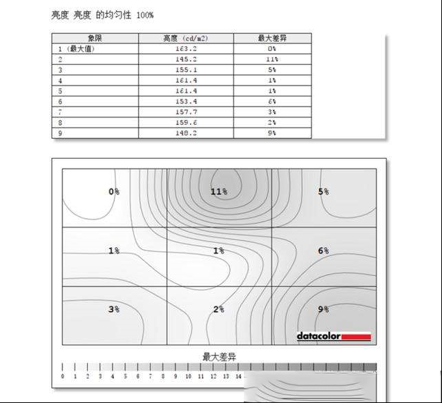

  接下来测验的是屏幕的亮度均匀性,通过测验我们可以看出长城24AZ86PH/2显示器的最大亮度区域在屏幕左上角位置,屏幕的亮度均匀性最大差值为11%。
