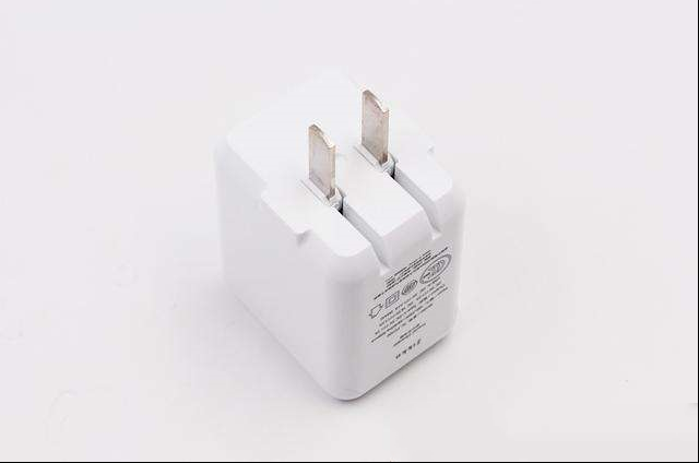

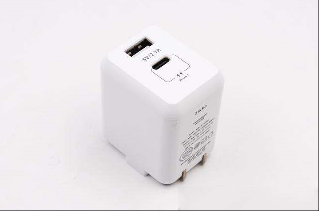

  Zikko这款USB PD充电器的各边角线均有圆角处理,所以整体看起来会比较圆润。AC端充电插脚为可折叠规划,方便收纳。
  国标插脚,不吸磁。

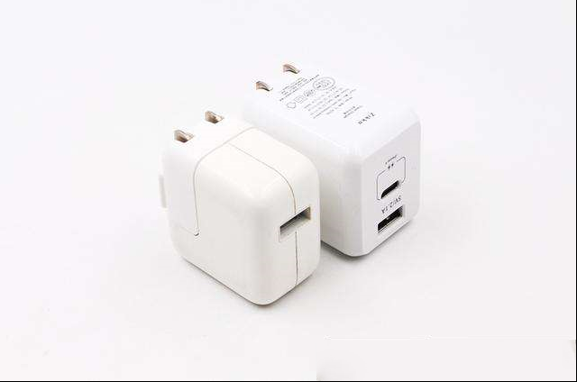

  体积小巧,仅比苹果官方12W 充电器稍大一点,但输出能力却要大得多。
  配备USB-A和USB-C两个输出接口。其中USB-A支持5V/2.1A输出,USB-C口可支持iPhone X/8/8 Plus快充技术。

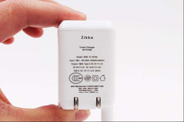

  产品型号:TC-PD100;输入:100-240V/0.8A;输出(USB-C):5V/3A、9V/2A、14.5V/1.2A,输出(USB-A):5V2.1A。产品通过了3C认证,由即刻(中国)有限公司监制。

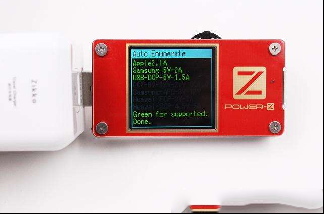

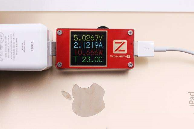

  首先对USB-A口协议鉴定,ChargerLAB POWER-Z KT001显示支持APPLE 2.1A、三星5V/2A以及USB DCP 5V/1.5A三种充电协议。

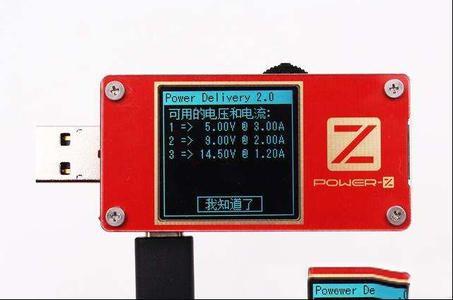

  USB PD鉴定,KT001可以诱骗出三种电压,分别是5V/3A、9V/2A以及14.5V/1.2A,与产品标称参数完全一致。

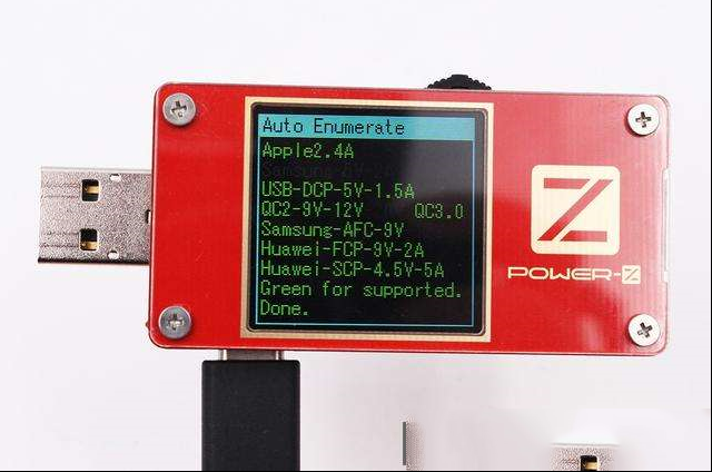

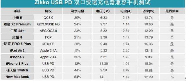

  令人惊喜的是,Zikko这款充电器的USB-C口不仅支持PD快充技术,而且还兼容了APPLE 2.4A、QC2.0、QC3.0、三星AFC、华为FCP、华为SCP等多种快充技术协议,这让产品的实用性更进一步。

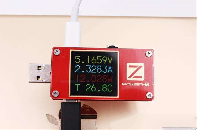

  USB-A口给iPad Air2充电, 走APPLE 2.1A协议,充电功率约为10.6W。
  USB-C口给iPad Air2充电, 走APPLE 2.4A协议,充电功率为足12W,可以达到原装充电器的充电速度。

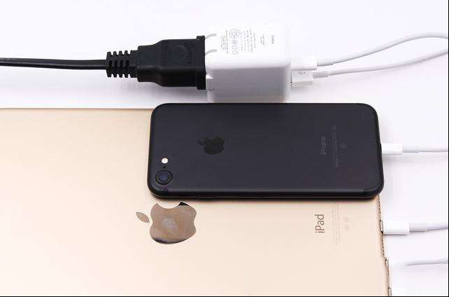

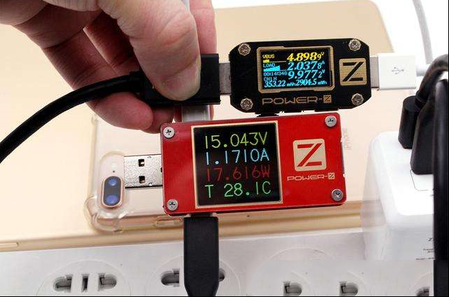

  USB-A口和USB-C口同时给iPad Air2和iPhone8 Plus充电,iPad Air充电功率约10W,iPhone 8 Plus功率约17.6W,充电器综合输出功率约27.6W,接近标称最大输出值。

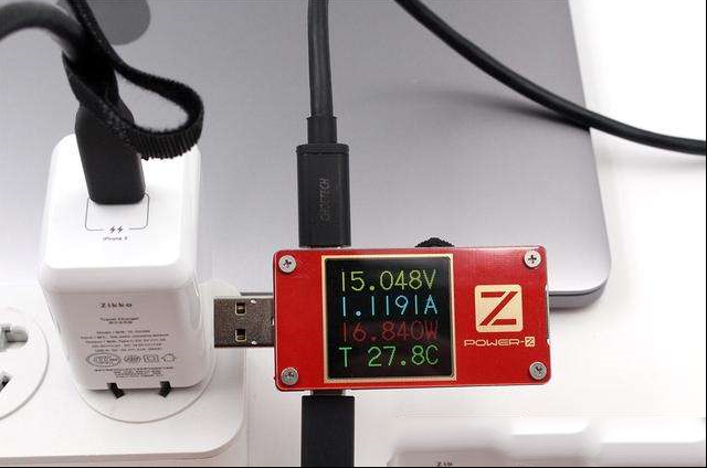

  USB-C口不只可以充手机,苹果电脑也能快速充电。图中给MacBook 2017充电,15.04V/1.19A,功率约16.8W。

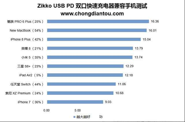

  对于手机等电子设备,Zikko这款双口快充技术电器具备相当不错的兼容性。不仅支持iPhone 8 Plus/XUSB PD快充技术,还能让小米 5、魅族PRO 6 Plus、荣耀 8等手机快速充电,基本覆盖了市面所有采用高压快充技术方案的手机。

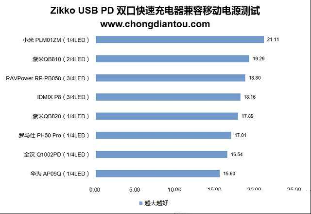

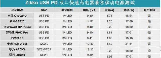

  同时,Zikko这款充电器还支持小米、紫米、泽宝、罗马仕、华为等品牌移动电源快速充电。作为居家常备充电配件是非常不错的选择。
